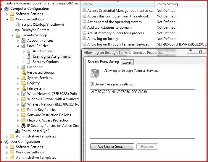

Ik zal maar even een screenshot laten zien waar je dat instelt zodat het ook duidelijk is wáár je de GPO op moet toepassen.
(nee, hij is nog niet correct, weet ik - maar het gaat om de plaatsing)
Afbeeldingslocatie: http://tweakers.net/ext/f/60XVIKl8DdjxiFnw4UlaBQpx/thumb.jpg
Aangezien dit een Computer Security policy is dient deze dan ook op de OU met de Servers in kwestie te worden toegepast, niet op de user-OU.
