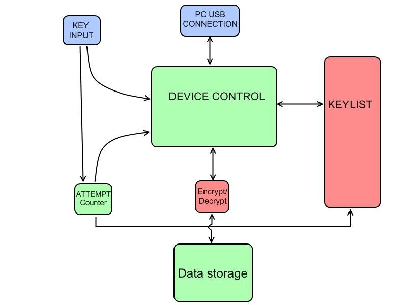

Dat is geen oplossing, als je een usb appraat uit delen laat bestaan (laat ik even in het midden of het 2 losse sticks zijn of een stick waar iets in moet) dan krijg je het probleem dat je toch die 2 delen bij elkaar gaat bewaren.
Plus, hoe wou je datastriping op 2 usb sticks gaan implementeren als je geen software op de computer mag hebben. De oplossing moet makkelijk vervoerbaar zijn en overal moeten werken zonder dat je eerst raid software moet gaan installeren.
  • sajoku
• Alles over de stick is open source en vrij beschikbaar.
Door alles openbaar te laten is het sneller te kraken...
Waarom zou je erg geheime data op een usb-stick willen bewaren die je vervolgens zó kan verliezen?
Wel een leuk streven hoor, maar ik twijfel aan de haalbaarheid ervan.

Mijn voorstel (zoals die ook al in de EL-kroeg stond)
-een ARM zorgt voor encryptie/decryptie en toegangscontrole
-NAND flash wordt door de ARM AES geencrypt zodat de NAND flash alleen geen waarde heeft.
-Sleutel van AES blijft in de ARM en word gewist als een poging word gedaan om hem te hacken.
-Een pincode (4-8 cijferig) wordt gebruikt als toegangs controle. Is de pincode 3x fout ingetoetst wordt de sleutel vernietigd en kan de USB stick alleen nog geformateerd worden.
Het USB mass storage gedeelte is gedocumenteerd door Atmel: Klik (pdf) ook de code is beschikbaar: Klik (zip)

Precies, door alles openbaar te gooien voorkom je juist dat je security by obscurity krijgt.
Het is trouwens niet mijn idee, maar het kwam ter spraken in de EL-Kroeg nadat _ferry_ de Padlock van Corsair gekraakt had met een simpele weerstand.
Over een arm gebruiken voor de en/decryptie:
Een arm is geen security processor, je zal met jtag oid, misschien met een hoop gepruts maar toch een keer in het geheugen van de arm kunnen komen en dus bij de key.
Daarom zou ik voor de pincode -> key translatie een bankchip gebruiken zoals in bankpasjes. Dit zijn hele simpele microcontrollers en een stukje geheugen waar je simpelweg met geen mogelijkheid in kan komen.
De rest van de chips kan dan gewoon normale/niet-security chips zijn, wat de prijs flink drukt, want die bankchips worden al massa-geproduceerd.

Ik heb nog met mijn vader gepraat over dit project (hij is security specialist). Hij kwam met de volgende opmerkingen:
-Toetsen zijn alleen veilig als ze onhoorbaar zijn. (elke toets geeft een uniek geluid, hiermee kun je met een geluidsopname de sleutel achterhalen)
-Zorg dat de pincode niet te lang is zodat mensen hem gaan opschrijven.
-Geef een policy bij de usb stick waar in staat hoe je er mee moet omgaan.

Ik kan me niet helemaal vinden in het argument van een apparate key controller (alhoewel ik wel moet toegeven dat ik geen idee heb over hoe gemakkelijk het is om met bijv. JTAG een ARM te "hacken") Laten we dus maar voor een apparte key controller gaan. Iemand een voorstel voor zo'n chip? Ik weet dat TI ze maakt maar dan beginnen ze vanaf 10+ USD/stuk...
Even gekeken:
Atmel heeft een Secure Serie maar die zijn allemaal alleen onder NDA beschikbaar denk ik (zit zelfs een model tussen dat USB support en ARM is) (AT91SC192192CT-USB of AT90SC6464C-USB)
[ Voor 37% gewijzigd door 0fbe op 13-03-2008 18:56 ]

Vandaag trouwens, dankzij mijn hack, bij een bedrijf langs geweest waar ze o.a. creditcards testen op veiligheid. Hoop geleerd, gezien en bekeken :9 CSI was er niets bij :P Lasers om de transistors te beinvloeden, stroomverbuirk meten, straling op fracties van een IC bekijken enz. enz.
The contents of the drive are filled with epoxy, so if a hacker tries to physically access the chips, he'd more likely damage them instead. Even if he did get access to the memory chips, they'd be worthless without the encryption chip. Electron-shielded, even a scanning electron microscope can't get inside.
Beide punten zijn inderdaad wel lastig, maar niet onmogelijk met een goed lab. De vraag is alleen, hoever wil je gaan? Zo'n shield kun je omzeilen, maar dan moet je het IC gaan blootleggen, en met een ion beam de shielding zodanig kunnen modificeren dat het IC a; nog steeds werkt, en b; er niets van merkt. En dan kom je dus nog bij de data die encrypted is opgeslagen.
Waarschijnlijk moeten we hem zodanig veilig maken, dat buiten de IC's er niets aan bruikbare data gelezen kan worden. DWZ, 1 IC (uC)wat de USB, password en encrypty doet. En 1 IC waarin de gecodeerde data wordt opgeslagen. Wat er in het IC gebeurt hebben wij toch niet voor het zeggen, want daar is de fabrikant verantwoordelijk voor. Hopen dat dat IC dus een goeie shielding heeft. Data tussen uC en EAM heb je weinig aan, dat is toch al encrypted, en dus uiteindelijk hetzelfde als dat er in het RAM terecht komt.
Op welke manier willen we de sleutel toepassen? Software is niet universeel en mogelijk te omzeilen. Echter kunnen knopjes en hoop storing rondsturen welke is op te vangen, waardoor alsnog is te achterhalen wat de code is. Dat moet dus goed onderdrukt worden.
En wat betreft de self-destruct, 1 van de meest gemaakte fouten: code onjuist? dan aantal pogingen verlagen..... Nee, eerst verlagen, en mocht de code goed zijn, dan de teller resetten. Anders is het mogelijk om te voorkomen dat de code verlaagd wordt door bijv. het IC snel uit te gooien.

Via JTAG is het kinderlijk eenvoudig om het programma enzo uit te lezen.
Een key moet je gewoon niet in een general purpose ding doen, zelfs al zou je vanalles kunnen blokkeren, als er een fout zit in 'random' stuk code waardoor je externe code uit zou kunnen voeren heb je direct een lek in het systeem.
Door het code in een apparte beveiligde chip te steken die puur en alleen de key bijhoudt verklein je de kans op programmeerfouten die voor toegang tot de key kunnen zorgen aanzienlijk.
Over de toetsen: Siliconen toetsen zijn stil, al is het wel een idee om er een feedback in de vorm van een piepje of knipperend ledje in te doen.
Over het ingieten in epoxy, het kan opzich, maar zou niet nodig moeten zijn als beveiliging.
@ _ferry_:
knoppen zijn vrij eenvoudig te beveiligen, elke knop duw je gewoon een capicitor naast en een eigen lijn naar de controllerchip.
En opzich is dat ook niet zo boeiend, want dat is alleen dat je het code uit zou kunnen lezen als iemand het invoert.

stel.. je neemt een stuk van het geheugen van de microcontroller om de sleutel in op te slaan. de rest van het stuk geheugen vul je met nepsleutels (of random data). de pincode die je in moet vullen, geeft nu het adres van de sleutel. niet direct, maar via een slimme berekening. misschien staat de sleute ook niet op volgorde in het geheugen, maar is ook de volgorde uit de pincode te acterhalen.
de pincode zelf moet natuurlijk ook niet opgeslagen worden, maar een gehashte versie (of een versie die met een public/private key pair ge-enrypt is)
op deze manier kan je proben wat je wil, maar vind je niet de sleutel.
verder moet natuurlijk gedacht worden aan versleten toetsen, en verschillen in het stroomgebruik van de avr bij een foute en een goede pincode (af te luisteren aan de ruis op de voedingslijn).
alles kan kapot; beter dat ik het nu test dan dat er straks iemand komt klagen
  • Onbekend
  • Laatst online: 12:10
Onbekend
donzz schreef op donderdag 13 maart 2008 @ 23:23:
Het aantal combinaties blijft even groot als het aantal pincodes.
Stel, de codes 0000-9999 zijn mogelijk. Elke pincode verwijst naar een adres die de juiste sleutel erbij zoekt. Al kan die sleutel een paar miljoen/miljard combinaties bevatten, er zijn toch maar 10000 mogelijkheden om uit te proberen....

Afbeeldingslocatie: http://i187.photobucket.com/albums/x41/donlink0007/d72518be.jpg
Uitleg:
pc usb connection: duidelijk, de usb poort zelf
key input: invoer van sleutel
device control: de chip verantwoordelijk voor de controle. NIET de encryptie/decryptie.
Attempt counter: telt het aantal pogingen (vitaal voor mijn 'ontwerp')
data storage: de uiteindelijke data.
Keylist: beveiligde opslag van de sleutel etc.
encrypt/decrypt: de encrypter/decrypter.
Werking:
vóór gebruik registreer je de sleutel, en iets heel belangrijks: de 'mislukte' voorpoging.
Je hebt dan dus 2 of 3 sleutels, afhankelijk van wat je genoeg vind. Deze sleutels worden eenmalig opgeslagen op de keylist, in volgorde.
Hier zit enigzins vrijheid in. Je mag namelijk twee keer ernaast zitten (maar wel nog steeds de juiste volgorde).
Dit word allemaal gecontroleerd op juistheid, en mits correct krijgt de encrypter toegang tot de chip, en kan de data gelezen worden.
Of het heel verantwoord is om 2 of 3 sleutels te moeten invoeren, weet ik niet zeker. De juiste volgorde maakt het echter wel bijna onmogelijk om te brute-forcen, zelfs al heb je de mogelijkheid tot brute-forcen.

Ik zie niet echt het verschil tussen 2 of 3 sleutels in goede volgorde en een gewoon 3x zo lange sleutel. Dus dat maakt theoretisch ook niets uit ivm brute-force.
Ik vraag me af of een brute force niet te voorkomen is met delays, ik bedoel een gebruiker doet er toch enkele (tienden) van seconden over om een code in te voeren. Wanneer je gaat brute forcen doe je dit op een aanzienlijk sneller tempo ;)

'k heb ook eens lopen denken op een eenvoudige maar relatief veilige oplossing, en het idee van SA007 lijkt mij zeker te doen. Het enige knelpunt qua veiligheid is natuurlijk de random keygenerator en de pin opslag + controle IC. Deze mag in géén geval uitgelezen kunnen worden, moet een echte random key kunnen aanmaken bij het instellen van de PIN en moet na 3 verkeerde pogingen zijn key gewoon wissen.
Afbeeldingslocatie: http://fluxuploads.googlepages.com/secusb.JPG
Zolang de pincode & de key veilig opgeslagen zit in deze chip zitten je gegevens veilig in het flashgeheugen. 't probleem is natuurlijk zo'n µC te vinden 8)7 . Een PIC heeft wel een fuse waarmee je kan instellen dat het inwendige flashgeheugen beveiligd tegen uitlezen maar ik heb zo mijn bedenkingen bij de betrouwbaarheid daarvan :/
't ziet er zeker en interessant project uit waar ik actief aan wil meehelpen :)
  • Osiris
Pin opslaan? Key opslaan? Why?
  • HammerT
  • Laatst online: 06-08 22:10
flux_w42 schreef op zaterdag 15 maart 2008 @ 19:57:
Ja ik heb eens gelezen dat door middel van de voeding spanning te laten fluctueren je toch nog de lockbits kan omzeilen. Hoewel ze die beveiliging ook weer hebben verbeterd.
En waarom heb je een random key generator en pin opslag?
  • flux_w42
  • Laatst online: 15-05 21:11
flux_w42
jah, nu is het helemaal kapot
Osiris schreef op zaterdag 15 maart 2008 @ 20:00:
Voor de pin: Hoe kan je weten of de pin juist is als ze nergens terug te vinden is? Desnoods kan je gewoon de MD5 hash van de pin opslaan, een beetje zoals phpBB forums en dergelijke doen.
Voor de key: Hoe kan je de juiste random key gebruiken om je gegevens te decoderen bij een ingave van een juiste pin, als de chip zelf niet weet wat de key is die hij zelf gegenereerd heeft? Zolang de key er aleen maar uit komt bij een juiste pincode is er toch geen probleem?
HammerT schreef op zaterdag 15 maart 2008 @ 20:49:
Als je je pin instelt (bij het eerste gebruik dus) moet de keygenerator een onvoorspelbare random key aanmaken en opslaan in z'n (niet vluchtig) geheugen. Die key kan dan gebruikt worden om de data te encrypten en dan later weer te decrypten. Zolang er geen juiste pin ingegeven is komt de key op géén enkele manier uit de chip.
Als je de keys er hardcoded inplaatst, zijn ze te achterhalen. Als je de keys laat genereren aan de hand van een ingegeven pin zijn ze ook te achterhalen. Als je het hele project trouwens opensource wil maken, dan mag het niet mogelijk zijn om via de broncode van de firmware te voorspellen welke keys er allemaal kunnen gebruikt worden. Vandaar dus het random genereren.
[ Voor 41% gewijzigd door flux_w42 op 15-03-2008 21:06 ]

  • ls470
  • Laatst online: 11:20
flux_w42 schreef op zondag 16 maart 2008 @ 22:21:
Je kan er gewoon niet van onderuit dat je bij iedere nieuwe pin een nieuwe random key nodig hebt. Dat is trouwens het hele punt van beveiliging: gebruik een totaal onbekende en onvoorspelbare key.
Waarom? de key raakt toch niet gecompromitteerd door het veranderen van de pin?
Voor huis-en tuingebruik kun je wel veronderstellen dat het Flash geheugen binnen in een secure microcontroller voldoende veilig is om niet uitgelezen te kunnen worden behalve door software op die controller zelf (tenzij je begint te FIBen, maar wie heeft thuis zo een toestel staan?)
Het is dus voldoende een paar bestaande uit key (voor dataencriptie; 256bit ofzo) en pincode op te slaan in het Flash (of waarschijnlijk EEPROM of FERAM) geheugen van die controller . Wanneer de juiste pincode wordt ingegeven geeft die controller de key dan door aan de encriptiechip (de key kan hier wel uitgelezen worden, maar alleen als voordien de juiste pincode ingegeven is; voor het bedoelde gebruik is dat dus geen veiligheidsrisico). Een pincode veranderen is simpel: verander alleen de waarde van de pincode, maar blijf dezelfde key voor encryptie gebruiken...
Het enige probleem is wat moet gebeuren als 3 foute inlogpogingen ondernomen zijn: de key moet vernietigd worden (of gewoon permanent gedesactiveerd want hij zit toch in veilig geheugen) en mag dus niet meer herbruikt worden. Hopelijks gebeurt zo iets (in tegenstelling tot pincodes veranderen) niet iedere week; als er een 100-tal spare keys voorzien zijn kan de beveiliging dus 100 keer gereset worden (waarbij uiteraard het flash geheugen definitief onleesbaar wordt) vooraleer alle keys opgebruikt zijn en de usbstick 'opversleten' is.
  • flux_w42
flux_w42
ls470 schreef op donderdag 20 maart 2008 @ 00:48:
Niet direct nee. Maar bij het ingeven van een juiste pin, moet de key controller zijn key doorgeven aan de chip die het flashgeheugen uitleest en de data encrypt/decrypt? Akkoord?
Dus als de stick dezelfde key gebruikt nadat een aanvaller de pin gereset en opnieuw ingesteld heeft kan een aanvaller de key 'afluisteren'. Hij weet immers de juiste pin (die hij zelf heeft ingesteld) dus zal de keycontroller een key vrijgeven die ook gebruikt is om de vorige data te encrypten. Als je een backup van het originele encrypted flashgeheugen hebt, kan je met de key alles gewoon weer netjes lezen O-)
Als je geheime lijstjes met keys begint te gebruiken, is het project niet volledig open source meer. Eéns dat lijstje keys bekend is is trouwens je hele beveiliging van alle sticks om zeep.
Je zou iedere stick een ander lijstje keys kunnen inbakken maar ik vermoed dat dit niet goedkoop is als dat geproduceerd moet worden. Als je 100 sticks maakt heb je 100 verschillende firmwares nodig :?
[ Voor 23% gewijzigd door flux_w42 op 20-03-2008 09:08 ]
  • SA007
  • Laatst online: 28-08 20:17
SA007
Moderator Tweaking
(jarig!)
In iedere stick een andere (lijst) key(s) zetten moet toch, en daar heb je geen $aantal firmwares voor nodig, gewoon 1 firmware die als optie heeft om (eenmalig) de keys erin te laden, dan hoef je alleen tijdens het testen van de stick tijdens productie ook de keys erin te laden.
  • flux_w42
flux_w42
SA007 schreef op donderdag 20 maart 2008 @ 09:54:
Dan vraag ik mij af of het gewoon niet handiger (en veiliger is) om 1x een firmware te schrijven die een random key kan aanmaken. :/
  • ls470
flux_w42 schreef op donderdag 20 maart 2008 @ 08:57:
Inderdaad, maar dan kent de attacker de pincode en kan hij dus toch sowieso aan de data (of de gebruiker is zo dwaas dat hij nog een geldige code ingeeft op een stick waar iemand aan heeft zitten knoeien)
Zoals ik zei: bij het resetten (niet bij veranderen in normaal gebruik) moet je inderdaad een andere key nemen, maar dat mag maar zeldzaam voorkomen, zodat niet veel reservekeys nodig zijn.
De firmware zelf (code) is dezelfde, het enige dat je moet doen is een aantal random codes meevoorzien. Aangezien testers nu al soortgelijke (veel chips hebben een individueel serienummer) en veel ingewikkeldere (defecten 'herstellen' op geheugenchips door't programmeren van fuses voor redundante bitlijnen/woordlijnen/...) taken doen lijkt het me dat dat geen probleem mag zijn...
  • flux_w42
flux_w42
Ah, ik dacht dat je alleen een andere key nam als er 3 mislukte pogingen gedaan waren om de pin te raden. Zo is het idd wél veilig. Alleen jammer dat je dan 'maar' 100x je pin mag vergeten. :(
Een stick zou moeten blijven werken tot hij écht kapot gaat, en niet omdat de keys op zijn :|
Met een random aangemaakte key kan je zo veel resetten als je wil én het blijft veilig.
  • T1psY
  • Laatst online: 09-09 19:54
T1psY
Dumo-Technics
misschien een functie in je firmware programmeren die ervoor zorgt dat er 100 random keys in je geheugen zitten. En dan als je bijvoorbeeld onder de 80 komt vult hij ze terug aan ofzo
http://www.dumo-technics.com
  • SA007
SA007
Moderator Tweaking
(jarig!)
Maar hoe krijg je random op een gesloten omgeving van een stick?
Stel je gebruikt de white noise van een weerstand, iemand koopt zo'n stick, duwd deze in een storingsveld die die white noise flink beinvloed tot er alleen 1's uitkomen, die gaat dan gewoon pincodes invullen en na 300x een pincode ingerost te hebben is hij 100 keys verschoven en zit je in het gebied van keys die alleen 111111111... zijn, geef die stick aan iemand en jat 'm later terug, hoppa...
Klinkt misschien omslachtig, maar dat eerste deel zou geautomatiseerd kunnen worden.
Denk dat je dan (veel) beter 100 random keys erin kan zetten in de fabriek, de optie ervoor uit de formware halen en na 100 keys is ie gewoon stuk.
Als zo'n ding in gebruik is zal hij toch nooit gereset worden (wie formateerd er wekelijks zijn usb stick :P?)
Denk dat 100 keys meer dan zat is voor een levensduur van de nodige decenia, en hij zal misschien net op 15 staan als hij weggegooit wordt omdat hij veel te klein is voor de data die er dan is...
  • flux_w42
flux_w42
Om je random key te genereren moet je dan factoren gebruiken die niet te beïnvloeden zijn of niet te voorspellen zijn.
Bijvoorbeeld de tijd dat een USB stick ooit al verbonden is geweest met de PC, in miliseconden.
Je kan het nog moeilijker maken door de volgende methode te gebruiken:
Houd ergens in het eprom geheugen twee tellers bij van 128 bits. Van zodra de usbstick voedingsspanning krijgt haalt hij deze twee waarden uit het eprom, zet ze naar het ramgeheugen en vervangt de twee waarden door de MD5 hash van de opgeslage waarden. Zo bekom je weer 2 tellerwaarden van 128 bits (samen dus 256 bits). Zolang de usbstick spanning krijgt via usb telt hij bij allebei de tellers iedere milliseconde één bij. Als de stick uit de pc gehaald word na een onbekende tijd, worden de waarde van de tellers snel weer opgeslagen in het eprom.
Van zodra de stick weer op een pc aangesloten is word alles weer herhaald:
Tellers uit eprom naar ram verplaatsen
tellers vervangen door de MD5 hashen van de tellers
zolang de stick spanning krijgt: per ms de tellers één bijtellen
als de spanning wegvalt: tellers uit ram weer veiligstellen in eprom
enz
Zo krijg je door die MD5 hashen te nemen op een onbekend tijdstip (afhankelijk van hoelang de stick ooit al gebruikt is) een redelijk onvoorspelbaare 256 bits code. Die waarde van de tellers kan je dan gebruiken om een 'random' key uit te genereren. Eventueel kan bij het branden van de firmware bijde tellers een willekeurige startwaarde (en verschillende van elkaar) meegegeven worden.
't is natuurlijk niet écht radom, maar het kan wel voldoen voor onze toepassing én het is niet te beïnvloeden.
[ Voor 4% gewijzigd door flux_w42 op 20-03-2008 23:04 ]
