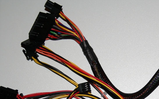

  • Xander
  • Laatst online: 00:08
CrankyGamerOG schreef op donderdag 13 maart 2008 @ 18:24:
dude lul aub niet zo in de rondte, het is FYSIEK gewoon mogelijk om de verkeerde stekker in de p4 te duwen, ik en de persoon hierboven zijn daar het voorbeeld van
Dude, lees en kijk even, dat is bij deze voeding niet zomaar fysiek mogelijk!
Afbeeldingslocatie: http://tweakers.net/ext/f/kydqMB3MORg5i7SHe52mYazQ/full.jpg
Als je die sleeve heel laat (wat de meeste mensen zullen doen) krijg je die stekkertjes nooit verder dan 10cm uit elkaar. Dat haal je dus niet.
  • Ruben1992
  • Laatst online: 16-12-2023
ik krijg ze nauwelijks bij elkaar vandaan. Ze passen er ook niet eens in (in de 4-pin)
Zie je trouwns dat gele-zwarte kabeltje ernaast op de foto hierboven?
die moet erin :) en dat heb ik
[ Voor 36% gewijzigd door Ruben1992 op 13-03-2008 19:09 ]
