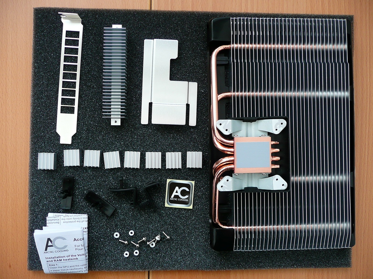

Hallo!
Ik wil graag een Accelero S1 op mn 8800gt zetten, maar ik heb gelezen dat de ramshinks niet plakken, en dat er geen volt dinges shinks bij zitten. Hoe pak ik dat het beste aan?

Ik heb vorige week ook de S1 rev. 2 op mijn HD 3870 geinstalleerd, en ze bleven gewoon goed plakken, ik weet niet of er een verschil is in 'plakkwaliteit' tussen de twee versies. Wel is het verstandig om de RAM's eerst goed met alcohol schoon te maken.

Ik heb er warmtegeleidende tweecomponentenlijm van Zalman bij aangeschaft, werkt behoorlijk goed.

Precies :) Vetvrij maken. Dat is precies wanneer ze juist niet willen plakken, en in het ergste geval eraf vallen met artifacts vandien :>

Die dingen blijven echt wel plakken, heb er al talloze opgezet. Overigens, kijk wel ff na hoeveel blokjes je nodig hebt, pasnog bij iemand aande hand gehad dat er 4 blokjes te weinig waren (12 ram-modules) maar dat was een 8800 ULTRA. Dus met dit zal het geen problemen vormen neem ik aan..
Die dingen heten heatSINKS btw ;)
En die volt dinges sinks van je zitten er echt wel bij, normaal is dat een langere heatsink (zegmaar de oppervlakte van 4 kleintjes achter mekaar). Zelfde plak ondergrond.

Nou, dat lange ding wat er bij zit, kan mijn mosfets echt niet normaal koelen.
1. Dat ding is niet voor een 8800GT bedoeld
2. Hij past daardoor echt niet.
3. De mosfets zitten niet in 1 rechte lijn, maar schuin met allemaal transistoren ertussen.
4. Maar ben wel benieuwd of jij hem wel hebt passen, want daar kun je mij blij mee maken. :)
Ik heb extra Zalman heatsinks besteld. Ik heb overigens de bijgeleverde blokjes direct vastgeplakt met thermal adhesive, want ik merkte ook dat ze niet echt lekker plakten.

Ik heb een S1 op een x1950 Pro. Ik moest later thermal adhesive gaan kopen om die kleine ramsinks vast te plakken. Ze bleven er telkens af vallen.
