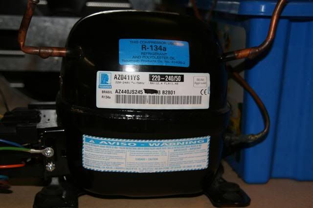

De compressor:
Afbeeldingslocatie: http://i197.photobucket.com/albums/aa102/robjuhpower/phchcompressor.jpg

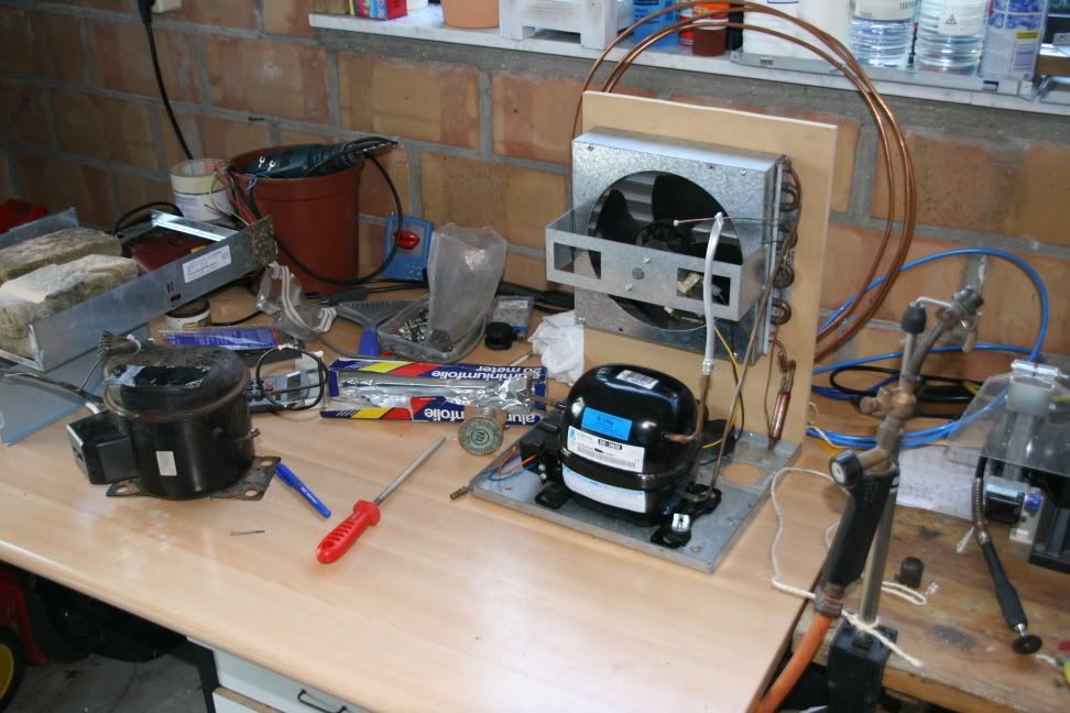

Het vooraanzicht van de hele creatie :) :
Afbeeldingslocatie: http://i197.photobucket.com/albums/aa102/robjuhpower/phasechangevooraanzicht.jpg
zijaanzicht:
Afbeeldingslocatie: http://i197.photobucket.com/albums/aa102/robjuhpower/phchvandezijkantgenomen.jpg
achteraanzicht: :P
Afbeeldingslocatie: http://i197.photobucket.com/albums/aa102/robjuhpower/phchvanboven.jpg

koudemiddel: r134a (0,17kg)
compressor: Tecumseh az0411ys. 1/5 pk. 5,59cc. 0,32kw, 1,9A MBP/HBP compressor.

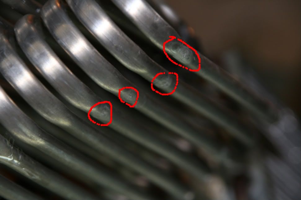

Ik heb helaas gaten in m'n verdamper gekregen :/
Dit heb ik dus gekregen nadat de verdamper 4 dagen in een klein laagje water lag en vandaag hoorde ik het dus borrelen.
plaatje van de gaatjes:
http://i197.photobucket.com/albums/aa102/robjuhpower/IMG_2911.jpg
de gaatjes zitten dus bij de plekken met de "kalkaanslag".
valt dit nog te dichten? want het is aluminium. voorlopig hep ik er maar plakband over gedaan want zoveel druk zit er nu niet meer in het systeem. Maar ik denk dat ik dus misschien een nieuwe waterchiller ga bouwen of een direct-die systeem :) aangezien deze nu lek is. :/

Verwijderd schreef op zaterdag 22 maart 2008 @ 15:52:
Dicht solderen.

Alleen te hardsolderen...
Als je dan toch moet hardsolderen kun je meteen de verdamper vervangen door een ander van koper, dat werkt allemaal een stuk makkelijker ;).
Vullen zul je moeten laten doen door iemand die er de spullen voor heeft :). Als er geen thermostaat in zit, kun je opzich best propaan gebruiken als vulling. Als er wel een thermostaat in zit zal dit moeilijker gaan. Dan kan het zijn dat door de hoge zuigdruk de compressor niet meer wil starten.

Hmm, ik dacht dat alu niet roest, maar het is wel gevoelig voor kalk? Of is het niet zo dat door het buigen e.d. er gewoon scheurtjes zijn ontstaan in het metaal en dat hij door een paar dagen in gebruik te zijn is gaan lekken?
ja ik vind het ook maar vreemd :/ . maar de "gaatjes" zijn juist ontstaan op de plekken waar het niet gebogen is. Er zitten ook "putjes" in de verdamper die nog net geen gaatjes zijn :S

Eerlijk gezegd denk ik dat je de boel weg kan gooien. Ten eerste moet je het opnieuw gaan vullen, wat niet goedkoop en eenvoudig is. Ten tweede weet je niet wat er nog meer gaat lekken. Heb je eigenlijk het systeem even tot rust laten komen voordat je het aan hebt gezet? Bij een koelkast moet je namelijk altijd een paar uur (soms wel een dag?) wachten met inschakelen als je hem hebt verplaatst.

Alu oxideert wel degelijk, maar dat is slechts de buitenste laag welke harder wordt dan het alu zelf en zorgt er derhalve voor dat het daar dan ook bij blijft ;).
Dus die gaatjes zullen niet veroorzaakt zijn door roest, eerder door contact met een ander stuk metaal en door trilling doorgesleten. Alu is immers vrij zacht.

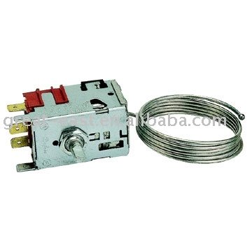

Zo ziet een thermostaat er in de meeste gevallen uit:
Afbeeldingslocatie: http://img.alibaba.com/photo/51369971/Refrigerator_Thermostat_Danfoss_Type_.jpg
Die draaiknop is om de temperatuur in te stellen :).

Het kan ook zijn dat het alu is gaan eroderen door galvanische corrosie, als de bak van een metaal is gemaakt zou dat best zo kunnen zijn...
aah zo. Nee ik dacht dat je een soort van thermostaat in of aan de compressor bedoelde (als een soort van beveiliging)
Nu weet ik niet precies hoe luchtontvochtigers werken, maar als ik dat ding zo zie, doet dat ding niet meer dan de lucht over de verdamper blazen waar het water uit de lucht condenseert en daar vanaf drupt in een opvangbak. Aangezien de warme lucht gewoon weer in de ruimte komt, denk ik niet dat er een thermostaat in zit. De compressor zal altijd aan zijn denk ik?
Edit: als iemand dit kan bevestigen graag?
Er zit geen thermostaat maar volgensmij een hygrostaat in :) .(Ik kan deze ook gewoon door een schakelaar vervangen) De compressor ging normaalgesproken 55min. aan dan 5 min. uit en dan weer 55 min. aan :)

Klein update-je:
Gisteren heb ik 6mm koperbuis met een binnendiameter van 4mm gekocht. De buis zelf is in totaal 5 meter lang. Hieruit ga ik dus een nieuwe verdamper maken. iemand tips van hoe ik deze het beste kan maken?
Ik dacht zelf aan om deze rond een houten paal te wikkelen en dan de spiraal die je gemaakt hebt verticaal te zetten als verdamper van het koelsysteempje. Nu weet ik niet precies of verticaal of horizontaal beter is (de originele verdamper hing verticaal).
Verder heb ik de oude verdamper eruit geknipt en de capillery tube losgesoldeert. (met (veel) moeite kwam die toch nog los met een propaan brandertje waarvan de gasfles nu leeg is :D )
Misschien ga ik ook nog de capillary tube vervangen. Alleen weet ik niet of dit goed gaat werken want degene waardoor de originele vervangen zal worden is misschien 3 of 4 keer zo lang. De binnendiameter is ongeveer 2x zo klein en is voor r12 i.p.v. r134a.
[ Voor 15% gewijzigd door Verwijderd op 29-06-2008 19:29 ]
Een kick idee :D
wil het zeker wel is zien als hij helemaal af is, en niet te vergeten de prestaties.
Alleen is het niet een beetje groot omdat naast je PC te zetten ??
tja.. dat ding is inderdaad wel wat groot om zomaar even naast je pc te zetten :9 . Maar het is de eerste keer dat ik met Phase-change aan de slag ga. Dus zo'n perfecte waterchiller zal het waarschijnlijk niet worden. en wie weet als ik weer wat onderdelen ergens vandaan kan halen begin ik misschien een nieuw project of maak ik deze waar ik nu aan bezig ben wat beter :P
Foto'tje van hoe de hele zooi er nu bij staat: http://i197.photobucket.com/albums/aa102/robjuhpower/IMG_3760.jpg :)
Is opzich nog toch netjes :D, alleen moet er nog veel aan gebeuren
Vandaag weer een update :) :
bezig met de nieuwe verdamper te maken:
Afbeeldingslocatie: http://i197.photobucket.com/albums/aa102/robjuhpower/IMG_3761.jpg
Eindresultaat :) :
Afbeeldingslocatie: http://i197.photobucket.com/albums/aa102/robjuhpower/IMG_3762.jpg
Op het moment zit ik met een lege propaanfles, dus hardsolderen kan ik voorlopig even niet meer doen.
