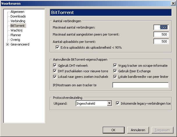

dit probleem had ik ook, het enige wat helpt is het aantal verbindingen van uTorrent terugzetten!!
zelfde modem ed. Port forwarding heeft niet geholpen.
zie hoe ik het nu heb, hierdoor kan ik gewoon internetten na het afsluiten van uTorrent.
Afbeeldingslocatie: http://www.gioli.nl/tweakers/utorrent.jpg
Plaatje is klikbaar
je kan eventueel het aantal verbindingen iets opschroeven, mocht je een hogere bandbreedte hebben, maar met een 159 kb/s max download blijft hij hier af en toe nog mee haken!
