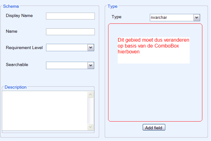

Bij een .net webapplicatie heb je een MultiView, waarmee je een bepaald gebied andere inhoud kan laten weergeven.
Bij een Forms applicatie heb je de MultiView echter niet.. Dus ik probeer een paar panels op elkaar te stapelen en alleen het panel dat getoond moet worden op Visible=true te zetten, de rest is dan false, dus onzichtbaar. Het idee is dat aan de hand van een gekozen waarde uit een ComboBox het juiste panel getoond wordt.
Het vervelende is alleen dat dit niet werkt :( het juist zetten van Visible werkt prima, maar van de panels is er maar 1 die dan ook daadwerkelijk getoond wordt, bij de andere blijft de plek leeg :? Sleep ik zo'n panel echter naar een andere plek in de applicatie, dan wordt die panel daar wél getoond.. Het op elkaar leggen van de panels zorgt blijkbaar voor problemen?
Screenshot voor de duidelijkheid:
Afbeeldingslocatie: http://tweakers.net/ext/f/6ttTjPsoCJAuKMn0AIRzvB6m/full.png
Iemand een ideetje hoe dit op te lossen is?

Set SizeMode to Fixed.
Set ItemSize to (0,1)

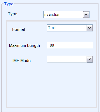

Dat werkt dus wel, alleen is er nu een grijze rand te zien:
Afbeeldingslocatie: http://tweakers.net/ext/f/9Tgw32vTFlchMHXNjX2YJkak/full.png
Het lukt me niet om die weg te krijgen, gespeeld met ItemSize, maar dat moet idd op (0,1) blijven staan,
Margin en Padding lijkt niks te doen.

En als je (mijn laatste edit geloof ik) het e.e.a in een flowlayout panel gooit? Dan kan je zoveel panels erin slepen als je wilt, maar deze zullen geen parent / child van elkaar worden, maar van het flowlayout panel.
Heart..pumps blood.Has nothing to do with emotion! Bored
  • Haan
  • Laatst online: 07-10 07:40
Haan
dotnetter
Panels in een flowlayout gooien is inderdaad de simpelste oplossing en geen gezeur met tabPages slopen en rare grijze randen of :P
(al is de manier van Niemand_Anders waarschijnlijk wel het mooist, maar het gaat hier alleen maar om een simpel tooltje voor intern gebruik)
