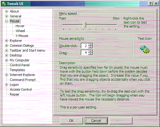

crack_en_hack schreef op vrijdag 22 februari 2008 @ 14:14:
Ja dit is precies het probleem :), ik weet niet precies hoe je dat kopieeren activeert (sleepen, perongeluk dubbel of ernaast klikken)...
De ctrl metakey (en niet alleen in Windows maar ook in Linux distro's met een desktop environment) vat jouw 'verplaatsing' op als een kopieer actie omdat je de Ctrl knop ingedrukt houdt..
Dat is normaal Drag & Drop UI gedrag, zelfs Gnome doet dat:
http://docs.sun.com/app/docs/doc/817-3848/6mjdpedip?a=view
Knop gewoon op tijd loslaten dus.
Wat je eventueel wel kan proberen is met behulp van TweakUI (onder Mouse sensitivity > Drag) een lekker hoog getal kiezen zodat de copy trigger veel later wordt aangeroepen.
Afbeeldingslocatie: http://tweakers.net/ext/f/qBp49LNlxNjFLoN2AIriRYum/full.png
(Ja, mijn graphics chip op m'n laptop is b0rken - ik weet het...)
