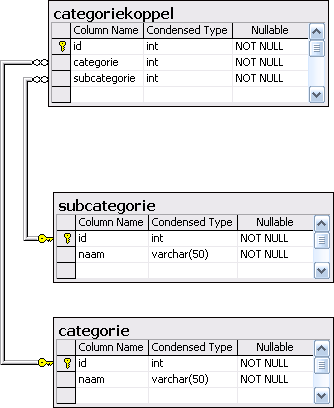

Ik heb even zitten kijken, maar ik zie geen probleem in je query of tabelopzet; het zou moeten werken, of (en die kans is aanwezig) ik ben nog niet helemaal wakker.
Sterker: Ik heb het even getest; en het werkt hier toch écht :?
Diagram:
Afbeeldingslocatie: http://tweakers.net/ext/f/eDQkimyDs8Sp9CbEDgtxW4oF/full.gif

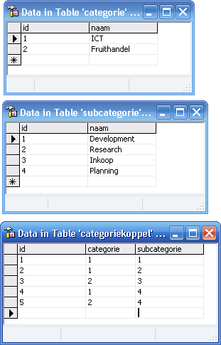

Inhoud:
Afbeeldingslocatie: http://tweakers.net/ext/f/ek3yFJgYlA2speU8txpj98io/full.gif

Geeft:
koppelid    koppelcategorie koppelsubcategorie categorieid categorienaam                                      subcategorieid subcategorienaam
1           1               1                  1           ICT                                                1              Development
2           1               2                  1           ICT                                                2              Research
3           2               3                  2           Fruithandel                                        3              Inkoop
4           1               4                  1           ICT                                                4              Planning
5           2               4                  2           Fruithandel                                        4              Planning
(5 row(s) affected)
