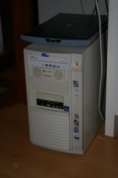

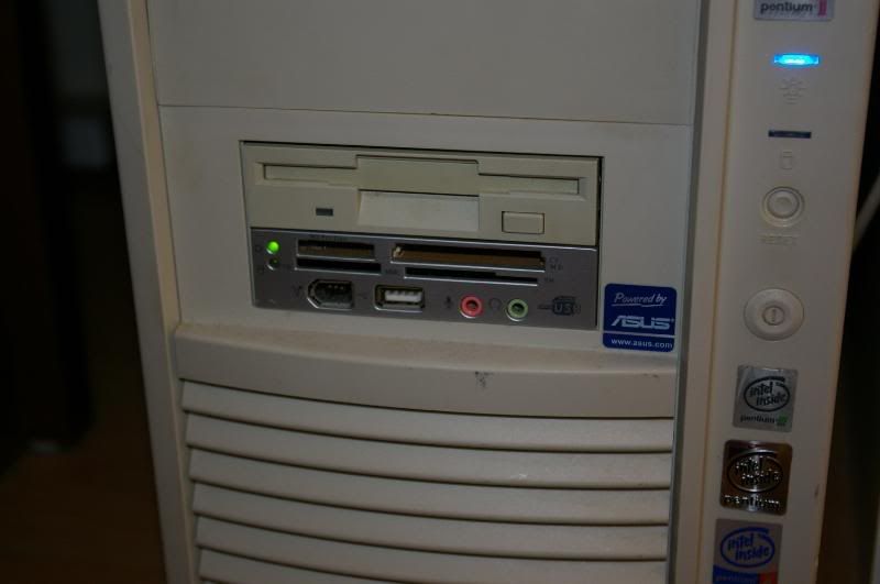

Al jaren gebruik ik (sinds de P1) de zelfde case die ik ooit eens gekregen heb, en upgrade alleen de
binnenkant. Nagenoeg alles vanaf de P1 tot en met de huidige P4 dualcore heeft dat kastje al geherbergt.
Ik vond het nu wel eens tijd om wat aan de buitenkant te gaan vernieuwen
Afbeeldingslocatie: http://i133.photobucket.com/albums/q66/Sakura_nl/th_001.jpg
De oude vertrouwde en niet kapot te krijgen case. Deze heeft me zeker de laatste jaren steevast heel wat commentaar opgeleverd op lan parties :o

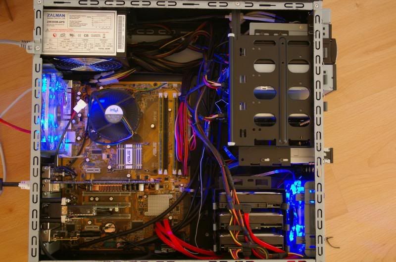

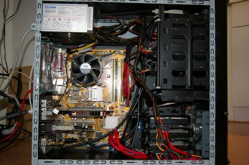

De DVD brander en de card reader vinden straks weer een plaatsje in de nieuwe pc, maar dan met hun zwarte frontjes. De ledjes in de cardreader moeten plaatsmaken voor blauwe uitvoeringen.
Afbeeldingslocatie: http://i133.photobucket.com/albums/q66/Sakura_nl/th_003.jpg

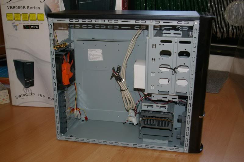

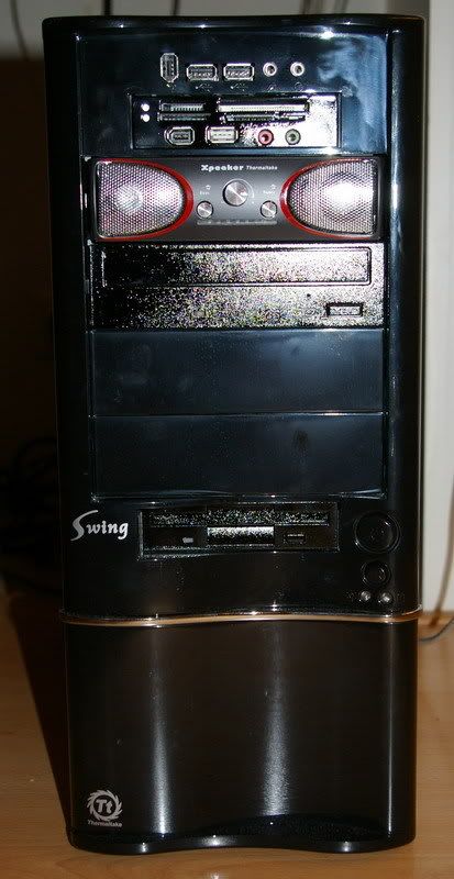

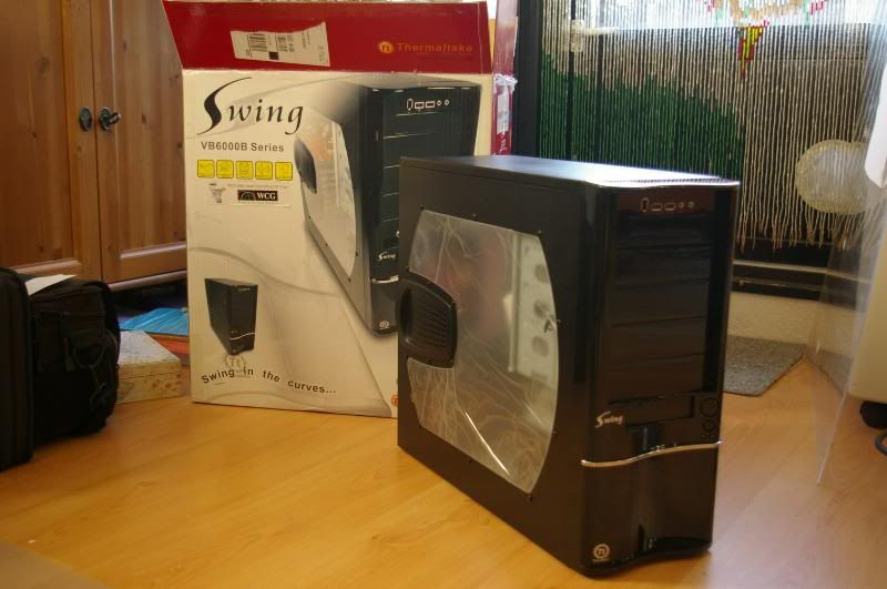

Na zeer lang zoeken eindelijk een kast gevonden die mij wel beviel, niet teveel toeters en bellen, gewoon strak en belangrijkste zonder deurtjes aan de voorkant en zonder usb ed aansluitingen aan de bovenkant.
Uiteindelijk is het een Thermaltake "swing" geworden
Afbeeldingslocatie: http://i133.photobucket.com/albums/q66/Sakura_nl/th_004.jpg
De binnenkant is verzinkt, dat wordt mat zwart.

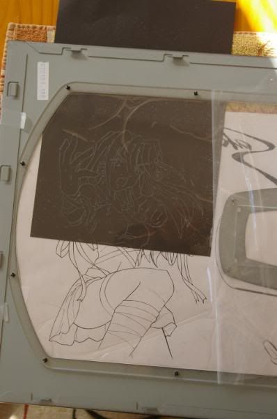

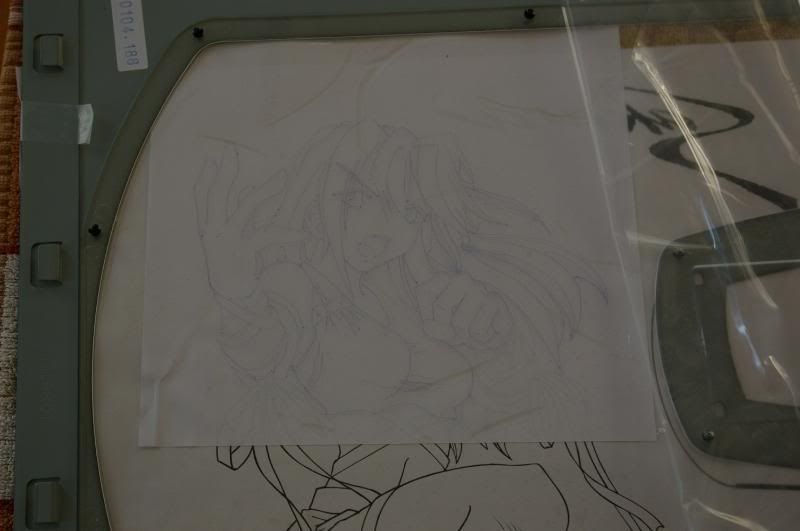

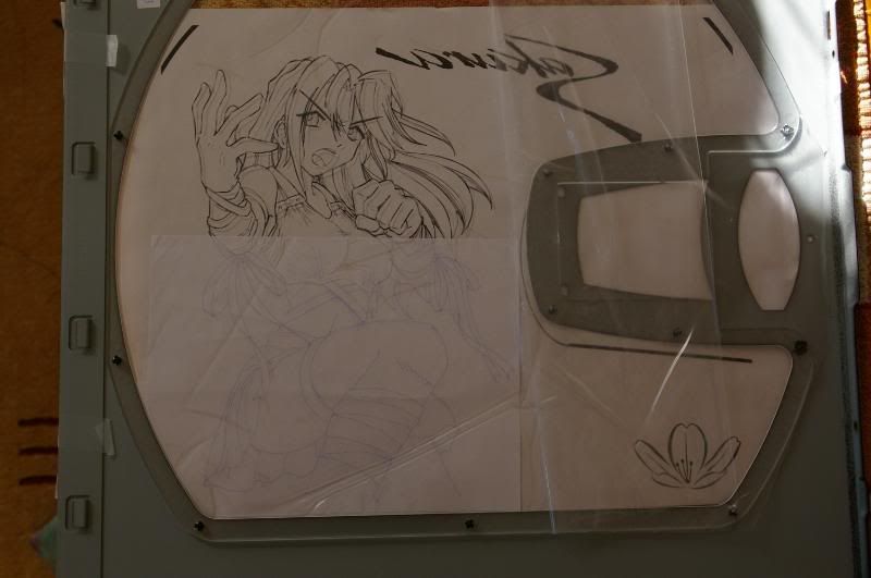

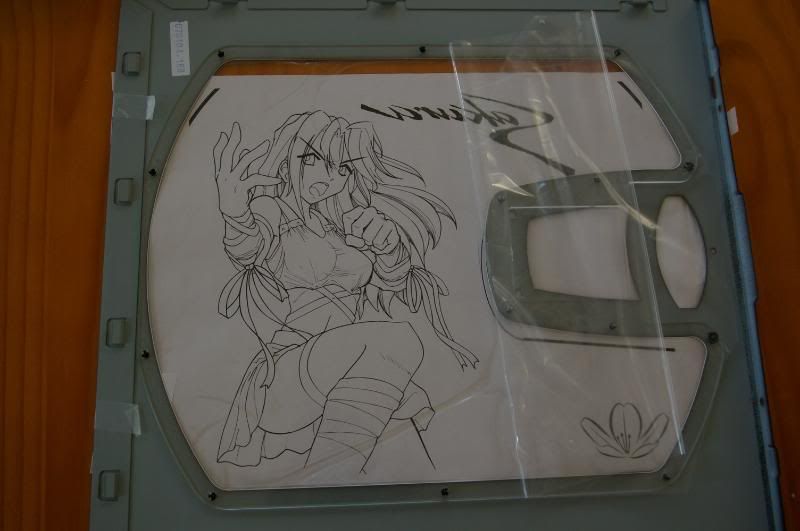

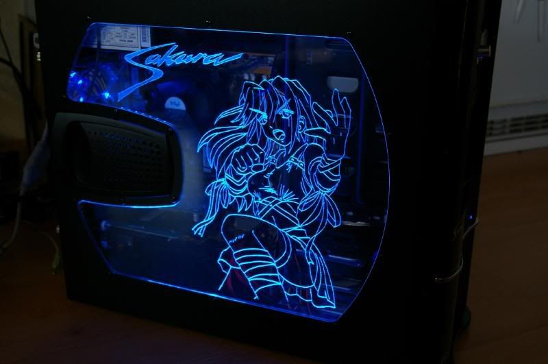

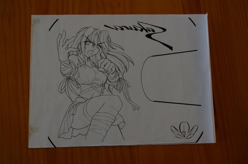

In het window wil ik een gravure maken die ik blauw ga verlichten. Eerst dus een leuk onderwerp zoeken, en uiteraard mijn nick. Het geheel zo goed als nodig opgepoetst en in spiegelbeeld op A3 formaat uitgeprint.
Afbeeldingslocatie: http://i133.photobucket.com/albums/q66/Sakura_nl/th_006.jpg
Onder het window gelegd blijkt dat mijn nick toch nog iets te laag zit, maar dat lossen we later wel simpel op door het iets te verschuiven en opnieuw vast te plakken als we mijn nick gaan vrezen.
Afbeeldingslocatie: http://i133.photobucket.com/albums/q66/Sakura_nl/th_007.jpg

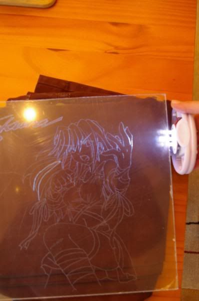

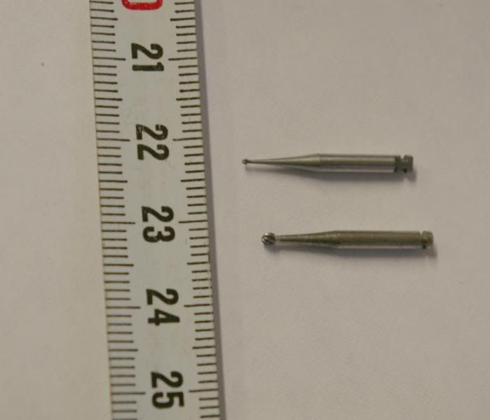

Eerst fiks oefenen op wat afvalstukjes plexiglas met verschillende maten vreesjes. Uiteindelijk gekozen voor een bokop vreesje van 1,5mm voor het uitzetten van de afbeelding, en een bolkop vreesje van 0,5mm voor het uitdiepen van de afbeelding. Ik heb het ook nog met een driehoek vreesje geprobeerd, maar daarmee was het zeer moeilijk om te sturen en netjes in de uitgezette afbeelding te blijven. De reden om het eerst met een groter vreesje uit te zetten is dat je daarmee mooiere glooiende lijnen kan maken.
Na tevreden te zijn over het proefresultaat met het echte werk begonnen. Eerst met niet watervaste stift de bovenste helft nagetekend/overgetrokken. Bewust niet watervast, omdat je toch best een groot probleem hebt met de dikte van het plexiglas, en je niet consequent exact recht boven je afbeelding kan zitten en daardoor dus vertekend beeld krijgt.Je kan dus na het overtekenen nog het een en ander aanpassen. Nadeel van niet watervaste stif is weer dat je heel erg uit moet kijken dat je tijdens het vrezen niet de afbeelding uitveegt.
Afbeeldingslocatie: http://i133.photobucket.com/albums/q66/Sakura_nl/th_008.jpg
Na een uurtje dremel en zweet is de eerste helft uitgevreesd.
Afbeeldingslocatie: http://i133.photobucket.com/albums/q66/Sakura_nl/th_009.jpg
Onderste helft krijgt dezelfde behandeling
Hierna nog de hele afbeelding met een nog kleiner vreesje wat dieper ingevreesd. Hoe dieper de afbeelding, hoe meer licht die straks opvangt.
Afbeeldingslocatie: http://i133.photobucket.com/albums/q66/Sakura_nl/th_010.jpg
Afbeeldingslocatie: http://i133.photobucket.com/albums/q66/Sakura_nl/th_011.jpg

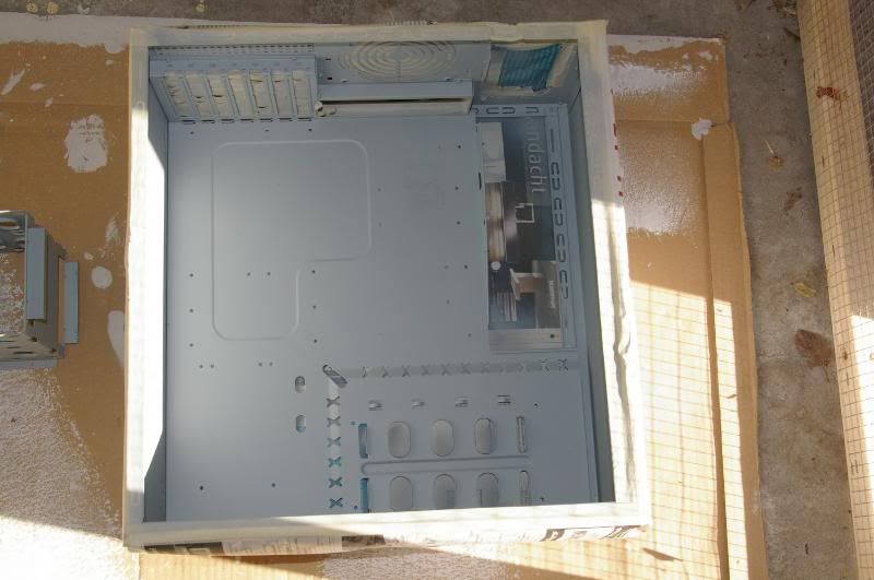

Wachtend op de bestelde ledbalken voor de verlichting alvast begonnen met de kast gedeeltelijk te demonteren (valt nog niet mee, popnagels uitboren) en de binnenkant van de kast te spuiten.
Eerst na goed ontvetten enkele lagen primer.
Afbeeldingslocatie: http://i133.photobucket.com/albums/q66/Sakura_nl/th_012.jpg

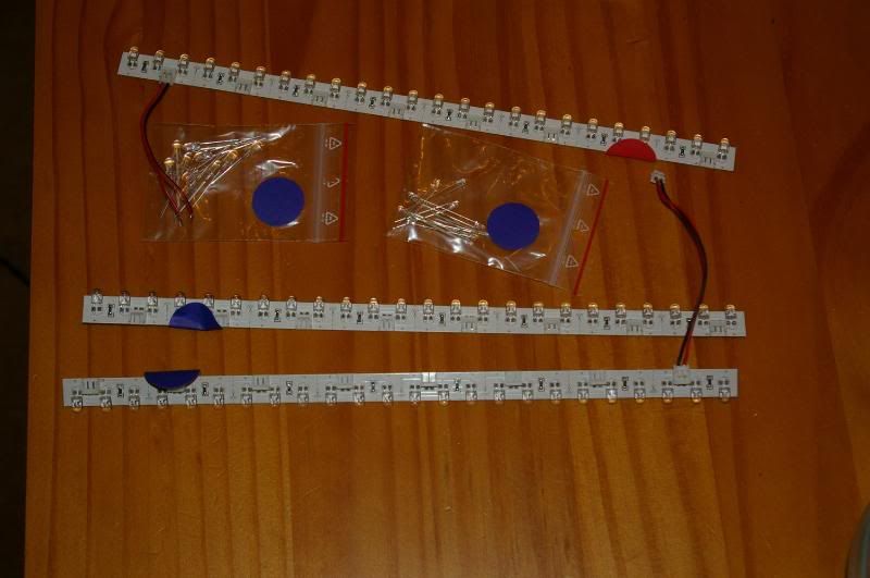

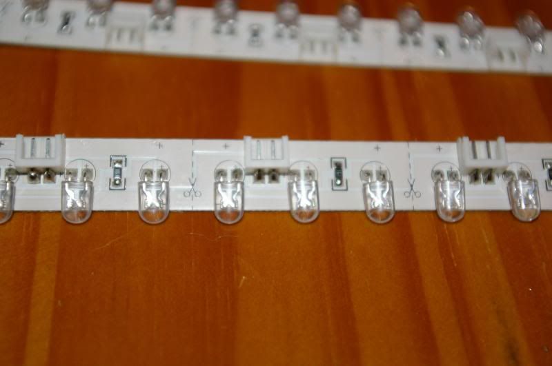

10 3 mm blauwe leds
10 5 mm blauwe leds
2 blauwe ledbalken
1 rode ledbalk (die ik na testen uiteindelijk niet gebruik)
Afbeeldingslocatie: http://i133.photobucket.com/albums/q66/Sakura_nl/th_013.jpg
Afbeeldingslocatie: http://i133.photobucket.com/albums/q66/Sakura_nl/th_014.jpg

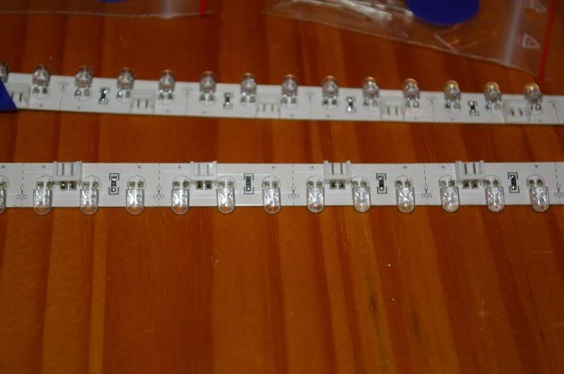

De strips bestaan uit iedere keer een aansluiting met 3 ledjes die je dus per setje af zou kunnen knippen.
Niet afgekinpt zitten de aansluitingen doorgelust, waardoor je de strippen zelf aan alkaar kan verbinden en uiteindelijk met 1 aansluitdraad op de voeding aan kan sluiten.
Afbeeldingslocatie: http://i133.photobucket.com/albums/q66/Sakura_nl/th_015.jpg
Afbeeldingslocatie: http://i133.photobucket.com/albums/q66/Sakura_nl/th_016.jpg

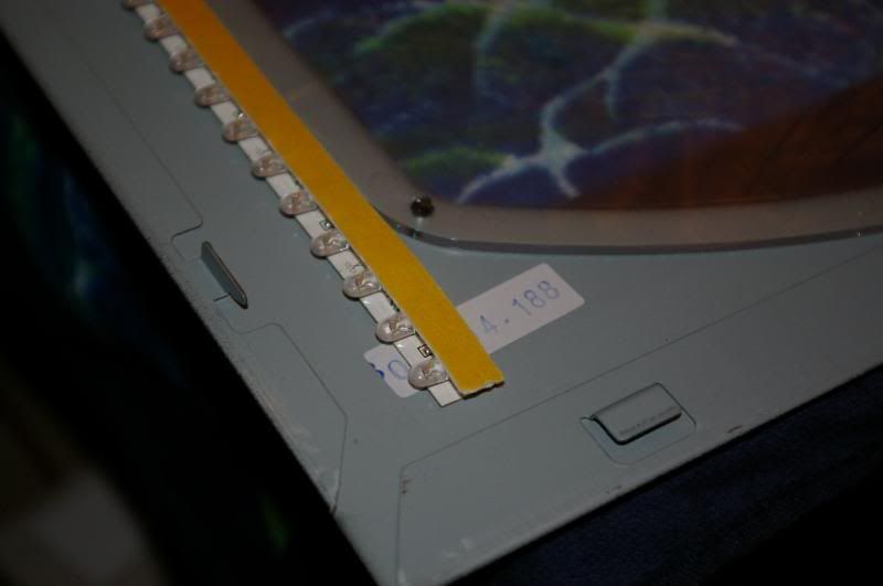

Verder met het raam dus.

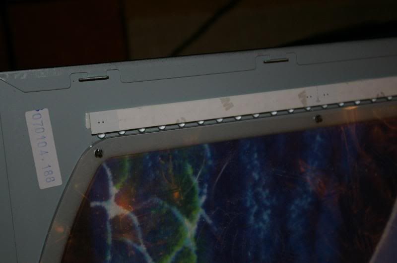

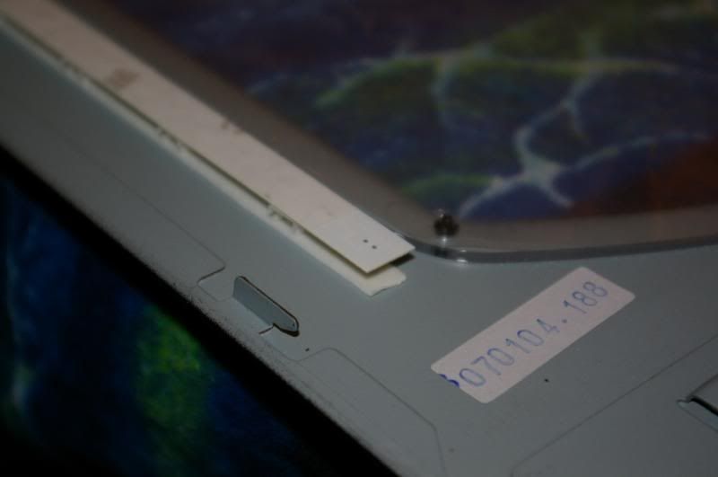

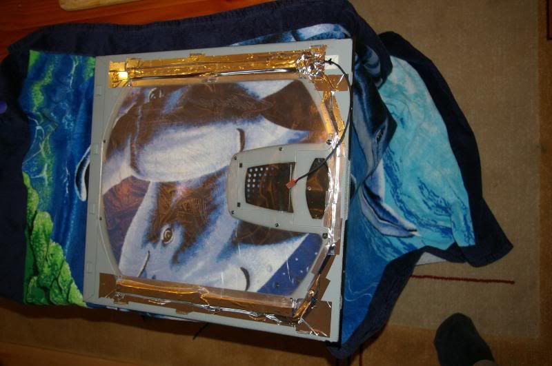

Uiteraard wil je geen gaten in de zijwand, de ledbalken worden dus met zeer goed dubbelklevend tape vastgezet.
Afbeeldingslocatie: http://i133.photobucket.com/albums/q66/Sakura_nl/th_017.jpg

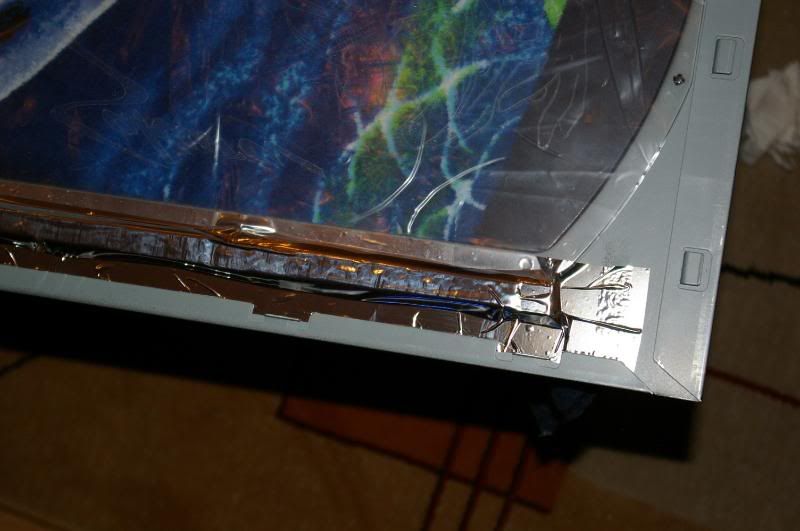

Omdat bij de Swing het plexiglas half verzonken is, heb je als zijkant dus niet de 4 mm dikte om te vverlichten, maar slechts 2mm. Heb dus alle ledjes wat extra naar beneden gebogen zodat ze strak tegen het metaal aan zitten.
Afbeeldingslocatie: http://i133.photobucket.com/albums/q66/Sakura_nl/th_018.jpg
En na het vastzetten afgedekt met aluminium tape, ik wil zo min mogelijk strooilicht hebben, en zoveel mogelijk richten op de zijkanten van het plexiglas, het spiegelende oppervlak van het aluminiumtape stuurt zoveel mogelijk licht de zijkant van het plexiglas in.
Als tape heb ik aluminium tape gebruikt wat bedoeld is voor het aan elkaar vast zetten van ondervloeren voor onder laminaat.
Afbeeldingslocatie: http://i133.photobucket.com/albums/q66/Sakura_nl/th_019.jpg

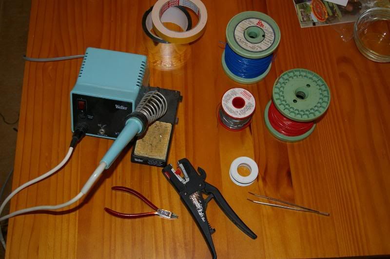

Na het nodige soldeerwerk en anderhalve meter krimpkous zit het soldeerwerk aan de deur er weer op. Ik heb er een standaard ventilator aansluiting aan gesoldeerd, dat is een eenvoudiger te verwerken connector dan een standaar molex, en verloopsnoertjes van molex naar ventilator connector had ik hier ruimschoots liggen.
Afbeeldingslocatie: http://i133.photobucket.com/albums/q66/Sakura_nl/th_021.jpg

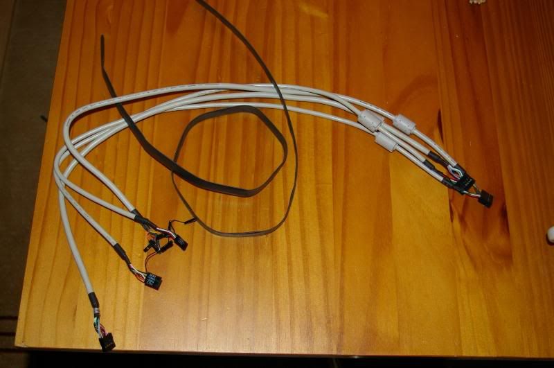

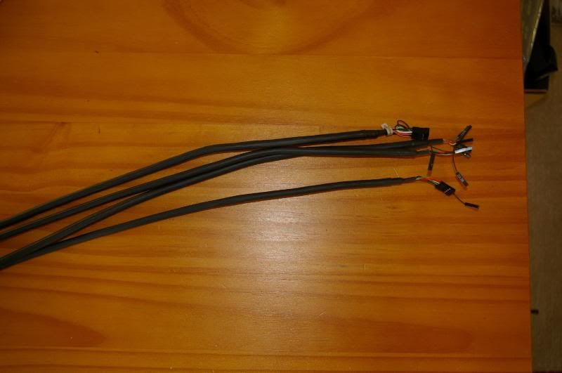

Aan het front panel van de Swing zaten witte kabels, geen gezicht in een verder zo zwart mogelijke kast.
Afbeeldingslocatie: http://i133.photobucket.com/albums/q66/Sakura_nl/th_025.jpg
Het resultaat na 2 mtr krimpkous en een verfbrander, ziet er gelijk een stuk beter uit.

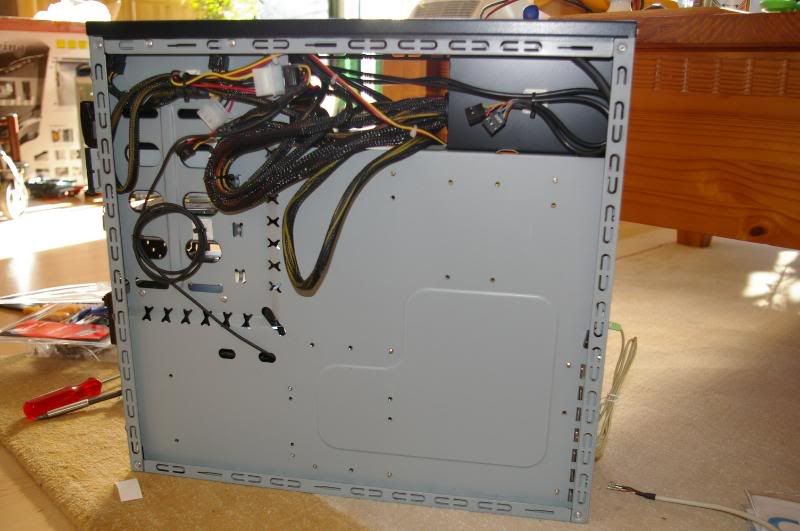

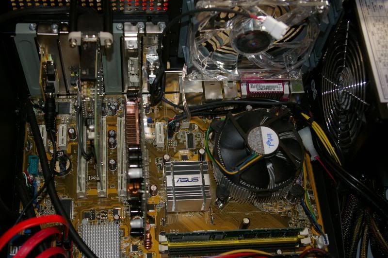

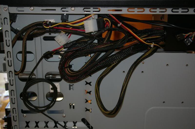

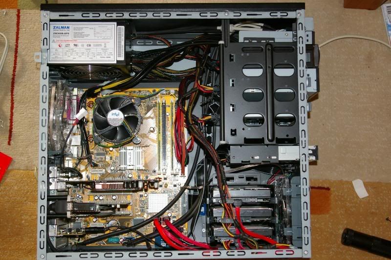

Alle hardware uit de oude pc overgezet. Deze kast heeft achter het rechter paneel en de moederboard plaat 1 cm ruimte. Ideaal om die altijd veel te lange voedings kabels achter te verbergen.
Afbeeldingslocatie: http://i133.photobucket.com/albums/q66/Sakura_nl/th_027.jpg
Gelukkig zit in het rechter zijpaneel geen venster >:)
Afbeeldingslocatie: http://i133.photobucket.com/albums/q66/Sakura_nl/th_028.jpg

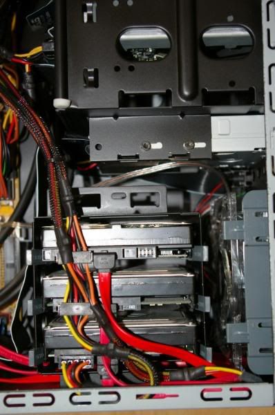

Wel even alles met plakbeugels vastgezet.
Afbeeldingslocatie: http://i133.photobucket.com/albums/q66/Sakura_nl/th_029.jpg
Sata kabels heb ik onder het HD rek door laten lopen, hoe meer kabels uit het zicht hoe beter. Dat blijft het nadeel van een window, je moet de binnenkant van je kast ook opruimen ;)

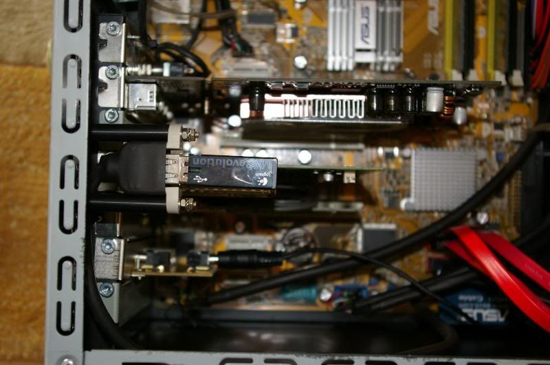

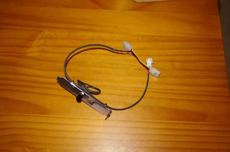

Een draadloze muis is heel erg leuk, maar die dongle steekt nogal ver uit je usb poorten, en als je regelmatig lanparty's bezoekt, zit je altijd met die dongel los in je broekzak oid.
Let even op links bovenaan in beeld.
Ik heb dus een slotplaat met USB aansluiting gesloopt en de losse USB poort op lange afstandsbussen binnen in de kast gemonteerd, uiteraard alles weer in de zwarte krimpkous. Dankzij het venster is de ontvangst prima.
De losse kabel bij de 12cm fan is de voedingskabel voor het zijpaneel.

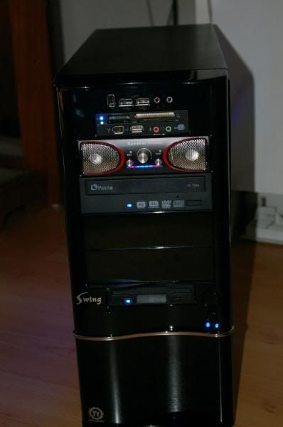

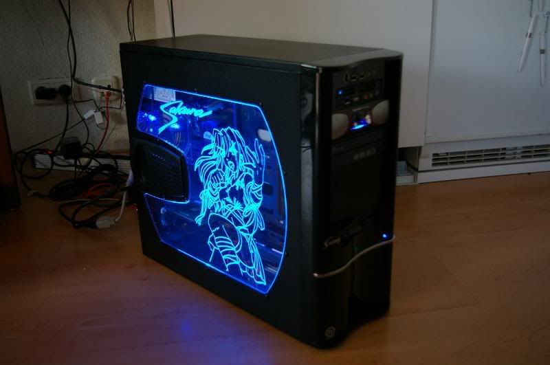

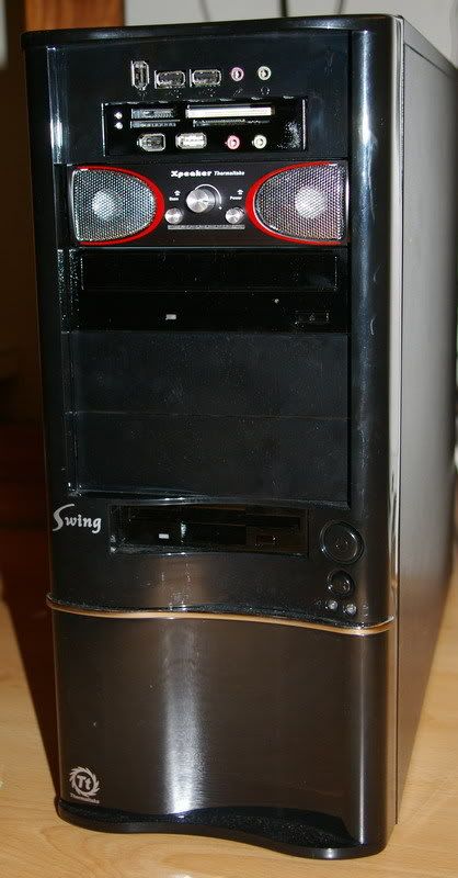

En tot slot uiteraard de eye-candy, het eindresultaat. Ik ben er zeer tevreden over al zeg ik het zelf.
Afbeeldingslocatie: http://i133.photobucket.com/albums/q66/Sakura_nl/th_035.jpg
Bij mijn nick heb ik de omtrek uitgevreesd, en de letters zelf met een grover bolfreesje mat gemaakt. Daardoor krijg je dat leuke lijnen effect bij Sakura.
Al met al heeft deze mod mij een week of 4 gekost (aan continu werk een volle dag of 10), maar ik ben zeer tevreden over het resultaat.

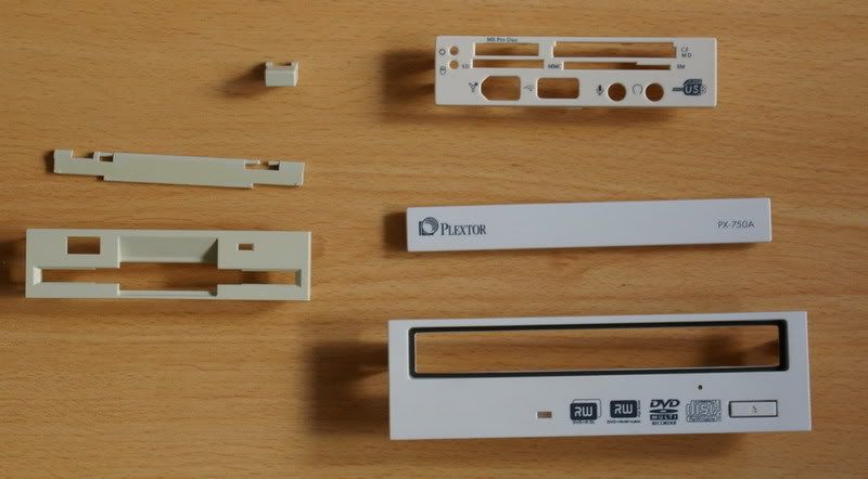

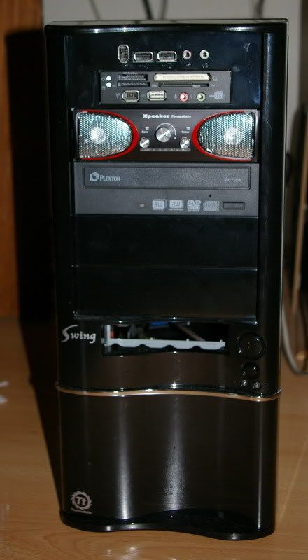

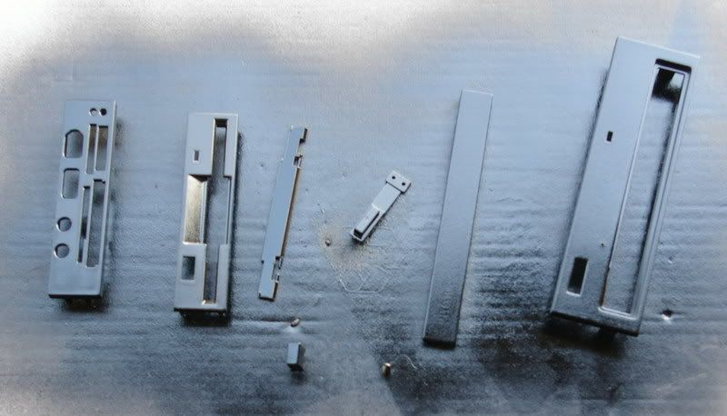

En de laatste loodjes.
Afbeeldingslocatie: http://i133.photobucket.com/albums/q66/Sakura_nl/th_036.jpg

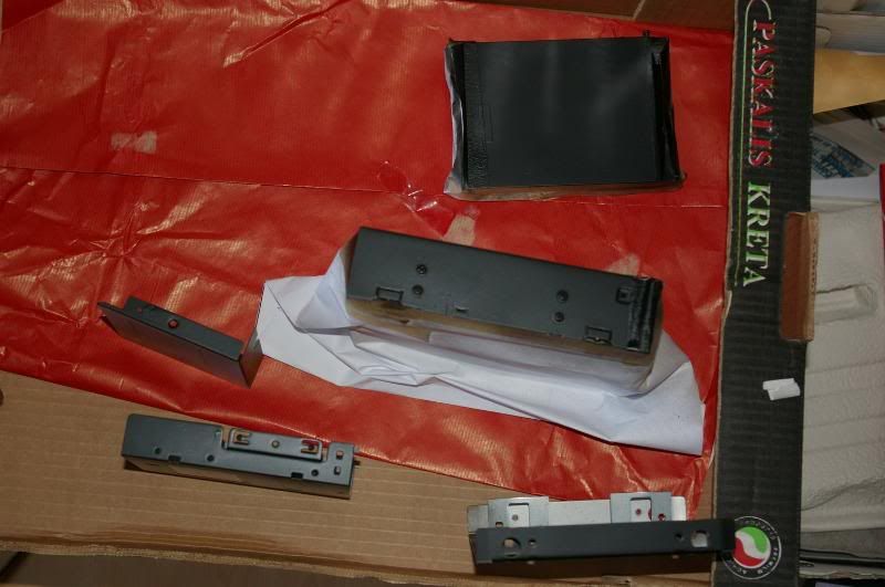

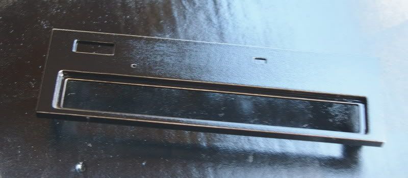

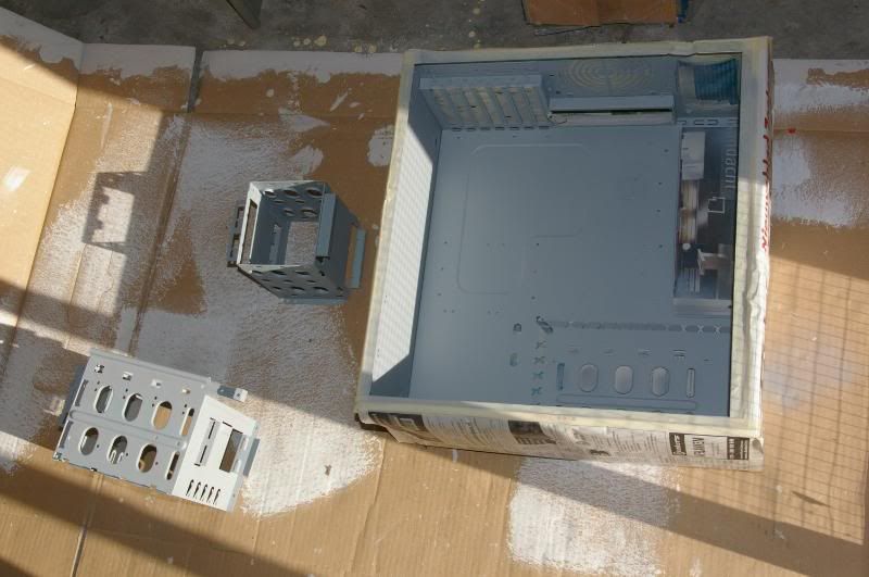

DVD brander, Diskette drive, HD frame en cardreader gedemonteerd, afgeplakt en zwart gespoten.
Afbeeldingslocatie: http://i133.photobucket.com/albums/q66/Sakura_nl/th_037.jpg

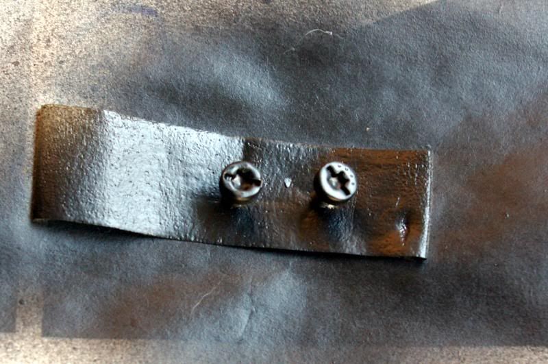

Kleine drivebay zat nog met 2 metaalkleurige torx schroeven vast, ook gelijk maar ff met tape vastgezet en gespoten
Afbeeldingslocatie: http://i133.photobucket.com/albums/q66/Sakura_nl/th_038.jpg

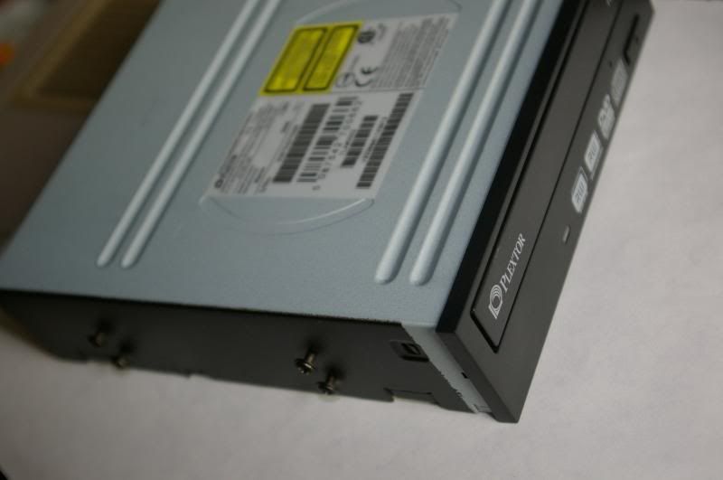

Van de Plextor is alleen de zijkant zichtbaar dus alleen de zijkant gespoten.
Afbeeldingslocatie: http://i133.photobucket.com/albums/q66/Sakura_nl/th_039.jpg

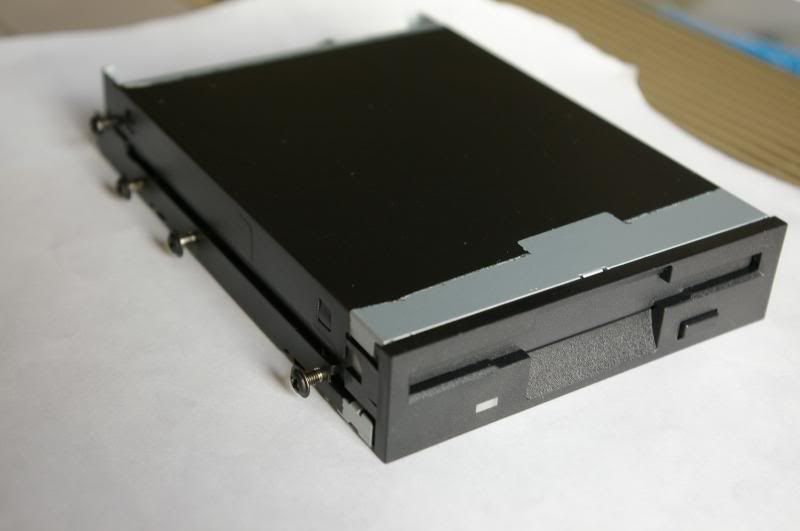

De diskette drive is beter zichtbaar (zit veel lager in de kast gemonteerd)
Afbeeldingslocatie: http://i133.photobucket.com/albums/q66/Sakura_nl/th_040.jpg
En dit is het resultaat, ziet er een stuk beter uit (bedankt voor de tip danielkraak)
Afbeeldingslocatie: http://i133.photobucket.com/albums/q66/Sakura_nl/th_041.jpg
En de vreesjes die het allemaal mogelijk maakten. Dit zijn dus geen Dremel vreesjes maar vreesjes bij de tandarts vandaan. Die vreesjes zijn echt vele malen harder dan welk dremel vreesje dan ook en zijn dus nagenoeg onverslijtbaar (volgende keer als je bij de tandarts zit, de tandarts dus even vriendelijk aankijken terwijl die je een zenuwbehandeling aan het geven is :+ )
  • danielkraak
  • Laatst online: 09-10 17:58
Heel mooi gedaan. Ik vind het leuk om te zien dat als iemand een case koopt hij er ook nog even zelf mee aan de slag gaat om het naar zijn zin te krijgen.
  • folly
  • Laatst online: 07-08 13:09
Kun je misschien ook je hdd's 180 graden draaien?
Bij mijn P160 kan dat wel, en heb je de kabelprut mooi aan de achterkant.
ziet er geweldig uit zo!!
mag ik vragen waar je die ledbalken gekocht hebt?
en hoe heb je de kast weer in elkaar gezet, gewoon weer popnagels erin?
Ledbalken ben ik echt een hele tijd naar op zoek geweest, was eerst van plan losse leds te monteren, maar dat is uiteraard een duivelswerk, al die leds vast zetten en bedraden. Uiteindelijk ben ik hier terecht gekomen
http://www.leds-buy.nl/no...-led-strip-leds-p-31.html
Ze leveren behoorlijk snel. Per strip zit er 1 aansluit kabeltje bij, dat vond ik wel weer wat karig, maar was iig voldoende voor wat ik er mee van plan was. Ga je ze echt in stukken knippen, dan zal je meer aansluitings kabeltjes moeten hebben, maar mogelijk dat je die los bij kan bestellen.
Op de strips zitten iedere keer een groepje van 3 leds en 1 smd weerstand in serie met een eigen aansluiting, je kan ze dus gewoon op 12 volt aansluiten. Alle aansluitingen zitten op die strips parrallel, als je ze dus niet afknipt, kan je met 1 kabel uit de voeten.
Case heb ik gewoon weer met 3mm popnagels terug in elkaar gezet.
Ik heb trouwens ook gekeken of ik die harddisks om kan draaien, maar dan wordt het wel heel erg krap, er zit achter die drivebay geen opening in de kast om wat meer ruimte te kunnen gebruiken. Bovendien moet het nog wel een werkbare kast blijven, vandaar dus bv dat ik geen drivebays van plexiglas ga maken, dat is veel te fragiel voor al het sleepwerk richting lan parties

Nice kast :D
Doe je niet zomaar na .
Naja en de sidepanel vind ik echt super
Thanks voor alle reakties, altijd leuk om te horen dat je noeste arbeid in de smaak valt.
Ik ben nu nog bezig om de originele witte frontjes hoogglans zwart te spuiten, geen idee of dat er beter uit gaat zien dan de standaard mat zwart bijgeleverde frontjes. Ik vind momenteel iig wel de matzwart plextor erg af steken bij de rest van de hoogglans zwarte kast.
Afbeeldingslocatie: http://i133.photobucket.com/albums/q66/Sakura_nl/th_042.jpg
Alle venstertjes en knopjes er voorzichtig uitgesneden, de venstertjes moeten uiteraard niet meegespoten worden :)
De zwarte rubber strip bij de Plextor is er voor het spuiten uiteraard ook uit gehaald, die word later weer terug geplakt.
Afbeeldingslocatie: http://i133.photobucket.com/albums/q66/Sakura_nl/th_043.jpg
Afbeeldingslocatie: http://i133.photobucket.com/albums/q66/Sakura_nl/th_044.jpg
Inmiddels zitten er 2 lagen primer en 2 lagen hoogglans lak op. Vooral de scherpe randjes geven erg veel problemen, maar mogelijk dat dat na nog 1 of 2 lagen vanzelf goed dekkend wordt.

Over die freesjes (zo schrijf je het toch?) dat zijn excavatorboren, die gebruik je alleen in een langzaam handstuk en ze zijn gemaakt van staal. Ze verslijten nog redelijk gemakkelijk en zijn niet bedoeld voor gebruik op tandglazuur (dat is te hard, komt het niet doorheen) voor glazuur gebruiken we meestal diamantboren tegenwoordig.
Vorak schreef op donderdag 28 februari 2008 @ 19:21:
mooi gedaan!
Hihi, ik geloof je gelijk dat je tegenwoordig diamant gebruikt, maar deze vreesjes zijn zeker 25 jaar oud, heb destijds een hele verzameling gekregen, en gebruik ze nog steeds, zelfs in de hardste materialen, en ze slijten echt nauwelijks. Mogelijk dat ze destijds van Widia of zilverstaal oid gemaakt werden. Ze zijn iig veschrikkelijk hard.
Maar voor deze mod in plexiglas zouden vreesjes van hout al bijna hard genoeg zijn >:)

aah dan weet ik welke je bedoelt. die gebruiken we inderdaad meestal niet meer en zijn wat harder dan de excavatorboren van nu. De bladen van de boortjes van nu zijn ook iets langer, als ze slijten knappen die randjes dan af. Die oude boortjes halen een stuk minder af en heb je wat minder gevoel mee omdat ze de neiging hebben om te gaan stuiteren als je het toerental te hoog zet.
Verwijderd schreef op donderdag 28 februari 2008 @ 22:35:

Frontjes zijn inmiddels allemaal hoogglans zwart gespoten en gemonteerd. De witte randjes die nog zichtbaar waren bij het DVD frontje zijn na nog 2 keer spuiten verdwenen. Bij de diskettedrive bleef het echter zichtbaar. Ik heb het zwarte frontje wat ik al had van de diskettedrive gespoten, randjes die er doorheen komen zijn nu uiteraard zwart en dus niet meer zichtbaar.
Afbeeldingslocatie: http://i133.photobucket.com/albums/q66/Sakura_nl/th_045.jpg
De originele frontjes (Diskette drive ontbreekt hier)
Afbeeldingslocatie: http://i133.photobucket.com/albums/q66/Sakura_nl/th_046.jpg
Afbeeldingslocatie: http://i133.photobucket.com/albums/q66/Sakura_nl/th_047.jpg
En het eindresultaat. Ziet er weer een stukje beter uit. Rest nog 1 punt, en dat is ergens een cardreader zien te vinden die enkel en alleen cardreader is, maar die kom ik vast nog wel eens ergens voor weinig tegen :)

Verwijderd schreef op vrijdag 29 februari 2008 @ 16:43:
Deze heb ik ervoor gekocht
Die flexibele slang die erbij zit werkt echt als een zonnetje.
€? En waar?
Oscar Wilde
danielkraak schreef op vrijdag 29 februari 2008 @ 21:03:
Ah, dat ziet er een stuk beter uit. Helemaal hetzelfde wordt het nooit, maar dat geeft niet. Heb je er ook lak over gedaan?
Op foto blijf je idd behoorlijk verschil zien, in werkelijkheid is het verschil nagenoeg niet te zien. Maar de zelf gespoten frontjes hebben een sinasappel structuur van zichzelf, dat zie je dus ook door de lak heen, en je fototoestel is dodelijk wat dat betreft, dan valt alleen dat nog maar op :)
Frontjes heb ik heel voorzichtig uit elkaar gehaald. Het venstertje en knopje zaten bij de DVD drive over een pen heen die wat uitstak, en die pen is in de fabriek plat gesmolten om hem op zijn plaats te houden. Was dus een kwestie van dat gesmolten bolletje voorzichtig wegsnijden, en voorzichtig met een mesje loswrikken.
Na al het spuitwerk dus weer over dat pennetje heen geklemd (doordat er onvermijdelijk wat verf in de gaatjes komt klemt het zeer goed) en met de hulp van een klein druppeltje modelbouwlijm komt dat nooit meer los.
Afbeeldingslocatie: http://i4.ebayimg.com/04/i/000/b1/ef/340c_1.JPG
Ik heb de frontjes eerst me alcohol ontvet, daarna 2 lagen kunsttof primer gevolgd door 4 lagen hoogglans lak

Aha, oke dat is duidelijk. Persoonlijk had ik alleen de dvd drives nog mooi glad geschuurd, maar zoals je al zegt, de camera is dodelijk. Mijn drives heb ik ook zilver gespoten en die hebben ook een beetje sinassapel structuur, maar dat zie je ook heel slecht. Overigens had er bij mij ook lak overheen gemoeten, want als ik er met mijn nagel overheen ga, zie je al een kras, maar het was ook gewone klote verf..
danielkraak schreef op vrijdag 29 februari 2008 @ 22:11:
Heb je wel kunststofprimer gebruikt dan, want dat zorgt juist dat lak goed kan hechten op kunststof.
Gewoon bij de lokale bouwmarkt (Bouwhof in Zoetermeer) voor als ik me goed herinner rond de 70 euro. Dat is dus zo compleet als die hierboven staat.
