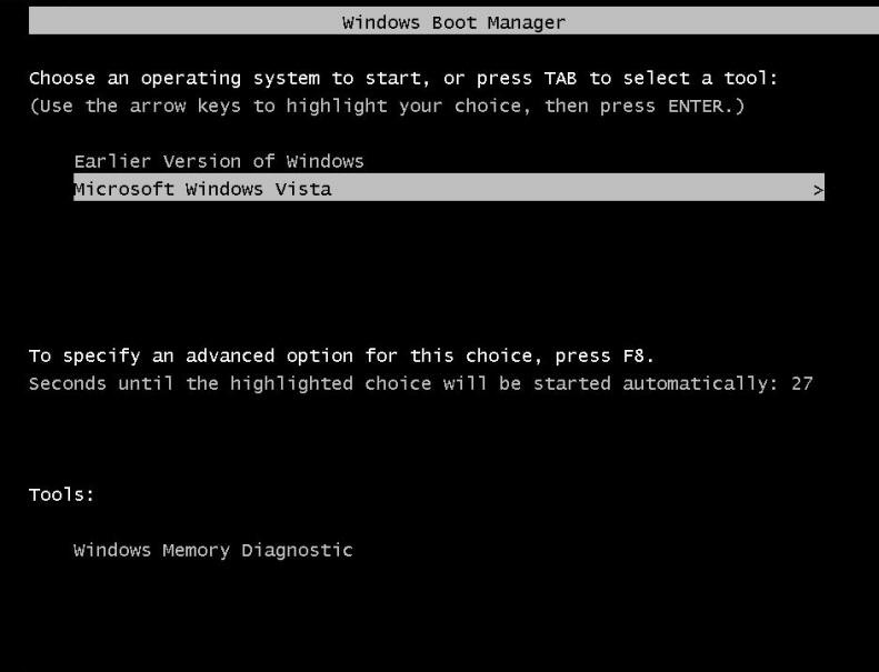

Dat menutje:
Afbeeldingslocatie: http://tweakers.net/ext/f/3T4Qp3oiBhpcUqSohuJoCLIa/full.jpg
ga je niet vanzelf krijgen. ;)
@onder: De topicstarter begon letterlijk over "zo'n menu tijdens het booten welk OS je wil laden", op die beschrijving ging jij verder. :P

Xander schreef op vrijdag 08 februari 2008 @ 17:07:
Ja, je kunt je bootdevice aanpassen in het BIOS. Maar dat noem ik geen 'menutje bij het opstarten'. :P
Dat menutje:
Nee duh. Ik gaf alleen aan dat je door het aanpassen van je bootdevice je het "menuutje bij het opstarten" van de oude schijf in beeld kunt krijgen om dan te testen of je van de oude schijf kunt opstarten op de nieuwe pc. Ik heb niet gezegd dat de "menuutjes bij opstarten" automagisch samensmelten. Dat is jouw interpretatie. :+
