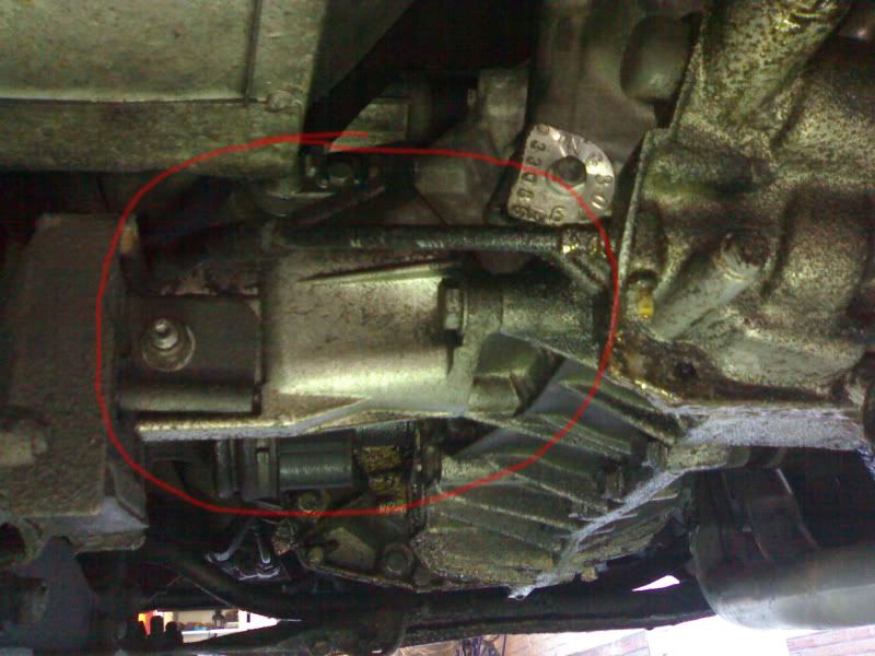

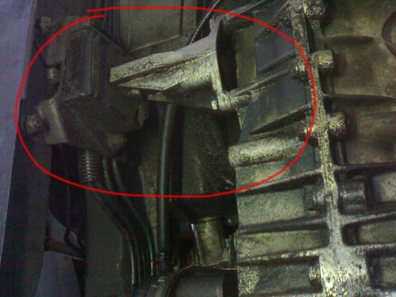

Ik heb gisteren oprijbokken geleend en kon vanmorgen eindelijk onder de auto kruipen.
Ik heb nu goed zicht maar weet nog steeds niet zeker wat de startmotor is. Ik heb wel een vermoeden maar weet het niet 100 procent zeker. Daarom heb ik twee foto's genomen en hoop dat iemand mij uitsluitsel kan geven. Ik heb de foto's even moeten nemen met mijn mobieltje dus de kwaliteit is niet erg hoog, maar hopelijk goed genoeg.
(Ik heb wel eens van een fiat uno de startmotor vervangen. Die was duidelijker herkenbaar. :) )
Waarvan ik dus denk dat het de startmotor is heb ik rood omcirkelt.[/color]

  • Part
  • Laatst online: 28-09 14:49
Part
Helemaal niets.....
Dat ziet er niet uit als de startmotor maar meer als de motorophanging.
Startmotor ziet er vaak zo uit:
Afbeeldingslocatie: http://upload.wikimedia.org/wikipedia/commons/thumb/a/ae/Startmotor_Suzuki_Carry_Mini_bus_ST90.jpg/250px-Startmotor_Suzuki_Carry_Mini_bus_ST90.jpg
En als je geluk hebt dan is de moer van de (dikke) kabel die direct van de accu komt verroest.
Als je hem loshaald vergeet dan niet eerst de accu los te halen!!!!!!
Dan de aansluitingen goed schoon maken met een staalborstel en de moer met een nieuwe borgring weer vast zetten.
  • ToolkiT
ToolkiT
brit-tweaker
Artwido schreef op zondag 17 februari 2008 @ 14:24:
ik ben het met part eens, dat lijkt me geen start motor..
Heb je ook een overzicht foto van je motor ruimte misschien herkennen we hem daar wel van..
Meestal zit je startmotor wat hoger, en er loopt een dikke rode draad rechtstreeks naartoe.
