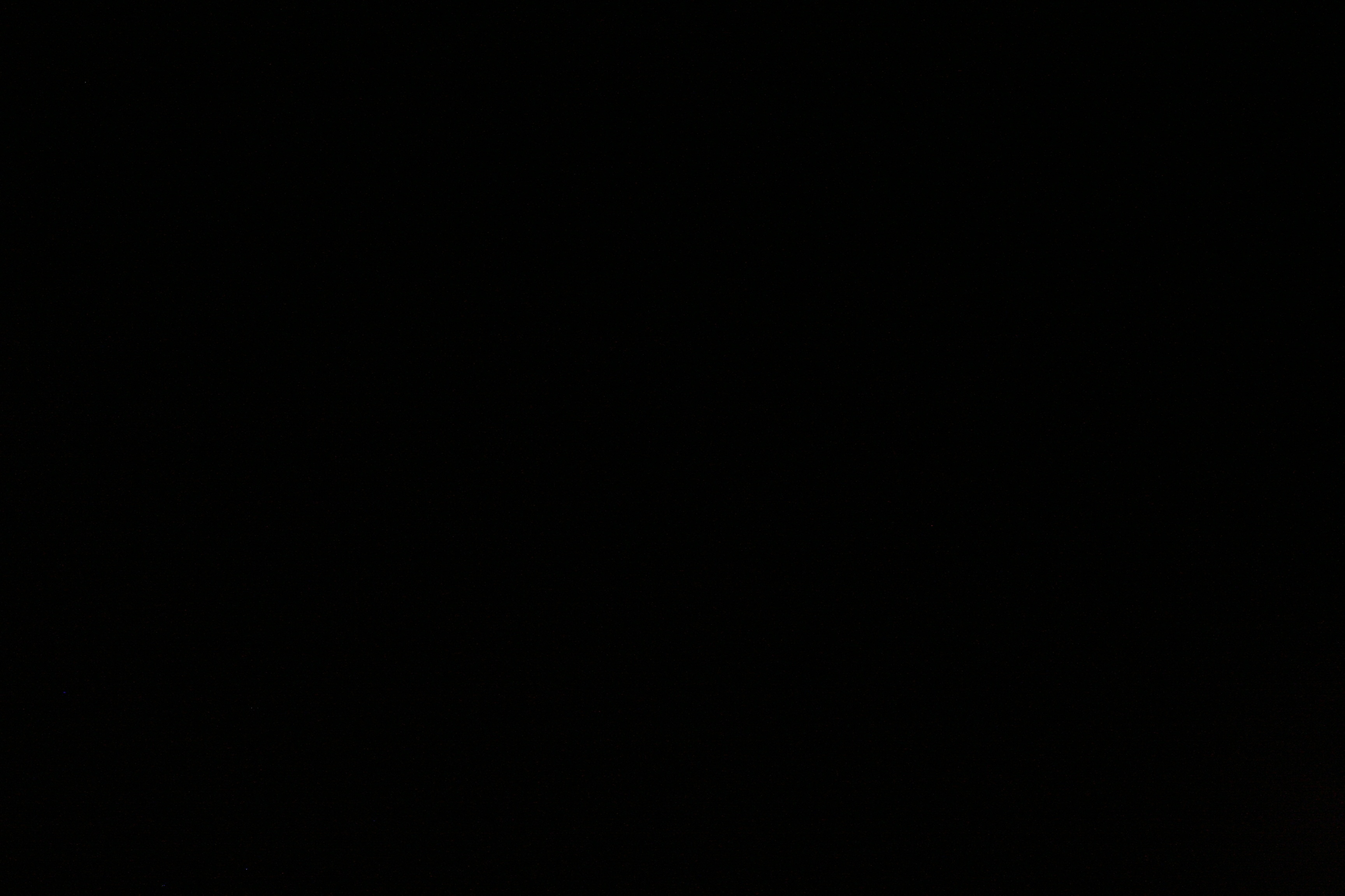

Beste GoT-ters,
Ik start dit topic omdat ik met 'n aantal onduidelijkheden zit, en misschien dat jullie mij daarmee kunnen helpen. Het betreft mijn canon camera welke defect is. Ik ben nu buiten de '2 jaar garantie'.
Probleem 1
Een flink aantal weken geleden merkte ik (of eigenlijk een andere Gotter) op dat ik last had van 'n wit puntje op mn foto's. Dit kwam niet structureel terug. Althans, dat dacht ik. Ik heb daarna nog 'n tijdje gelet op eventuele zelfde gevallen, en kon ze niet meer ontdekken.
Met goed vertrouwen ging ik verder met foto's maken (puur als hobby) en schoot zo 'n paar maandjes verder.
Tot 2 weken terug. Weer dezelfde verschijnselen. Ik ben toen gaan verdiepen en ik las hoe ik al deze pixels kon laten zien (lenskap erop, iso hoog, sluitertijd hoog, en schieten maar). Ik schrok van het resultaat. Ik heb de foto op internet gezet. Het is hier (megaupload.com of als eerste reactie, met dank aan AtleX) te bekijken.
In eerste instantie ging ik er vanuit dat mijn camera misschien wel aan zijn einde begon te raken. De camera is bijna 3 jaar oud, en ik heb er nu zo'n 9150 foto's mee gemaakt. Ik begon in het 40D topic te vragen wat ik zou moeten kiezen om te upgraden.

Dat was niet het gehoopte antwoord van Canon. Ik heb even gewacht met reageren. Ik wilde voordat ik 'n antwoord zou sturen, eerst weten wat jullie mij adviseren. "Ik stap naar de consumentenbond" is misschien iets wat in je op komt, maar ik heb hier geen ervaring mee. Ik kan me hier in verdiepen maar wil weten of er misschien nog andere/betere/efficientere mogelijkheden zijn?
http://gathering.tweakers...message/29505646#29505646
Hier ben ik het dus mee eens; een camera uit deze prijsklasse moet veel langer mee kunnen gaan.

MegaUpload werkt voor geen meter, dus ik heb je afbeelding even gemirrored:
Afbeeldingslocatie: http://tweakers.net/ext/f/ztZC1YUdonJxr5oFm2uNZxxo/thumb.jpg

Valt reuze mee als je het mij vraagt, als ik 30secs iso 1600 doe op m'n 5D+lenskap heb ik ook n aantal hot pixels. zowel m'n 400D als 350D hadden dit probleem. Heb in de praktijk echter nog nooit last van dit fenomeen gehad. Als je het mij vraagt is het niks om je druk over te maken

Unagi schreef op dinsdag 05 februari 2008 @ 20:08:
Helemaal mee eens.
Maak je geen zorgen, er is niets abnormaals aan de hand met je camera.

Ehm, je hebt het over die ene witte pixel linksboven?
Nu ben ik een ontzettende perfectionist hoor, maar hier zou ik mij niet druk over maken. Het valt pas op als je fullscreen gaat kijken?
Lekker foto's maken en je plezier hierdoor niet laten verpesten. Bij een afdruk zie je dit niet eens meer, laat staan een resize.

ik heb meer hotpixels dan jij met deze waarden en ben dol blij met mijn half jaar oude camera met nog garantie (waar ik geen gebruik van ga maken omwille deze hotpixels).
De eerste de beste raw converter haalt ze al weg voordat ik ze zie zowat :P
Ik heb de pixels nu 3 keer gezien op (voor mijn niveau) mooie foto's. Dit vond ik enorm storen. Ik ben wel enigszinds wegwijs met Photoshop, maar ik vind het storend als ik iedere keer dit moet aanpassen.
Nu weet ik in ieder geval wel dat dit geval 'normaal' is. Ik ging er vanuit dat lensdicht = zwart. Niet zo dus. Voor zo'n bedrag is dat dus (nog?) niet mogelijk denk ik.
Als ik eventueel met de tijd toch besluit nog over te stappen, 40D bijvoorbeeld, heb ik er dan net zo veel last van, of zijn de technieken nu dusdanig verbeterd dat dit minder voorkomt?

Ga je serieus menen je die foto op ISO1600 en 30 seconden een defect vind? Mijn god, ruilen?

Dat heb ik ook één keer gehad toen ik nog mijn 350D had, je zag het alleen bij pikzwarte foto's... en tja bij ISO1600 en die sluitertijd, wat wil je :?
