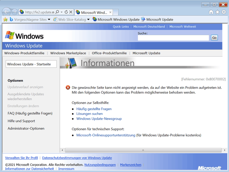

Dag iedereen,
Sorry dat ik van het Duits naar het Nederlands moet vertalen.
Ik weet dat het bericht erg oud is. Ik heb hetzelfde probleem. Ik krijg steeds fout 0x80070002 en ik heb absoluut geen idee waarom. Volgens het Windows Update-logbestand ontbreekt het bestand wsus3setup.inf. Waar kan ik dit vandaan halen? Windows Vista wordt opnieuw geïnstalleerd. ik vraag om hulp![Video: https://photos.app.goo.gl/d1aNc9uZC7EoGjfq7]

Welkom terug,
Ik weet dat Windows Vista al lange tijd niet meer wordt ondersteund. Ik heb Windows Vista op een virtuele machine geïnstalleerd. Het geheel is slechts experimenteel. Het begon allemaal met Windows XP toen ik probeerde toegang te krijgen tot de update-site. Daarna verscheen de fout 0x80072eff. Dit komt omdat Xp de https-site niet kan openen. Mijn gedachte was om de update-site op Windows Vista en 7 te proberen om te zien of de site überhaupt werkt. Ik heb het bestand wuweb.dll geregistreerd onder Syswow64. Na het openen van de update-site verscheen de melding Ik ben niet ingelogd als beheerder. Maar wat ik toch was. Ik heb toen Internet Explorer gedraaid als administrator. Toen kreeg ik fout 0x80070002. Het logbestand van Windows Update geeft aan dat het bestand Wsus3setup.inf ontbreekt. Ik heb dit bestand van een Xp-computer gekopieerd en in de map geplakt. Na het heropenen van de site kreeg ik nog een foutcode: 0x8007000d. Helaas weet ik op dit moment niet wat ik moet doen. Ik weet niet waar ik dit bestand vandaan moet halen.Afbeeldingslocatie: https://tweakers.net/i/hoC2v1b8pDqXYlb9UbHMhx8c-sA=/800x/filters:strip_exif()/f/image/fhyAV4WRgyF72oJjeslz35ul.png?f=fotoalbum_large
Afbeeldingslocatie: https://tweakers.net/i/wzAFs-7-XTNKGPewzPmzepWkAiQ=/800x/filters:strip_exif()/f/image/eCzqFK4DHWzYugHGkqSeHAzR.png?f=fotoalbum_large
[ Voor 24% gewijzigd door maile3241 op 15-12-2021 20:56 ]
  • soedesh
  • Laatst online: 18-09 19:09
@maile3241
Wat jij/u probeert gaat helaas niet lukken. Velen (waaronder ikzelf) hebben het al geprobeerd.
Onderstaande link geeft een uitleg en goed overzicht:
Windows Update SHA-1 based endpoints discontinued for older Windows devices
Mocht iemand het wel willen proberen dan is MSFN waarschijnlijk het platform met de beste antwoorden.
Ook op vistax64.com is nuttige informatie te vinden.
Op de genoemde sites worden verschillende oplossingen aangedragen om Vista alsnog te updaten zonder gebruik te hoeven maken van Windows/Microsoft Update , wat niet meer werkt.
Voor Windows 7 kan men het (nog) wel werkend krijgen, zoals ook op bovenstaande MS link is te lezen.

Hallo iedereen,
Zodat met de fout 0x80070002 blijkbaar daadwerkelijk iets te maken heeft met de beheerdersrechten. Als ik de pagina open zonder beheerdersrechten, krijg ik de foutmelding dat ik niet als beheerder ben ingelogd. Maar wanneer ik Internet Explorer als beheerder open, wordt de pagina geopend maar krijg ik fout 0x80070002. Vreemd genoeg werkt de pagina onder Windows 10 en kun je zelfs updates krijgen. Misschien kan ik nu op de een of andere manier geholpen worden.
En nogmaals: dit is allemaal puur experimenteel!
Vele groetenAfbeeldingslocatie: https://tweakers.net/i/cJUDtJ7e2VA38eQJW7oF2zPEgPo=/800x/filters:strip_exif()/f/image/bADxWdDizT9Ff8ZyT2sP77Jz.png?f=fotoalbum_large
