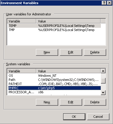

Haal alles qua PHP config even weg uit IIS management (dus uit de site config en uit Web Service Extensions).
Bouw dan je PHP installatie van de grond af met de hand op zoals in de manual installation docs beschreven wordt.
Geen files naar de Windows map of naar system32 kopïeren, maar in de PHP dir houden.
Maak een PHPRC system environment variable aan die verwijst naar de PHP dir:
Afbeeldingslocatie: http://tweakers.net/ext/f/7JwXfvipgVZvYlobS9HS8TsG/full.png
Neem voor libmysql.dll ook de PHP dir op in je system PATH.
Config je PHP binnen IIS Management weer, en kijk dan weer of het werkt.

is gebeurd .. ik heb PHPRC dus op E:\PHP gezet, maar het werkt nog altijd niet. Hij gaat de php.ini file nog altijd in E:\WINDOWS zoeken en er is er dus ook geen geladen..

pcfreaky1991 schreef op zaterdag 02 februari 2008 @ 21:09:
Reboot is daarvoor noodzakelijk, althans dat was het bij verandering van de PATH variabele.

Speciaal hiervoor nog effe snel een VM met 2003 Server ingericht en daar *werkt het zoals het hoort*.
Zelfs in de readme en install.txt staat dat PHP zelf zoekt naar een PHPRC env variable en dan pas het normale rijtje path afgaat.
