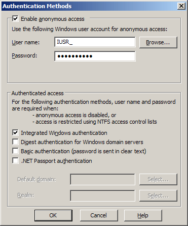

Of je moet even in de IIS management snapin koekeloeren wat je bij je site properties onder Directory Security > authentication hebt ingesteld.
Integrated Windows auth (voor de IUSR_ account) en Anonymous access enabled moet al genoeg zijn dan.

Oke het probleem is opgelost. Ik had alleen IUSR_liono toegang gegeven tot de wwwroot en de map waarin PHP geïnstalleerd staat. Na het toegang geven van de Anonymous Logon account werkt PHP volledig zoals het moet. Nu kan ik weer verder gaan met de installatie van PHPMyAdmin. Bedankt nog allemaal voor de hulp.
