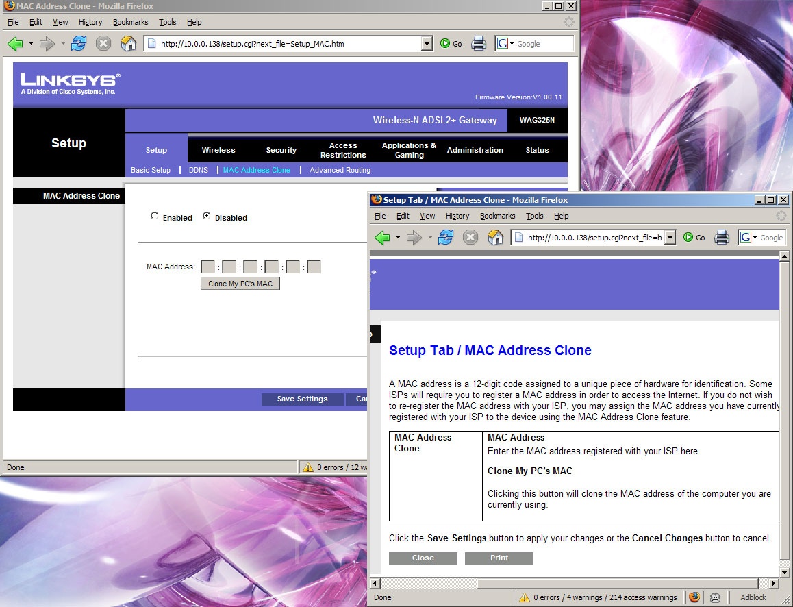

Verwijderd schreef op zondag 27 januari 2008 @ 01:44:
modems hebben geen mac adres clone;)
Mijne wel?
Afbeeldingslocatie: http://tweakers.net/ext/f/3VCGwN6IKQpJdlB6hdLth1Vf/full.jpg
WAG325N, toch echt een modem/router?
Volgens mij zijn er niet echt alternatieve firmwares voor dit soort modem/routers... Dus tenzij er een nieuwere firmware van Linksys zelf is ben ik bang dat het niet gaat lukken.

vet man wist ik niet, is zover ik weet dan de enige modem die dat heeft wag54g wag54gs wag200g wag354g wag300n hebben het allemaal niet.... wellicht dat het komt door de vpn mogelijkheid van het apparaat(wag325n)
