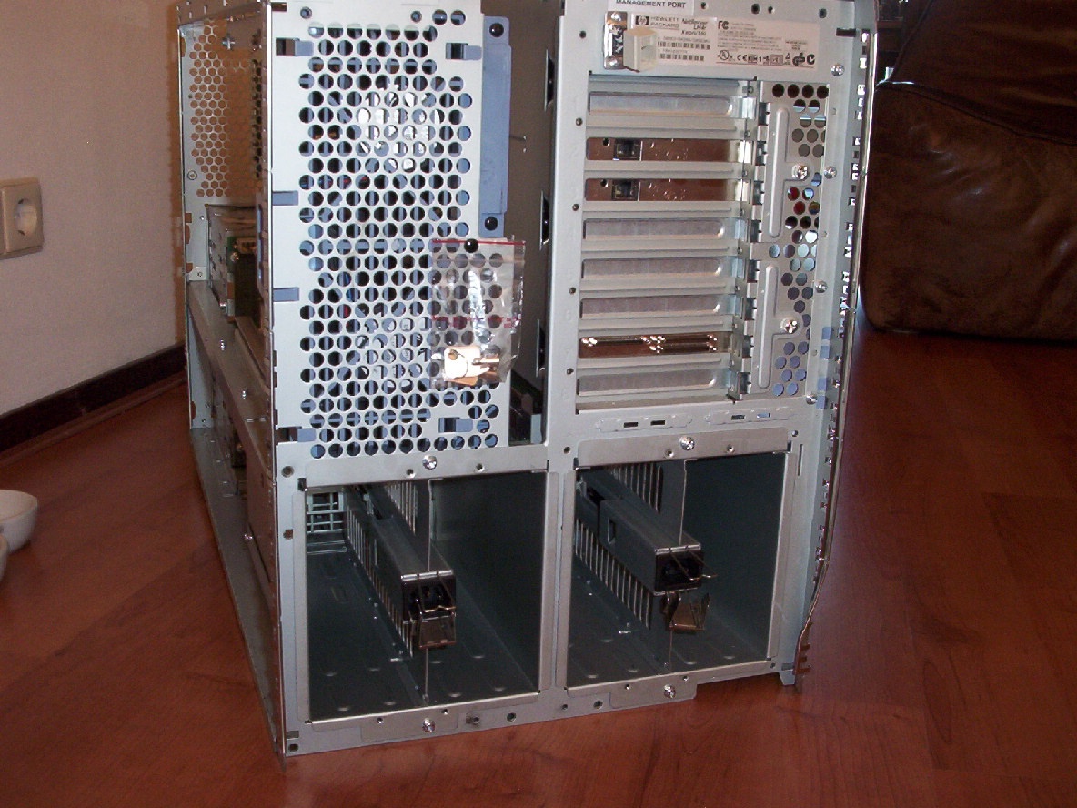

In eerste instantie was het probleemloos voorzien van 2x Intel Pentium III Xeon 550, 2MB en 2x processorterminators. In dit geval is dan benodigd 3x VRM en 2x psu/1 voeding (1 voeding bestaat uit 2 psu's die in de behuizing passen, zie plaatje hieronder zonder de psu's):
[list]• 2x VRM voor de processors (1 per proc) (VRM1 en VRM2)
• 1x VRM voor de on processorboard cache (VRM1/2)
• 2x 300W / 1 voeding
Afbeeldingslocatie: https://tweakers.net/ext/f/a12a744700322962546592eb3a6a4d71/thumb.jpg

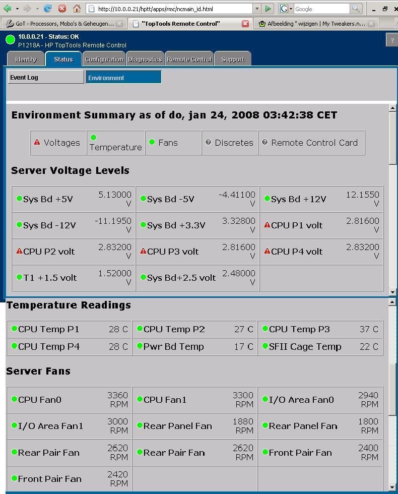

TopTools Remote Control Card 2.0:
De cpu voltages worden als foutief aangemerkt. Temperatuur is goed.
Afbeeldingslocatie: https://tweakers.net/ext/f/I05BnfEzMaDiMqpBaJ4eX8c5/thumb.jpg
Wel/geen probleem:
Nu vraag ik me af of ik eigenlijk wel een probleem heb omdat 4x een Distributed.net client de processors meerdere keren een dag lang een 100% load hebben gegeven. Heb wel de laatste bios revisies B.03.01 en A02.08.02. Ik heb op de HP Business Support Forums gekeken, maar daar kwam ik niet verder dan een verwijzing naar e4services/

Boot inmiddels weer na vervangen van alle VRM's. Werkt nu als fileserver met de quad 700's. Nog steeds overvoltage meldingen, knipperende rode led en knipperende leds bij de dimms.
De Xeons zijn Low Voltage modellen en behoren volgens Intel Processorfinder 2,8V te krijgen. Volgens het display krijgen de procs 2,83V, dus ruim binnen marge?.
LinkedIn WoT Cash Converter
  • Xiphalon
  • Laatst online: 10-10 23:49
PcDealer schreef op woensdag 19 maart 2008 @ 14:24:
marge = 5%
