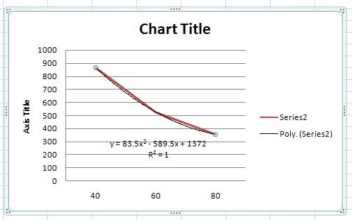

Met excel is dit probleem vrij gemakkelijk op te lossen:
y = 83.5x2 - 589.5x + 1372
R² = 1
Je hebt alleen wat weinig informatie, er zijn vast meerdere curves door deze 3 punten te trekken.

japaveh schreef op dinsdag 15 januari 2008 @ 11:04:
R² = 1
er vaan uit gaande dat het een parabool is, er zijn oneindig veel reelle en irrieele functies te maken die deze x y waardes als uitkomst hebben.

Guillome schreef op dinsdag 15 januari 2008 @ 11:06:
Hoe doe je zoiets in Excel dan? Dan kan ik het voortaan ook zelf uittesten :) En wat is die R2 = 1?
Simpel :) Je plot de grafiek en je vraagt excel om er een trendlijn doorheen te trekken. Je vraagt dan om de equation op het scherm te zetten en voila.
De R is een maat voor de afwijking. Als het kwadraat hiervan gelijk is aan 1 is er geen afwijing. Ik ben eventjes kwijt hoe die R precies genoemd wordt...

japaveh schreef op dinsdag 15 januari 2008 @ 11:09:
Toch gek dat 83.5*40^2-589.5*40+1372 niet eens in de buurt komt van de gewenste 866 (of mijn rekenmachine is stuk).

blaataaps schreef op dinsdag 15 januari 2008 @ 11:13:
Verrek, ja je hebt helemaal gelijk... ik had de waardes gewoon eventjes quick en dirty gepost... toch vreemd dat de grafiek er zo uitziet
Afbeeldingslocatie: http://tweakers.net/ext/f/1fX5QRmaGQDlFlHkM5qstQ39/full.jpg
Dat komt omdat de formule slaat op X=1, X=2 en X=3
Als je dus voor X invult (X/20)-1 dan doettie het prima :)

japaveh schreef op dinsdag 15 januari 2008 @ 11:19:
Dat komt omdat je een simpele line grafiek hebt gepakt, en Excel pakt dan onderhuids niet de X-waardes die in de grafiek staan, maar de indexen van die X-waardes. 1, 2 en 3 dus.
Je moet een scatterplot maken.
Overigens lijkt me dit een hyperbool. Je kunt die niet met een polynomische, exponentiele of machtsfunctie benaderen.

Alhoewel het erop lijkt dat je kunt volstaan met een standaard functie in Excel, zou je ervoor kunnen kiezen je toevlucht te zoeken in http://en.wikipedia.org/wiki/Nonlinear_regression en http://mathworld.wolfram....resFittingPolynomial.html.
  • Paulusbrand
  • Laatst online: 26-10 07:08
Guillome schreef op dinsdag 15 januari 2008 @ 11:39:
Paulusbrand, dat lijkt er goed op :) Ik denk dat die formule heel goed bruikbaar is. Ontzettend bedankt, hoe heb je dat nou uitgerekend? En de rest ook? Geen idee hoe je daar nou op komt.
Ben je er inmiddels al uit gekomen?
Ik heb het inderdaad met excel gedaan. Standaard "scatter"grafiek maken met de waarden.
De waarden als punten in de grafiek dus. Als je dan met de rechtermuisknop op een van de punten klikt kan je een trend lijn toevoegen. Ik heb een derde graads polynoom genomen. Een parabool paste niet echt relaxt namelijk.
succes
Als je matlab hebt kan je ook de curve fitting tools gebruiken, hoe meer punten je van je curve weet des te beter is de benadering.
Zoeken op curve fitting matlab
Werkt wel wat beter als Excel, maar misschien een beetje overdone voor jouw toepassing.
