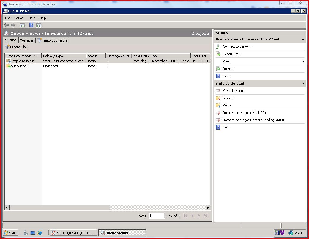

NIEUW PROBLEEM:
Exchange 2007 heeft heel lang perfect gedraaid!
Maar sinds een paar dagen (afgelopen 3 dagen), worden mijn mails niet meer verzonden...
Dit krijg ik te zien als ik bij de Queue Viewer kijk:
Afbeeldingslocatie: http://tweakers.tim427.net/exchangesend1thumb.jpg
Plaatje is klikbaar!
[ Voor 4% gewijzigd door tim427 op 27-09-2008 23:03 . Reden: Plaatjes beter gemaakt ]
  • Jazzy
  • Laatst online: 22:31
Jazzy
Moderator SSC/PB/AI
Moooooh!
Neem anders even de moeite om de foutmelding over te schrijven, het plaatje is wel klikbaar maar niet leesbaar. Je kunt rechtsklikken op de queue en dan de fout copy-pasten.
[ Voor 21% gewijzigd door Jazzy op 27-09-2008 21:59 ]

Sorry, is een foutje gemaakt bij het resizen voor de Thumbnails... Nu is het wel goed...
Error:
451 4.4.0 Primary target IP address responded with: "421 4.2.1 Unable to connect." Attempted failover to alternate host, but that did not succeed. Either there are no alternate hosts, or delivery failed to all alternate hosts.
  • DJSmiley
  • Laatst online: 21:58
Kun je wel handmatig een mail versturen via een telnetsessie vanaf je server naar smtp.quicknet.nl ?
Dan sluit je iig uit of t in je exchange zit. Vervolgens test je t vanaf een andere pc in je netwerk.
Werkt t op je server direct wel? -> Probleem zit in Exchange
Werkt t op je server ook niet, en wel vanaf andere PC in netwerk? -> Firewall rule oid op router richting server of firewall server zelf (of dns)
Werkt dat ook niet? Dan eens met 1 PC direct op de modem. Werkt t dan wel? -> Router probleem. Dan ook niet? -> smtp quicknet brak.
Beetje logisch probleem proberen te analyzen WAAR t ongeveer zit lijkt me handiger dan hier "help het werkt niet" neerkwakken
  • tim427
  • Laatst online: 13-09 20:04
tim427
Turbulence!
Ik ben al een stap verder!
ping smtp.quicknet.nl van mijn pc werkt!
pingen vanaf mijn server niet! Ik krijg wel te zien wat het IP is maar de ping zelf lukt niet...
Ik ga nu zelf verder met troubleshooten... Hier had ik nog niet over na gedacht ;)
  • tim427
tim427
Turbulence!
Problem solved!!!
Ik heb mijn DNS server eventjes een kalp/beuk verkocht... Nu wil hij wel weer (onderdanig) netjes zijn best doen ;)
Heel fijn voor je input DJSmiley!
