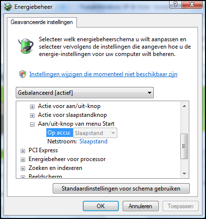

Ik zag net deze tweak. Dit vindt ik opzich best fijn. Nu heb ik dit al eens eerder gedaan maar na systeemherstel is dat terug gezet. Alleen als ik nu kijk is het disabled. Dus kan ik er niks mee, (dus afsluiten van maken). Vroeger ging dat perfect, maar nu niet. Wat moet ik doen om hem weer enabled te maken?
Afbeeldingslocatie: http://www.imgdumper.nl/uploads/475c24d40b0aa/Knipsel.thumb.jpg
Dat bedoel ik dus

Dat linkje volgen wat bovenin dat scherm staat?
We zien hier graag dat je de meest in het oog springende zaken zelf doet of in ieder geval vermeld wat je zelf hebt geprobeerd.
Zie ook de Windows Clients - Policy hiervoor.
Ik mis dat in je huidige topicstart, denk daar in het vervolg even om.

Uhh, op dat linkje erboven klikken? (Instellingen wijzigen die momenteel niet beschikbaar zijn)

alt-92 schreef op zondag 09 december 2007 @ 19:01:
Ik kan niks vinden over waarom hij niet werkt. Ik ben administrator, maar hij blijft disabled. Maar volgens de link moet het zomaar gaan zonder dat hij disabled is. Ook vroeger deed hij het gewoon, maar plots niet meer. Normaal zou je ook denken dat hij niet disabled is, maar dat is mijn geval niet zo. En door op google te zoeken vindt ik ook niks.Niemand anders blijkt dit probleem te hebben?!

XaeroNL schreef op zondag 09 december 2007 @ 19:03:
of je administrator bent of niet en of je UAC aan hebt staan of niet zijn twee verschillende zaken die wel elkaar beinvloeden :)
Dan wordt het dus tijd om te gaan zoeken waarom je bepaalde zaken nu niet kan doen.
Policies die gezet worden door Tweak utilities of andere zaken zijn dan bijvoorbeeld verdacht.
Ga dus na wat er nog meer veranderd is en sinds wanneer (staat UAC nog aan, of heb je dat misschien tijdelijk uitgezet, dat soort dingen).

UAC staat dus gewoon nog aan. Verder heb ik geen andere wijzegingen aan het systeem gebracht. Behalve paar keer een systeemherstel naar een tijd terug omdat windows maf aan het doen was (Niet meer in configuratiescherm kunnen).
Naar mijn weten heb ik ook geen (tweak)programma's gehad die het eventueel hebben kunnen veranderen .

Stomme vraag, maar zit je accu er wel in? Als Vista geen accu vind, hoe moet hij dan die optie kunnen instellen. Indien je accu er wel in zit, haal de stroom er eens vanaf (dus je adapter uit het stopcontact) en kijk of het nu wel kan. Zomaar een paar simpele dingen waar ik aan denk die je kan proberen.

Helpt ook niet. Ook als hij gewoon op accu zit doet hij niks.
