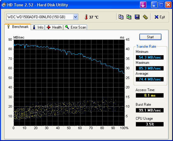

Ok.
maar een raptor heeft vooral een hogere doorvoersnelheid en niet een lagere seektime. Die gaat dus nauwelijks helpen. Wat zou helpen is een solid state disk. Die heeft een erg lage seektijd.
De raptor heeft niet vooral een hogere doorvoersnelheid. Er zijn genoeg moderne SATA schijven die qua doorvoersnelheid sneller zijn dan een raptor. Maar juist de accesstimes zijn nogsteeds lager. :)

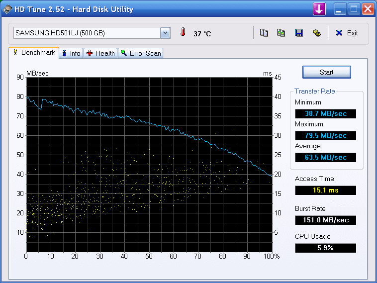

Afbeeldingslocatie: http://tweakers.net/ext/f/bnZ58MaWeIoo0IYOExTCITMt/full.gif
Vergelijk dit maar eens met een moderne 500GB schijf. Ik heb even de Samsung HD501LJ gepakt, populair schijfje de laatste tijd.
Afbeeldingslocatie: http://tweakers.net/ext/f/CqRsGNcOkNJodLgLpGUlM244/full.gif
