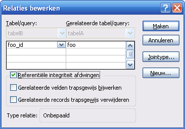

Is er trouwens in access ergens echt aan te doen welk effect er moet toegepast worden? Of houdt het op bij het aanvinken van 'referentiële integriteit afdwingen' ?

Verwijderd schreef op woensdag 28 november 2007 @ 17:35:
Euh... récht onder het vinkje waar je het over hebt staan de opties :?
Afbeeldingslocatie: http://tweakers.net/ext/f/dOCclndMX7mIZ25RPoeAANOo/full.gif

Zo stom ben ik ook niet!!
Maar zie jij daar hoe je kan kiezen tussen 'ON UPDATE CASCADE', 'ON UPDATE SET NULL' of 'ON UPDATE RESTRICT'?!
Ik in ieder geval niet en dat is nu net wat wij nodig hebben!

Eh, blijkbaar moet je toch eens beter lezen want het staat toch echt in dat schermpje dat RobIII gepost heeft .... (Al is het dan niet in 't engels, maar in het nederlands, en moet je een beetje begrijpend lezen. ... )

Nog even inhaken op wat whoami zegt:
On Update Cascade == Gerelateerde velden trapsgewijs bijwerken
On Update Set Null == Gerelateerde records trapsgewijs verwijderen

Apen-nootjes schreef op donderdag 29 november 2007 @ 22:30:
Nog even inhaken op wat whoami zegt: [html]<!-- ja, ja.. ik kouw het maar voor... -->[/html]
Geen ervaring met Access, maar 'Gerelateerde records trapsgewijs verwijderen' lijkt me toch wel iets anders dan 'Gerelateerde velden trapsgewijs resetten' (on update set null).
In 't laatste geval verlies je alleen links naar FK's die niet meer bestaan, in 't eerste geval verlies je daadwerkelijk data.
In real life zou dit helemaal geen probleem zijn: biedt Access niet de mogelijkheden die je nodig hebt, dan pak je toch MSSQL2005 Express? Maar bij een schoolopdracht heb je niet altijd die keus. Of je moet de kont tegen de krib gooien, en daar zijn meiden over 't algemeen beter in dan jongens. :)
  • whoami
  • Laatst online: 00:31
Idd, gerelateerde records trapsgewijs verwijderen : cascade.

Verwijderd schreef op donderdag 29 november 2007 @ 21:07:
Zelfde schermpje, nu in het Engels dan...
Afbeeldingslocatie: http://adillis.com/smartDBforms.NET/Documentation/Content/images/Access-EditRelationships.jpg
No offence maar vertaal dat schermpje gewoon ff naar het Engels en ie ziet dat die checkboxes precies doen wat jij nodig hebt.
Dit gaat echt te ver nu. Zo moeilijk is het nu ook weer net en zelfs met een kant en klare screenshot die aangeeft waar het staat ga je lopen roepen dat het niet het juiste is terwijl dat het dus wel is. Denk aub een volgende keer iets langer na voordat je post want de daadwerkelijke oplossing had je na een paar posts in dit topic toch wel zelf moeten kunnen bedenken. Daarnaast zijn er ook nog docenten die het je eventueel compleet kunnen laten zien hoe het werkt of je in elk geval de juiste richting op hadden moeten kunnen sturen.
