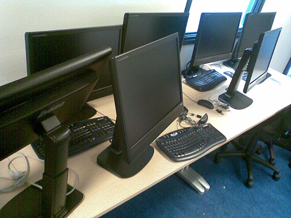

Ik heb voor m'n werkgever (ook) onlangs 10 cursuspc's samengesteld bij een van de lokale computerboeren, was voor 1000 euro ex btw per stuk klaar. Heb je Core2Duo 6750's, 2 GB intern en QuadroFX 1500's. Chieftec-kastje er omheen, Intel moederbordje er in, Windows-licentie erbij.
Ik fiets op de accu van m'n iPod :) | Specs | Pics | Elektro: NL / EN
Dat wil ik dus eigenlijk ook maar dan met een Q6600 erin, hoeft nog geen 1000 euro te kosten. Mag je overigens een bij een ouder systeem meegeleverde Windows licentie overnemen? Ik heb nog ene stapel P4's staan die toch niet meer gebruikt zullen worden, zou mooi licentiekosten schelen.
  • Boudewijn
Boudewijn
omdat het kan
als het een OEM licentie is niet :)
  • XWB
XWB
Devver
Mja, het werkt wel, dus gewoon doen.
March of the Eagles
OEM? Dan plak ik toch gewoon de sticker over ;-) Betalen voor XP en die licentie weggooien omdat de machine wordt afgedankt, tsja...
  • Tarin
  • Laatst online: 07:31
Tarin
Just plain weird.
Verwijderd schreef op dinsdag 27 november 2007 @ 16:19:
Het hoeft ook geen 1000 euro te kosten. De videokaarten waren bij ons de helft van het budget. Maar ja, als je er cursus op geeft, en het softwarepakket fijn zwaar op OpenGL leunt, stop je er geen gamers-kaartje in. Overigens hebben we de schermen apart gehaald:
Afbeeldingslocatie: http://tweakers.net/ext/f/439b79e59f42843755798f1994ddbf61/thumb.jpg
:P.
