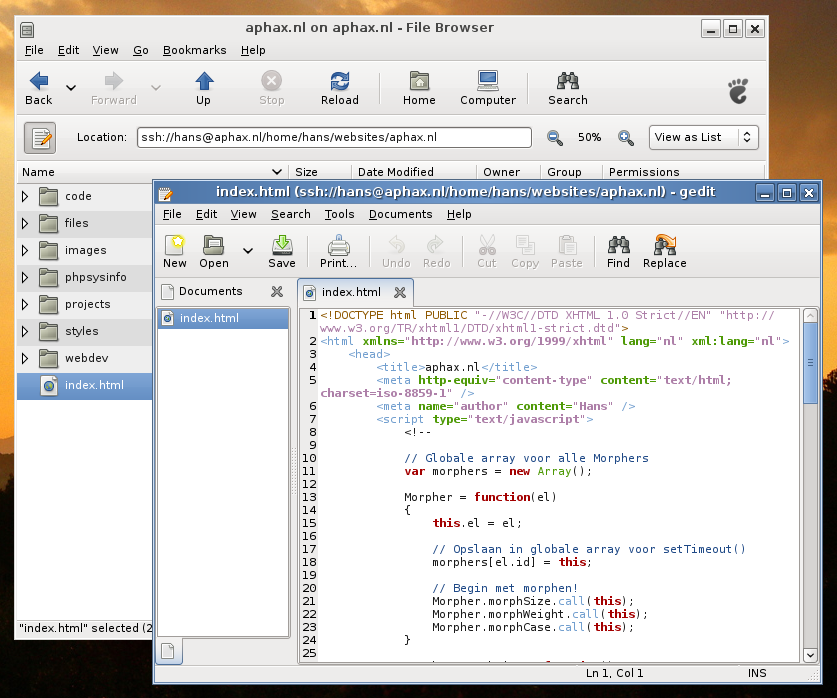

Zoals _eXistenZ_ al zei kan je sshfs gebruiken om een folder waar je via ssh bij kan, lokaal te mounten. Vervolgens kan je er gewoon met je favo php-editor mee aan de slag. Overigens kan gedit ook zonder sshfs direct over ftp of ssh werken. Dit laatste loopt allemaal via gnomevfs, wat zo'n beetje alle gnome applicaties geheel transparant ondersteunen; voorbeeldje
Persoonlijk gebruik ik sshfs omdat vim mijn favo editor is, die helaas gnomevfs niet ondersteunt.

Ervan uitgaande dat je Gnome gebruikt, doe dan het volgende en je kan via gedit ook fto-sites editen: Alt+F2 > gconf-editor > zoek de key '/apps/gedit-2/preferences/editor/save/writable_vfs_schemes' op en voeg 'ftp' toe aan het lijstje.
