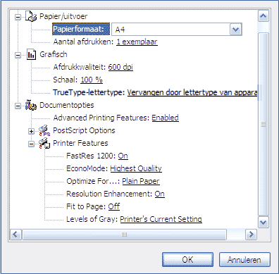

Vaak hebben wiskundige programma's hun eigen lettertypen welke niet dezelfde indeling hebben als andere reguliere lettertypen. Kijk eens bij de instellingen van de printer (printer, eigenschappen, voorkeursinstellingen, geavanceerd) en dan onder Grafisch of Truetype lettertypen vervangen worden door die van de printer of gedownload naar de printer. Dat zal de hele truc zijn!
Afbeeldingslocatie: http://tweakers.net/ext/f/a74d7cfbe7972bcbfd07cc486e1f77e2/full.png
