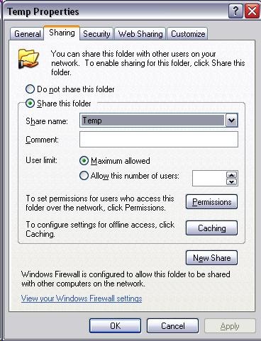

Een vraagje:
Is er een mogelijkheid om in Windows 2003 Server de sharenaam van gedeelde folders te renamen, met behoud van ingestelde rechten? Vervelend genoeg zijn eenmaal aangemaakte shares (zo op het eerste gezicht) alleen te selecteren uit een drop-down. Zijn deze op een andere plek wellicht muteerbaar?
Ik moet binnenkort een drivemigratie (D -> O/P) doen op 2 applicatieservers. Hierbij zou het vooraf volledig instellen van de shares, en op de dag van de migratie alleen renamen ervan de invoering behoorlijk versnellen. Dit gezien de 'oude' shares actief moeten blijven tot op moment van de overgang.
Afbeeldingslocatie: http://tweakers.net/ext/f/b15c9b20964420e7565eebd24b8b1af4/full.jpg
Zie ook bovenstaand plaatje.
Ik zou hier bijvoorbeeld de sharenaam "Temp" willen wijzigen in "Temp$" (met behoud van rechten).
Dit is dan wel XP, maar daarmee speelt hetzelfde 'probleem'. Wellicht dat de oplossing voor XP en Windows 2003 hetzelfde is.
Thanks alvast voor meedenken...

Herby schreef op dinsdag 20 november 2007 @ 16:50:
Niet echt een oplossing ,maar je kunt ook een mapping maken naar de share en die hernoemen.
Helaas is dat dus juist geen optie. Sharenames moeten hetzelfde blijven vanwege andere servers (en vele gebruikers) die mappings ernaartoe hebben.
edit; Met regedit kun je wel de namen aanpassen in HKEY_LOCAL_MACHINE\SYSTEM\ControlSet001\Services\lanmanserver\Shares
Thanks voor de tip.
Het leek even de oplossing, maar blijkt helaas niet te werken. Bij aanpassen van de reg-namen onder die key wordt de daadwerkelijke sharenaam niet aangepast... en ook de mappingnaam werkt niet.
Blijkbaar houdt Windows dus toch (ook) ergens anders (in het registry?) de sharenamen bij.

  • linksnl
Dan moet je dus niet in ControlSet001 zitten, maar in CurrentControlSet ofwel
HKEY_LOCAL_MACHINE\SYSTEM\CurrentControlSet\Services\lanmanserver\Shares
Wel even na de wijziging je server service stoppen en opnieuw opstarten.

linksnl schreef op dinsdag 20 november 2007 @ 17:22:
Zojuist even getest en dit werkt inderdaad :)

Cheetah schreef op dinsdag 20 november 2007 @ 17:35:
Nu nog 1 'brutale' vraag: is er ook een mogelijkheid om dit voor elkaar te krijgen zonder de server service te stoppen en restarten inderdaad? Je zou toch denken dat dit zou moeten kunnen, gezien het gewoon mogelijk is om on-the-fly shares aan te maken en rechten te wijzigen. What's in a name? ;)
Is volgens mij helaas niet mogelijk.
Ik neem aan dat bij het on-the-fly aanmaken van shares of aanpassen van de rechten de server service ook een bericht daarvan krijgt.
Bij het wijzigen van de namen in het register wordt de server service niet op de hoogte gesteld.
Heb het net op mijn computer even getest. Sharenaam in register gewijzigd en nieuwe share toegevoegd op de normale manier. Nieuwe share is wel te bereiken, maar de naam is niet gewijzigd.
Blijkbaar leest de server service niet alle register informatie steeds opnieuw als er wat gewijzigd wordt.
