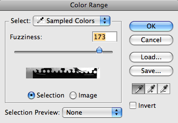

Maar als ik je plaatje zie wil je de kladblaadjes ook transparant? Zoek dan eens naar tutorials over vrijstaand maken! Dit kan namelijk op vele manieren, afhankelijk van het origineel. Je kan bij het rechterstuk van het kladblok proberen om in die laag (of eerst apart en opslaan als psd) te kijken naar de kanalen, het blad is zelf namelijk voornamelijk geel, terwijl de achtergrond veel blauw bevat.
Voila, even als vb:
Afbeeldingslocatie: http://tweakers.net/ext/f/9b70afcde60d0b24ac53ac6d56048c98/full.png
rode kanaal
Afbeeldingslocatie: http://tweakers.net/ext/f/d863694f3bf77bd83bea709ca216fff7/full.png
Selectietool
Afbeeldingslocatie: http://tweakers.net/ext/f/9b7931ae7b8a791c124ebb2a8d5f47eb/full.png
Klaar (nu ja, niet heel netjes...)
Afbeeldingslocatie: http://tweakers.net/ext/f/680599173b1e853813eaaec484b919cc/full.png
