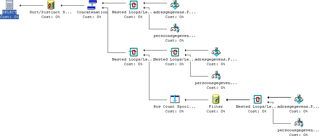

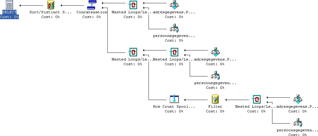

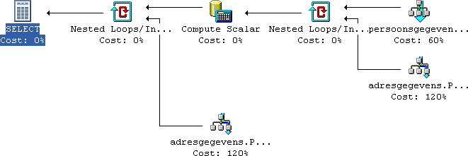

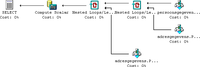

Ik heb eens even de query-plans naast elkaar gelegd; trek je eigen conclusies TS ;)
Afbeeldingslocatie: http://tweakers.net/ext/f/fdd7c7ea20881cf79c6249ac1fe4d332/thumb.gifAfbeeldingslocatie: http://tweakers.net/ext/f/6d7e37981861af6f65e0f3cc5cfd1524/thumb.gifAfbeeldingslocatie: http://tweakers.net/ext/f/0354315ee69f88009c0940b9afd365f7/thumb.gifAfbeeldingslocatie: http://tweakers.net/ext/f/91a2762aca04bc4fe676ac26794dca05/thumb.gif
moceanxosRobIIIEdwardvb
Let niet op de gare thumbs :P

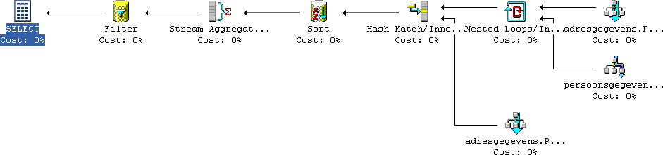

Ergens heb ik een fout gemaakt bij het 'vertalen' van je query en ben ik in de war geraakt met de id's; hij doet het inderdaad wel. Je executionplan ziet er dan zo uit:
Afbeeldingslocatie: http://tweakers.net/ext/f/d197572fe37d6e7f0b529aa327edc6fb/thumb.gif
