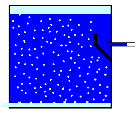

Ik ben van plan voor het eerst ever een case mod te gaan maken, of liever gezegd een window mod, als eerste. Mijn idee is als volgt;
Ik wil met 2 plexiglas platen, op elkaar, een soort aquarium maken. Het zou dan gaan om 2 plexi dus op elkaar, een ruimte van ong. 5 mm tussen de twee platen, goed voor 2 dingen;
1 niet zoveel vloeistof nodig
2 er kan een buisje/slangetje in met gaatjes voor het bubbeltjes effect.
Afbeeldingslocatie: http://i73.photobucket.com/albums/i217/Man_on_Fiya/Afbeelding2-1.png
Ik wil dit buisje eigenlijk door de zijwand van het "dubbele raam: doen. Hij kan er ook via de bovenkant uit, maar dit leek me niet per se handig/verbetering, aangezien het alsnog door het plexi heen moet. Dan wilde ik er een CCFLtje onder doen, om het geheel te verlichten. Dit geheel zou dan achter een gewoon, niet gewindowed sidepanel gaan, waar ik dan nog een nader te bepalen vorm uit wil zagen.

1 Denken jullie dat het mogelijk is een "bubbeltjes-slangetje" door het plexi heen te doen, met wat zaag en vijl en waterdichtmaaktwerk?
2 hoe dik moet het plexi minimaal zijn?

Je kan dat slangetje er wel in doen, maar er moet een opening zijn waar de lucht er uit kan, dus je reservoir is permanent lek. Dat betekent dat je systeem in rust mogelijk overstroomt.
Daarnaast wil je geen luchtbubbels opzuigen je koelsysteem in, dus ik raad het je niet aan.
De dikte is van ondergeschikt belang. 3mm zou genoeg moeten zijn met die lage hoeveelheid water. Als je liters gaat denken heb je wss dikker nodig.

dubbel plexi is een goed idee hoor , zorg dan wel dat alles goed afgedicht is , en dan zou het perfect moeten werken. Let wel , je schroefdraad mag dan wel niet langer zijn dan dat je plexi dik is , of je moet pilaartjes op je res lijmen/lassen. (je kan ook in plexi lassen ja)
die belletjes lijken me niet echt een goed idee, tenzij je een terugslagklep kan vinden die al open gaat bij de zuigdruk die ontstaat bij de druk die je maakt bij het pompen (venturi anyone ? ) en die de statische vloeistofdruk die je systeem in rust maakt aan kan.
verder moet je er op letten dat je lucht niet uit je res kan : dus je moet zorgen dat de rest van je cyclus geen last krijgt van lucht. anders krijg je pompcavitiatie en gaat de efficiëntie van je warmteoverdracht omlaag , en de levensduur van je pomp ook.

Op zich is het maken van bubbeltjes niet zo'n groot probleem. Je kan natuurlijk ook de lucht die boven in het resevoir zit aanzuigen om weer als bubbeltjes op te pompen. Op deze manier hoeft je systeem niet permanent lek te zijn.
Dat de efficiëntie omlaag gaat is dan wel een feit... Ook luchtbelletjes die je niet ziet halen de efficiëntie omlaag.
Je kan natuurlijk ook denken aan een twee laags ontwerp:
| plexi | belletjes | plexi | circulatie water | plexi |

Als je bang bent voor luchtbellen in je omloopsysteem zou je kunnen overwegen de bellen boven de afvoer van het reservoir te laten komen. Door de aansluiting onderin de bak te zetten en erboven de bellen kan er geen lucht in het systeem komen omdat de bellen gelijk opstijgen. Dan moet je alleen een manier vinden om die luchtslangen in het reservoir zelf "onzichtbaar" maken

McKaamos schreef op maandag 12 november 2007 @ 08:06:
En als ik hem nou aan de bovenkant afdicht op een slangetje na, die ik dan weer leiden naar buiten? Een soort van tuitje maken en deze er aan de achterkant uit laten komen? Dan heb je frisse lucht...

de deikte van de plexi is afhankelijk van de druk in het reservoir. die is niet afhankelijk van de h0oeveelheid water, maar hoe hoog het water in het reservoir staat.
ik heb geen idee hoeveel water dat pompje aanzuigt. door de onderdruk kan die plaat hol gaan staan.
immers als je denkt aan 30*30 cm buigt de plexi makkelijker dan dat e een reservoir maakt in de vorm van een kubus, met zijden van 8 cm bij 8 cm.
ik denk dat je dus dikker plexi moet gebruiken dan 3 mm.. ook kun je door het krom staan van de plaat krijgen dat de lijmnaden eerder weer los gaan.
belletjes is leuk, maar dan moet je de lucht circuleren of een open reservoir maken. lijkt me beide niet erg handig.
voordeel van zo'n plat reservoir is wel dat je een heel groot koeloppervlak oppervlak hebt :p
voor de bubbels kun je wellicht een extra plexiplaat gebruiken, met een appart reservoir.

successor schreef op maandag 12 november 2007 @ 08:18:
Als jij het zegt ;) , maar ik zal er rekening mee houden
Mijn idee was iets primitiever, maar heeft hoop ik hetzelfde effect; ik wil het "uitvoerslangetje" voor de frisse lucht uit mijn kast leiden. Sowieso is mijn natuurkunde niet helemaal wat het geweest is (A) (ever KUCH), dus pompcavitiatie zou zomaar kunnen :P .
Het idee is dus kort samengevat; pompje in kast met buisje==> buisje door plexi heen (vastgesmolten heb ik besloten, dicht het best) ==> luchtuitvoerslangetje gaat er aan de bovenkant uit ==> beide slangetjes wil ik dan met een of andere mod nog te bedenken naar buiten leiden

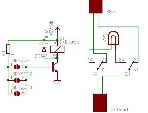

Als je lucht door demiwater laat borrelen is het in no-time geen demiwater meer hoor ;) (like 1-2 minuten max)
En opzich is water helemaal niet zo slecht voor hardware als dat iedereen denkt, ik zou wel een lekdetector maken die direct de stroom eraf gooit als je je hardware niet pressure-test (op druk brengen van 3-4 bar en kijken of er geen lucht ontsnapt), maar dat kan natuurlijk alleen met een systeem zonder gaten erin.
Lek detectie kan erg simpel zijn, een bistabiel relais in je voeding bouwen, en die schakelen met een gevoelige transistor welke op kritieke plekken 2 stukjes metaal heeft zitten (1 kant aan 5vstb 1 kant aan je transistor)
Relais ook op je 5Vstb aansluiten (en dus een 5v relais nemen) dan schakelt hij ook de spanning eraf als je pc uit zou staan.
Dan nog ergens een handmatige resetknop bouwen.
Kan enentueel daar wel een schematje van in elkaar bouwen als je zoiets wil.

Afbeeldingslocatie: http://got.sa007.nl/Waterbeveiliging.png
Moet wel een bistabiel relais in he! anders gaat de zooi oscileren (pc uit, relais schakelt terug, pc weer aan, relais schakelt weer uit, pc uit, enz)
Ow, en het relais moet een handmatige override hebben, de wat duurdere hebben dat meestal wel anders kan je de beveiliging niet meer uitzetten.
Het lampje (lmp1) is een simpel 230V neon waarschuwingslampje, zodat je niet een kwartier aan het zoeken bent totdat je erachter komt dat de beveiliging eruit is gegaan perongeluk. (En hij is waarschijnlijk erg gevoelig, maar dat zou ik eerst testen, maar hij schakelt waarschijnlijk al uit als je 'm aanraakt).
De sensoren bouwe je simpelweg uit 2 gestripte draadjes die je vlak langs elkaar legt of een paar plaatjes metaal. vlak langs elkaar.
Mocht hij niet gevoelig genoeg zijn kan je ook met 2 bc547's een darlington opbouwen, je EL broer weet wel hoe dat moet (anders vraag het mij ff)

SA007 schreef op maandag 12 november 2007 @ 16:41:
Dank je zeer feestelijk, echt :), dat scheelt mij veel hoofdpijn met mijn E&M profiel O-)

Heb wel eens vaker nagedacht over dit systeem. (water raam met bubbels) Toendertijd kwam ik op een idee om een soort schot te maken die de bubbels van de aanvoer van je WC weg te houden.
Naja, plaatjes zeggen meer dan 1000 woorden:
Afbeeldingslocatie: http://i209.photobucket.com/albums/bb243/got-borgoth/bubbelwaterraam.png
(Paint wtf)
Onderaan zit de lucht toevoer. Bubbeltjes zweven omhoog maar door het schot worden de bubbels weg gehouden bij het zuig gedeelte :)
LET OP:
ik heb dit nooit getest of gezien, het is alleen een theorie. test alsjeblieft eerst of het uberhaubt wel werkt voordat je ermee aan de slag gaat! (ben niet verantwoordelijk voor de schade)
(K*T, vergeet het water aanvoer gedeelte te tekenen. naja het gaat om het idee)
[ Voor 15% gewijzigd door Borgoth op 14-11-2007 17:52 ]

Borgoth schreef op woensdag 14 november 2007 @ 17:51:
(Paint wtf)
LET OP:
