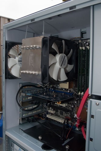

Hallo,
Aan welke kant van de heatsink kan ik het beste de fan van de infinity plaatsen in deze setup (van de foto)
1. blaast naar buiten
2.intake
Afbeeldingslocatie: http://img159.imageshack.us/img159/6015/urbka0.jpg
hij doet nu idle 35 graden met een vcore van 1.312 zonder fan op de heatsink.
heeft iemand misschien nog andere tips aan de hand van de foto om deze setup cooler te krijgen.

fan 2 warme lucht naar buiten laten zuigen en fan 1 lucht rechtstreeks over je CPU blokkie laten blazen dat zou genoeg moeten zijn, je zou nog met tape of iets een fanductje kunnen maken tussen fan 2 en de infinity maar dat zal niet meer dan 1 of 2 graden schelen verwacht ik
*burp*
  • Rangourthaman
  • Laatst online: 27-11-2022
ik zou fan 1 weghalen , en een fan onderop (aan de kant van de southbridge dus) plaatsen.
of:
fan 2 weghalen, heatsink 90 graden draaien, en een fan voorop plaatsen.

Ik heb praktisch dezelfde setup als de TS: echter heb ik een P5K Deluxe als moederboard.
Fan 1 en Fan 2 blazen bij mij beiden naar buiten.
De fan van de Infinity zit bij mij boven de geheugenbankjes: hij blaast dus richting Fan 1 op jouw foto.

beide fans moeten naar buiten blazen. Je blaast koude lucht (terwijl warme stijgt) van boven de kast in (niet handig lijkt me). De cpufan zou ik gewoon laten mikken op een outtake fan. zuigen of blazen maakt dan niet zo veel uit mits, de fans te dicht op elkaar komen te zitten.

Idd, en evt een fan van onderop laten blazen richting 2 wanneer je deze naar buiten laat blazen.

120mm fan aan breedste kant van de Infinity plaatsen en in verlengde ervan een outtake fan. In jouw geval allebei naar buiten laten blazen dus.

Dit lijkt mij ook de beste optie, alleen zou je je heatsink eigenlijk 90 graden moeten draaien zodat de fan tegen de brede kant aanblaast.
Dat heb ik zelf ook, en de bovenste outtake bleek daarbij compleet overbodig. (die weghalen scheelt een hoop geluidservaring als je de kast onder je hebt staan!)

Die laatste foto ziet er inderdaad wel logisch uit ja, toch maar eens de koeler draaien. Ik had mijn pc laten assembleren door Azerty, dus dan weet je het wel... :w

zou je eventueel ook nog een kleine airduct kunnen maken van karton ofzo.
op die manier hoeft de voorste fan minder statische druk op te bouwen.

Ik heb 'm op deze manier gemonteerd, werkt super met erg lage temps:

Ik zou de fan van rechts naar links laten blazen en dan de fan plaatsen aan de rechter kant. dus dat hij blaast tegen de koelribben. blazen is beter dan zuigen namelijk.

LockTar schreef op woensdag 23 april 2008 @ 23:36:
Zouden jullie even kunnen kijken naar mijn koelblok??? ok gedaan
Zit hij zo goed? ja
Zit de ventilator zo goed??? ja
zoja, zit hij dan nog steeds goed als ik achter ook nog een ventilatortje wil plaatsen?? als je een andere ventilator gaat plaatsen doe die dan voor je hd's voor een flow door je hele kast heen
moet de ventilator niet aan de andere kant??? probeer het eens en kijk of je temps beter worden
want volgensmij blaast hij lucht door het koelblok heen... werkt volgensmij anders dan de stock koeler toch??? de stockkoeler blaast de lucht naar 'beneden' door de fins van het koelblok heen
succes ;)
edit: je kan aan de pijltjes die op de fan staan zien waar de lucht heengaat, kan ze zo niet zien dus misschien gaat de lucht -> die kant op, als je een fan aan de voorkant van je kast plaatst laat die dan ook -> die kant op blazen. of draai de fan op de koeler om zodat beide fans <- kant op blazen

Bedankt voor jullie snelle reacties... de temperaturen zijn nu nog steeds hetzelfde als in mijn vorige post.
Volgensmij gaat de koeling nu zo:
Afbeeldingslocatie: http://www.locktar.nl/Foto/3.jpg
Volgensmij is dit het beste:
Ventilator aan de andere kant en dan links een ventilator plaatsen en rechtsonder bij HDD een ventilator plaatsen... Dus zichtbaar op het plaatje hieronder:
Afbeeldingslocatie: http://www.locktar.nl/Foto/4.jpg
Rood: ventilator zoals hij nu zit en gaat dus naar andere kant...
Groen: geeft luchtstromen weer
Zwarte blokjes(met photoshop de ventilator gekopieerd): 2 extra ventilatoren...
Geel, Bottleneck!?!?!?: de ventilator van mijn 8800GT???
Hoe kan ik trouwens zien wat voor ventilatoren ik moet kopen?? je hebt verschillende smaken, maten enz... moet je de afstand tussen de 2 schroefgaatje opmeten ofzo???
zijn er bepaalde merken welke stil zijn???
echt alvast weer bedankt voor het helpen _/-\o_

je maakt een paar kleine foutje, de ventilator van je voeding zuigt de lucht in je voeding en blaast het aan de achterkant weer er uit.
Je videokaart blaast ook de andere kant op.
Maar verder zit het zo goed
Zou wel je kabels zoveel mogelijk wegwerken, om de airflow niet te belemmeren

Chef_v_leeuwen schreef op donderdag 24 april 2008 @ 12:05:
Dus hij blaast niet maar zuigt het dus... ok, Dan word het alleen maar verbeterd...
De videokaart zuigt ook? waar gaat de warmt dan heen?? het is een single slot...
Lukt me helaas niet beter dan dit. ;(
ik ben blij dat de rest wel goed is... nu nog even kijken wat voor ventilatoren erbij komen...

LockTar schreef op donderdag 24 april 2008 @ 00:42:
De ventilator van de videokaart zuigt ipv dat ie blaast er zitten kleine sleuves oid waar de lucht weer door naar buiten gaat.
Voor goede ventilator merken kijk even in het stille PC topic Nexus fans zijn redelijk goedkoop en stil, noctua zijn duurder maar ook heel stil.
Kast ziet eruit als een Coolermaster Centurion?, dan gaat er denk ik een 120mm fan voorin je kan de grootte meten door de afstand tussen twee gaten horizontaal of verticaal te meten (niet diagonaal).
Volgensmij zit er in die kast tussen het mobo tray en de hd bays een sleuf daar kan je veel kabels in kwijt. ook kan je de kabels sleeven met een goedkoop sleeve kitje van ac ryan voorbeeld dan zijn de kabels wat handzamer, kost alleen wel wat werk om alles goed te sleeven.
