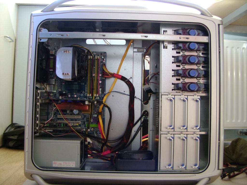

  • Admiral Freebee
Het systeem lijkt inderdaad nog wel stabiel maar de northbridge wordt toch een flink pak heter dan voorheen. Je zag de temperatuur al snel stijgen naar 50°C en vanaf daar werd het gewoon geleidelijk aan warmer en warmer. Het kan zelfs zijn dat de temperatuur nog voorbij de 65°C ging maar ik ben daar maar opgehouden.
Een foto heb ik helaas niet maar ik heb wel een foto van mijn grafische kaart in mijn systeem. Dat geeft toch een indicatie van hoe weinig ruimte er is.
Die kabel die naar het koelblok van de chipset loop zit nog altijd op dezelfde plaats. Daar meet ik de temperatuur.
Afbeeldingslocatie: http://users.telenet.be/admiralfreebee/freezer.jpg
Het koelblok is dus hetzelfde als die in de post voor me.
[ Voor 13% gewijzigd door Admiral Freebee op 28-10-2007 21:25 ]

volgens mij zou een thermalright hr-05 er precies tussen passen.
www.thermalright.com
