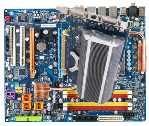

Dear tweakers,
Ben van plan om een Gigabyte GA-35P-DS4 rev 2.0 te kopen. Zou hier graag een Sapphire HD2600XT Ultimate op hebben (passief gekoeld). Er zit echter een vrij groot koelblok op de northbridge van de Gigabyte en de Ultimate heeft z'n passieve koeling vnl op de achterkant van de kaart zitten. Aan de kant van die northbridge. Mbv de plaatjes kan ik het niet goed inschatten: gaat het net wel of net niet passen?
Vraag is dus: weet iemand uit ervaring of dit wel of niet gaat passen? Het gaat om een rev 2.0 (of rev 1.1) van de Gigabyte, de rev 1.0 heeft een nog veel grotere nb koeling.

De koeler van de videokaart komt vooral voor de PCI sloten te hangen (waarschijnlijk één), en zal de northbridge dus niet in de weg zitten.

Om eerlijk te zijn zou ik niet willen roepen past wel / niet. Het blok vlak boven de eerste PCI-E ziet er op het plaatje vrij groot uit inderdaad, en die vinnen op de achter/boven kant van die HD2600 lijken ook niet klein. Als ik jou was zou ik de maten opzoeken / opmeten / vragen en die dan vergelijken. Het zal als ik het zo snel beoordeel weinig ruimte overlaten. Dus je kan je ook afvragen of je het sowieso wel wilt. Die twee koelblokken houden elkaar lekker warm als ze zo dicht op elkaar zitten (denk ik dan)
Maten is lastig, bovenaanzicht lukt nog wel maar hoogte is problematischer. Koelblokken tegen elkaar is inderdaad niet wenselijk. Ik ga toch nog even op zoek naar het verhaal van de twee 16x sloten: ik heb het ergens gezien maar de manual van Gigabyte zegt er niets over.

Goed, dan maar even met een snel en smerig plaatje...
Op het plaatje zie je hoe je de kaart er in gaat doen, alleen schuin ervoor gehouden (kon geen rechte plaatjes vinden :+ ). Je prikt de kaart dus zo in dat blauwe slot, zodat je recht tegen de zijkant aan kijkt:
Afbeeldingslocatie: http://tweakers.net/ext/f/25ba6209f3286e4f796d825165be601b/full.png
Die heatpipe en southbridge heatsink van je moederbord zijn enorm dun, en gaan nooit die ~2cm van de kaart waar geen heatsink zit overlappen.
Met een beetje mazzel kun je in dat PCIe 1x slot zelfs nog zo'n überlowprofile netwerkkaartje kwijt ofzo, als die bestaan in PCIe :P
Best mooi plaatje :-) en ik snap de bedoeling. Maar volgens mij klopt er iets niet. Het lijkt alsof de Ultimate gespiegeld is. Plaatje van de Ultimate (van elders):
Afbeeldingslocatie: http://ivory.vnunet.com/images/hardware/sapphire/radeon-hd2600xt-ultimate/large.jpg
Het blok met de koelvinnen zit aan de andere kant, en komt dan volgens mij bij die northbridge uit. Of zie ik iets over het hoofd?

Volgens mij gaat dit wel passen...
