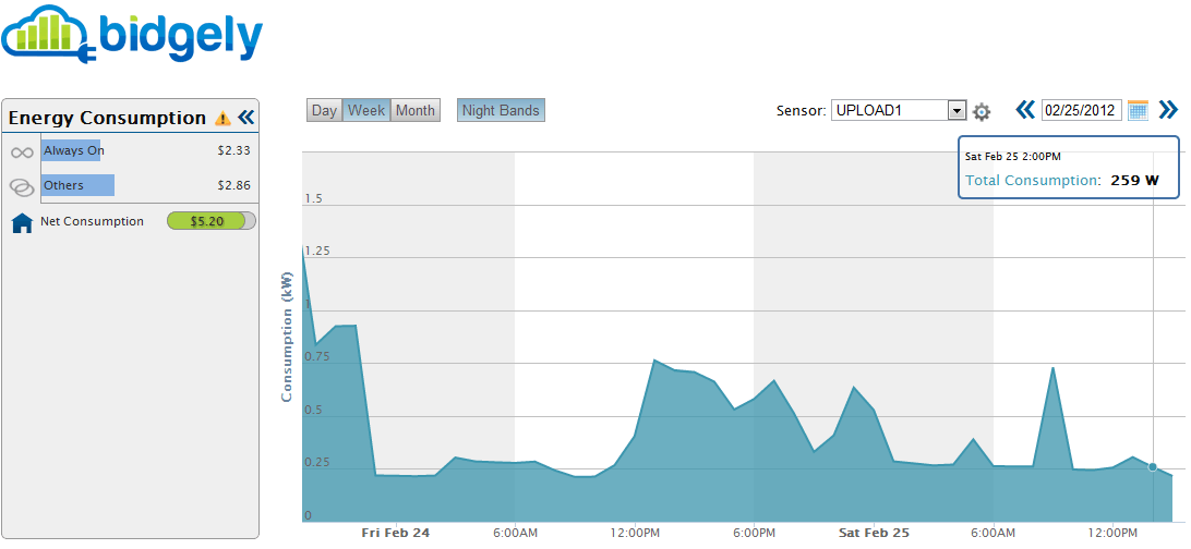

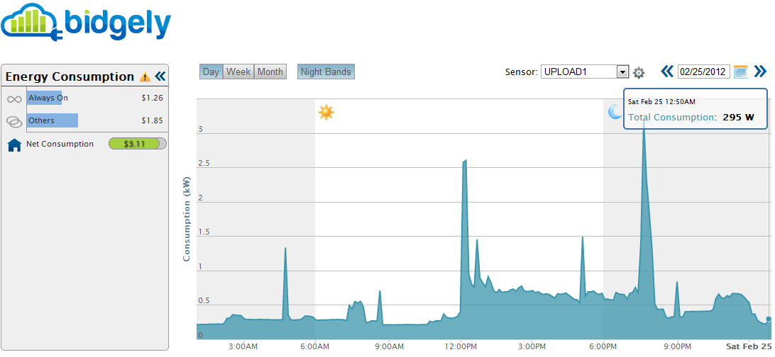

Zoals ik al zei, loopt de dag-grafiek behoorlijk achter.
Als je al meer dan 3 a 4 uur hebt gelogd, dan zou je met de week-grafiek al meer moeten kunnen zien.
Bidgely day-graph
Bidgely week-graph
Ik heb in beide gevallen de muis redelijk aan de rechterkant van de grafiek gehouden zodat je kunt zien tot wanneer 'ie up-to-date is.

Ondertussen heb ik versie 0.02 van Energy Analyzer af: EnergyAnalyzer0.02.jar (runnable jar). Deze versie ondersteunt meer grafiekjes en export naar csv.
Afbeeldingslocatie: http://moebiusdream.net/globaldatafest/got_energyanalyzer_squeezeboxpowerhour.jpg
En het eerste grappige resultaat heb ik al gevonden. Hierboven staat een grafiek van het gemiddelde energiegebruik van mijn Logitech Squeezebox Radio. Deze staat in de keuken, en ik heb 'm 'vooral 's avonds tijdens het koken aan. Tot mijn verbazing was het verbruik overdag de hele dag veel hoger dan 's nachts, terwijl het apparaat niet de hele dag aan staat. Ik vermoed dat dit veroorzaakt wordt door de backlight van de display. Deze backlight wordt geregeld door een licht-sensor en staat overdag feller aan dan 's nachts.
