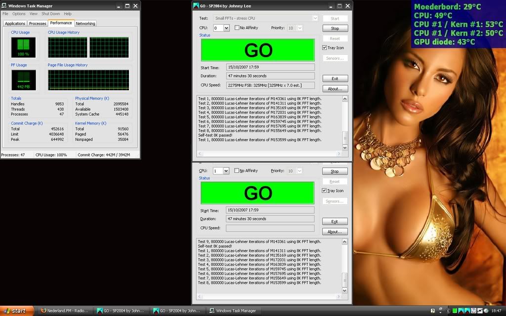

Ik heb hier een screenshot van 45 minuten CPU stresstest op prio 10 nog altijd geen problemen. vannacht laat ik em nog eens draaien en dan post ik morgen het resultaat.
Afbeeldingslocatie: http://i236.photobucket.com/albums/ff101/cssnoob/CPUstresstest1300FSB_Prio10_klein.jpg
