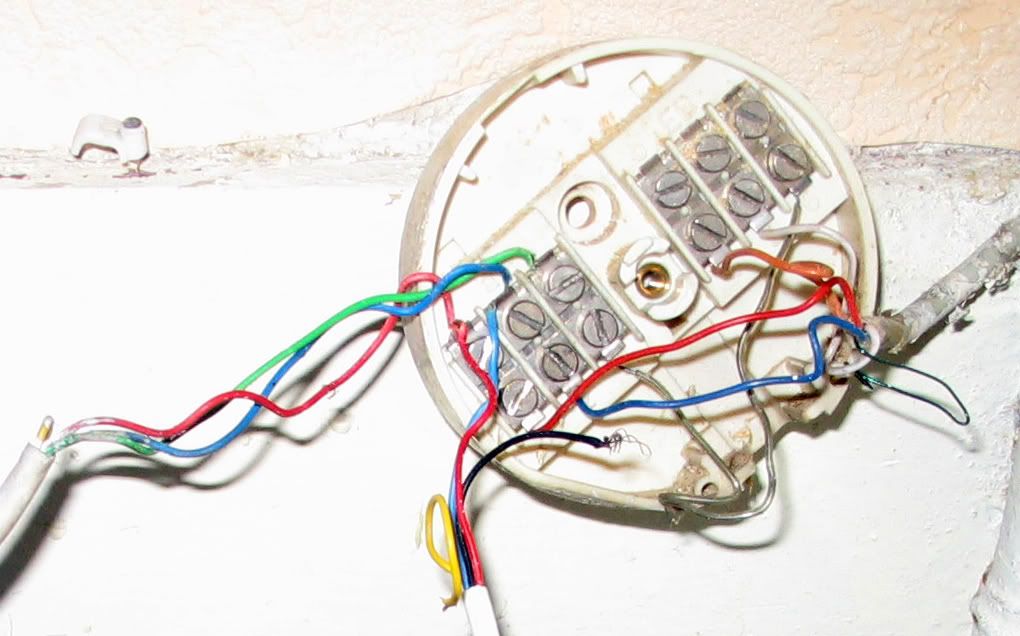

Al vele jaren maak ik tevreden gebruik van mijn internetabonnement bij Casema. Door de grote prijsverschillen ga ik binnenkort overstappen op een ADSL abonnement en daarom ben ik alvast aan het kijken hoe alles aangesloten moet worden.
De telefoonlijn komt binnen in de meterkast en wordt over 4 kabels verdeeld, voor zover ik kan zien. Dit punt zou de ISRA moeten zijn maar ik twijfel hier sterk aan. Ik heb een afbeelding opgezocht (zie hieronder) en daarbij staat het jaar 1965, dit lijkt me dus behoorlijk verouderd. Als dit mijn ISRA punt is wil ik de splitter direct hierop aansluiten, alleen ik zie geen mogelijkheden om een aansluiting op dit punt te maken. Voor zover ik weet is het niet toegestaan om te rommelen aan de spullen van KPN dus daarom laat ik de schroevendraaier voorlopig nog even in de kast liggen.
Ik kon niet echt wijs worden uit andere topics omdat ik niets herken in de omschrijvingen die daar gegeven worden. Kan iemand mij helpen of is er misschien iemand die hetzelfde kastje in huis heeft hangen? B.v.d. :)

Je mag dat doosje gerust openschroeven hoor :o In dat doosje zitten gewoon een aantal schroefaansluitingen voor je telefoon.
/me heeft ook een "verouderd" israpunt en dat voor de TS even opengeschroefd.
edit: ziet er inderdaad uit als hieronder.

Ik vond een foto van (wellicht) de binnenkant van TS zijn aansluitpunt:
http://i73.photobucket.co...Marzee88/isra12punten.jpg
En de uitleg die erbij stond:
Effe de schroefcontacten nummeren van links naar rechts: 1 t/m 6 (onder en boven zijn steeds met elkaar doorverbonden)
De blauwe en rode ader van de kabel die ook een groene ader kent, zal de lijn van buiten zijn en dus op contacten 1 en 2 zitten. Laat die in dat geval zitten en haal de andere twee blauwe en rode aders los.
Neem ook de oranje en witte aders los (van contacten 4 en 5) en monteer op die twee contacten de blauwe en rode aders die je net hebt losgenomen.
Maak twee kabeltjes met aan de ene kant een RJ11 connector (twee aders op de middelste twee pennen) en aan de andere kant losse aders. Sluit beide kabeltjes aan (eentje op 1 en 2 en de andere op 4 en 5). Het kabeltje van 1/2 gaat in de line ingang van de splitter, het andere kabeltje in de phone uitgang van de splitter. Modem kan rechtstreeks op de splitter aangesloten worden.
Wil je het modem elders plaatsen, neem dan nog dat topic door wat al eerder geplaatst is om de mogelijkheden te bekijken om de splitter elders te plaatsen. Zolang je een 4 aderige kabel hebt naar die plek, is dat zonder meer mogelijk.

Verwijderd schreef op zondag 14 oktober 2007 @ 20:06:
Onder komt één grote kabel binnen en er komen 4 kleinere snoeren uit die allemaal in gebruik zijn. Ik kan dus geen splitter hierop aansluiten.
Lijkt er wel op, is alleen niet zo :').
Enige wat volgens mij belangrijk is, is dat de splitter na het ISRA punt zit en voor je (eerste) telefoon. Waarschijnlijk is het een kwestie van een paar RJ11 stekkertjes kopen en de goede kleueren doorlossen. Het is koperdraad dus een 'houtje-touwtje' oplossing hoeft geen probleem te zijn.

Vanaf dit ISRA gaan twee lijnen weg, dat is dus niet de bedoeling als je ADSL hebt :)
Een onderschrift moet altijd zinvol zijn.
Ik heb een redelijk beeld gekregen hoe het op dit moment in elkaar zit. Het probleem dat ik nu heb is dat alle telefoonlijnen die nu in de ISRA zitten achter de splitter moeten komen. Ik moet uiteindelijk vanuit de ISRA één snoer naar de splitter hebben, en alle vier de telefoons achter de splitter. Klopt dit of zit ik helemaal verkeerd?

Verwijderd schreef op zondag 14 oktober 2007 @ 20:20:
Juist.
Oke, helemaal helder. Ik kan dus eigenlijk ook de blauwe en de rode direct in een RJ11 knijpen en in de splitter steken?

Verwijderd schreef op zondag 14 oktober 2007 @ 20:32:
Zo'n dikke kabel gaat al nauwelijks alleen in een RJ11, dus laat staan dat twee gaat passen :)
Je kan beter een standaard kabeltje pakken met RJ11 en die naar een nieuw aansluit doosje aanleggen. In dat aansluit doosje kan je dan weer onder de schroef verbindingen de rode & blauwe (beide) vastmaken.

Standaard rijtjeshuis van voor de oorlog. Bij de renovatie zijn ze alleen niet zo snugger geweest om de bekabeling van de telefonie te vernieuwen.
bjck schreef op zondag 14 oktober 2007 @ 20:57:
Daar kom ik wel uit denk ik. Even voor de zekerheid: de rode en de blauwe moeten midden in de RJ11?

Verwijderd schreef op zondag 14 oktober 2007 @ 21:16:
Ja, de volgorde van de blauwe en rode maakt niet uit maar moeten wel in de middelste twee conacten van de RJ11 zitten.
