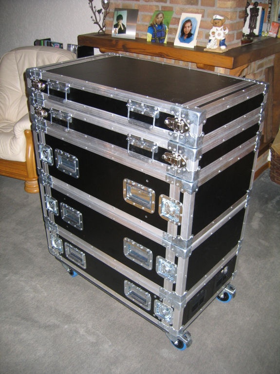

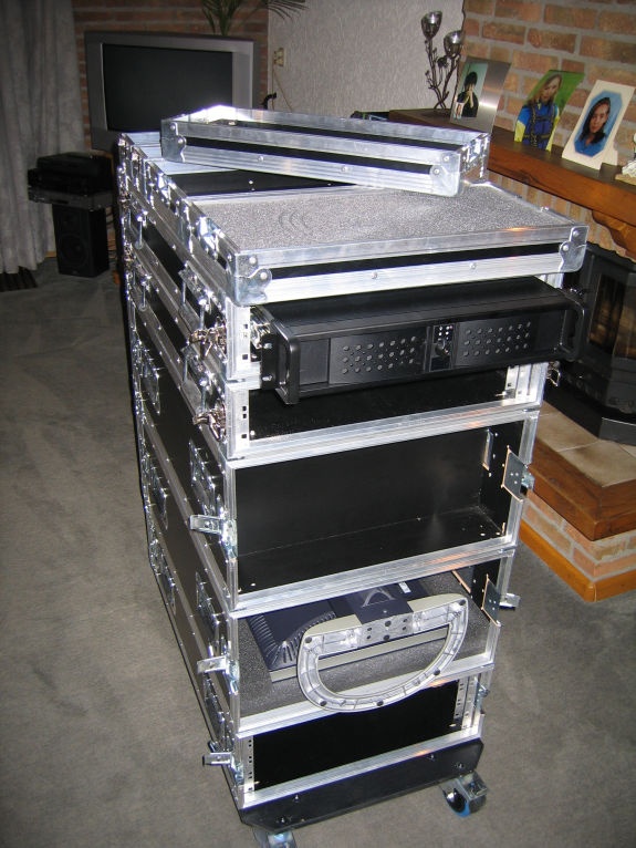

Niet professioneel als in mijn werk, maar als hobby ga ik nogal eens naar lanparty's. Lanparty's waar ik deel van de crew ben en serverpower beschikbaar stel(de).
Ik heb hiervoor flightcases laten maken, omdat ik vrijwel iedere week wel ergens naartoe moest met die hardware en ik het een beetje heel wilde houden. Het zijn geen echt schokvrije transportkisten maar meer om de buitenkant niet te beschadigen en zo.
Afbeeldingslocatie: http://tweakers.net/ext/f/69d8a2ddb9f506c352a0e40529527525/thumb.jpg
Afbeeldingslocatie: http://tweakers.net/ext/f/37b6dfd29da0816dc51529c60c6f6d3e/thumb.jpg
Ik vervoer ze echter steeds zelf en draag dus ook zelf de verantwoording voor beschadigingen en zo, ik weet dus ook dat ik er voorzichtig mee om moet gaan :P Dit soort kisten is dus misschien niet helemaal geschikt voor het doel. (lees: door een transportbedrijf laten vervoeren. Doe(t) je (bedrijf) het zelf dan kan het wel, maar dan is het risico nog vrij groot)

n mijn kisten kun je de servers laten zitten, 2 deksels eraf en gebruiken maar, die Intel dingen moesten echt uit de cases, die zaten ook niet vastgeschroefd ofzo (de mijne wel, met railkit).
Verder heb ik nog wel eens (wederom: zelf) servers vervoerd in de originele verpakking, zonder uitzondering kartonnen dozen met piepschuim. Dit is maar beperkt houdbaar, na een paar keer is je piepschuim stuk en je karton slap.

Paul Nieuwkamp schreef op dinsdag 09 oktober 2007 @ 23:26:
Op een lan hadden we een paar servers gesponsord gekregen van Intel. Dit waren 2u machines die in behoorlijk grote flightcases met schuim aan de binnenkant precies op maat van de server. Ook zaten er 4 zwenkwielen onder en zaten er in de bovenkant uitsparingen voor die wielen zodat ze stapelbaar waren zonder van elkaar af te rollen.
Deze werd afaik gewoon door UPS geleverd, onverzegeld.

Bij http://www.recoflightcases.nl/ :) De site is misschien niet alles, maar ze zijn dan ook flightcase-bouwers en geen webdesigners :P
Rhàshan - Aditu Sunlock
En waar heb je een betere ervaring me..?
Echt rack mount cases? Of kisten waarbij de server in schuim vast gezet word?
  • Paul
  • Laatst online: 21:59
Als je het transport echt door vreemden laat doen (een transportbedrijf ofzo) en het niet erg is als de servers de flightcase uit moeten voordat je ze kunt gebruiken (omdat ze in het rack komen te hangen ofzo) dan zou ik zeker de vorm met het schuim nemen.
Ga je ze echt gebruiken terwijl ze in de flightcase vastgeschroefd zitten dan moet je naar iets zoals ik dat ook heb, maar dan heb je totaal geen schokbestendigheid (cpu-koelers, schijven etc).
Ik heb die Intels (in het schuim) maar een week of 2 gebruikt en de fligtcases dus maar 2x in handen gehad. Als puur en alleen transportmiddel zijn ze ideaal. Je kunt alleen de servers niet zonder meer gebruiken.
Een tussenoplossing kan ook nog -> schuim met ventilatie / kabelopeningen. Zolang het schuim maar tegen hoge temperaturen kan is dat ook geen probleem. Wel oppassen dat je schuim niet gaat stoffen waardoor je server verstoft.
