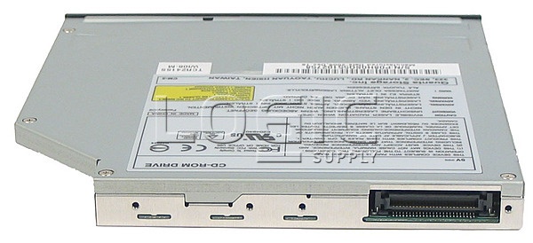

Afbeeldingslocatie: http://tweakers.net/ext/f/54376157b2876f952282f3e992600a87/full.jpg
Ziet het er zo uit? Dan is het een standaard slimline geval.

Terw_Dan schreef op woensdag 26 september 2007 @ 22:04:
zo ziet hij er inderdaad uit, ik heb zojuist een NEC AD7633 brander besteld,slot-in en lightscribe
