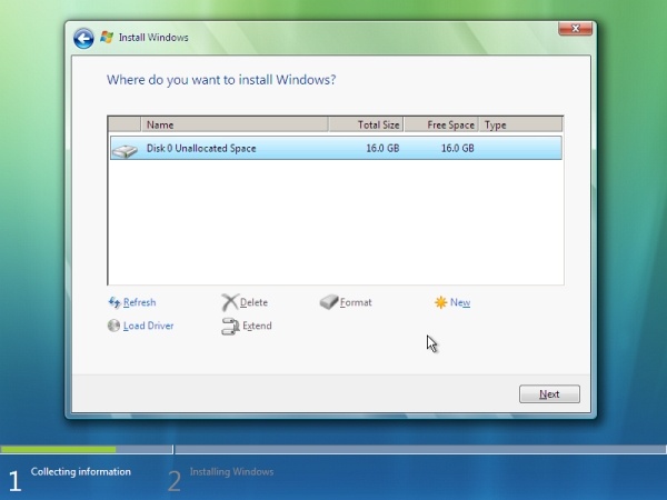

Wanneer je het scherm krijgt: waar wil je Vista installeren oid (Where do you want to install Windows)
zie je links onder en hokje wat je kunt aanvinken met 'Load Drivers'.
Nu stop je de CD/DVD, floppy, usbstick in je pc en klikt op 'OK'.

Ik krijg de melding direct na het klikken op nu installeren. Ik kan nergens kiezen voor laad driver. Als ik op ok klik na de melding kom ik direct weer terug in het venster waar ik nu installeren kan kiezen.

Afbeeldingslocatie: http://tweakers.net/ext/f/c8a09cb376607427abfc9f13d73e43e5/thumb.jpg
Hier kan je bij Load Driver de juiste drivers op een USB stick ook toevoegen.
Afbeeldingslocatie: http://tweakers.net/ext/f/795787a7ccbd6b69b35dbb720999a410/thumb.jpg
Ik heb hier dan wel een floppy-emulerende USB stick, maar dat maakt niet uit.
Vista Setup heeft nou juist wel USB support.
Afbeeldingslocatie: http://tweakers.net/ext/f/705802fedfc1f82a171342dbff7c3f4b/thumb.jpg
Wel even op het onderste vinkje letten:
Afbeeldingslocatie: http://tweakers.net/ext/f/66ebc67af4fde85b73ea4a049822b478/thumb.jpg
Anders krijg je bijvoorbeeld nooit deze te zien:
Afbeeldingslocatie: http://tweakers.net/ext/f/a05f27d5be411a716f3bd9c6ca1ce078/thumb.jpg

Ja. Alleen het scherm waarin je de talen moet opgeven. Daar direct het scherm zoals ik heb beschreven en daarna direct de foutmelding. Ik kan alleen o.k. klikken waarna hij weer terug gaat naar het scherm met de optie direct installeren, wat moet u weten voordat u windows installeert en de optie uw computer herstellen.

Ik krijgt dit dus niet te zien.
