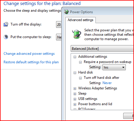

Je bedoelt dat dit niet werkt?
Afbeeldingslocatie: http://tweakers.net/ext/f/fcbe5605df82e24b3984b754fbe93fa7/full.png

Dat werkt inderdaad niet. Ik heb 2 stuks hdd van 320 GB in raid 0 draaien. Verder nog 1 van 320 GB en 1 van 250 GB als aparte schijven.
Die setting in power options heeft volgens mij alleen maar invloed op de raid configuratie, omdat daar Vista op draait. De andere schijven schakelen echter wel af..... vind het zelf ook nogal vreemd.

  • d-super
  • Laatst online: 13-10 21:49
Ik had hetzelfde met mijn schijven totdat ik bij toeval in mijn bios keek en daar bij de power options zag staan dat de schijven na een kwartier werden uitgeschakeld, bij mij gebeurde het dus vanuit de bios.
Instelling veranderd, schijven blijven continu aan.
