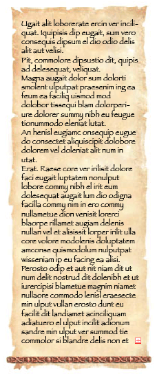

Och, pak een recent D&D boek en daar zitten ook (in de lengte) schaalbare achtergronden voor tabellen in. De breedtes zijn zo te zien wel vast, maar ze hebben het dan slim opgevangen met 2 afbeeldingen op de achtergrond. Een van de 2 is zo gemaakt dat hij de ander netjes afsnijdt.
Als achtergrond gebruik je dan bvb zoiets (rip uit zo'n manual :X ):
Afbeeldingslocatie: http://tweakers.net/ext/f/f6bba867db7f845ba48be3f87915dfdc/full.jpg
en maakt hem op lengte voor de tabel. Daaronder ertegenaan (en er op liggend) plaats je deze:
Afbeeldingslocatie: http://tweakers.net/ext/f/f50ad797bfebd447c2fcbb7937a8084d/full.jpg
Vervolgens kan je naar behoefte dus de lengte bepalen...
Afbeeldingslocatie: http://tweakers.net/ext/f/845a97d08fb68c462eb31e9cacdc71ae/full.png
Afbeeldingslocatie: http://tweakers.net/ext/f/52250c29eb13366dd39801deb8ebce57/full.png
en
Afbeeldingslocatie: http://tweakers.net/ext/f/94c1a4250cf834a8c7e5c61e183a72c4/full.png
Maar ja, wel als afbeelding onder de tabellen, niet in een table style...

Helaas, het gaat in InDesign gewoon op een lompe manier:
Maak een layer aan waar je tabel instaat. Maak daarnaast een layer die je background noemt. Hierin plaats je bedie afbeldingen. Vervolgens zorg je eerst dat de tabel goed is, daarna zet je de afbeeldingen er onder. Plaats nu de bovenste afbeelding met behulp van uitlijnen gelijk aan de linkerbovenkant van de tabel. Nu de bovenste laag op slot zetten, dan kan je vrij met de afbeeldingen schuiven. bepaal nu met de zwarte pijl tot waar de afbeelding door moet lopen (vrijwel tot onderaan de tabel) en zet vervolgens de onderafbeelding er tegenaan.
Deze methode gaat natuurlijk alleen goed op als de randen van de tabel precies overeenkomen met de rand va de afbeelding (ik heb bij deze afbeeldingen daar een beetje teveel wit voor). Anders moet je met de hand de afbeelding positioneren (al kan je wel een keer hert verschil opmeten en dan verder overal opnieuw uitlijnen en de vaste verschuiving opgeven).
Maar echt vastkoppelen aan de tabel is gewoon nog niet mogelijk... Wees blij dat je eindelijk tabelopmaak als lettertype, lijndiktes en vulkleuren in een stijl ka zetten! Dat is helaas nog niet zo lang... /me Savantas heeft vaak genoeg tabellen opgemaakt in Illustrator en dan als afbeelding geplaatst in PageMaker/Quark/InDesign...
