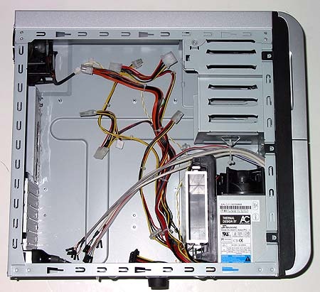

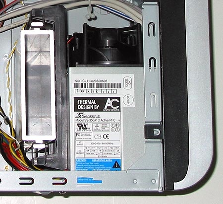

Afbeeldingslocatie: http://tweakers.net/ext/f/01738fc6b2ca6bb6c910544fd9cc8e49/full.jpg
Afbeeldingslocatie: http://tweakers.net/ext/f/55814614c43ae20792999322a70fdbe5/full.jpg
Ik zou in ieder geval geen overhaaste conclusies trekken en eerst even de temperaturen controleren en dat rebooten bij een BSOD uitschakelen (ik heb al eens meegemaakt dat het uitvallen werd ipv rebooten 8)7).
[ Voor 6% gewijzigd door Xander op 18-09-2007 19:43 ]

Xander schreef op dinsdag 18 september 2007 @ 19:39:
Ik ben alleen bang dat het lastig wordt om een andere voeding in die Silentium T2 te zetten. Het is een beetje een raar ontworpen case, de voeding zit ergens voorin ingebouwd:
[image]
[image]
De huidige T2 Pro ziet er anders uit dan dit. Maar volgens mij is het zeker mogelijk om een voeding bovenin de kast met een beetje 'gemod' erin te krijgen.
En BTW. BeQuiet een B-Merk? 8)7 Het is echt een heel goed merk als ik je dat mag vertellen ;) Ik heb deze voeding zelf ook.

@ Xander, dit is niet de kast die ik heb, dat is een Silentium T2 die jij laat zien, ik heb een Pro versie.
