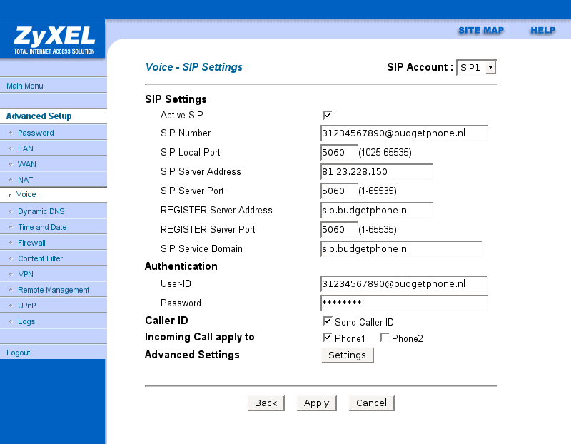

Vanwege gezeik met kpn IPB (waar ik hier niet verder op in zal gaan) staat er nu een Zyxel voip modem hier (de Prestige 2602).
Ik heb al een tijdje een budgetphone account (welke dus SIP heeft) en deze wil ik nu aan de modem hangen.
Eerst hing dit nummer aan asterisk met de volgende register regel werkte het prima:
register => 31234567890@budgetphone.nl:p4ssw0rd@sip.budgetphone.nl
Nu probeer ik dit om te zetten naar de config van die modem, maar deze pakt 'm niet met de melding:
Register/UnRegister Failed
Check the telephone connections and telephone wire. Make sure you have the Voice SIP Settings screen properly configured. If your registration still fails, contact your VoIP service provider.
In de logs geeft hij aan een 403 van de sip server te krijgen (Forbidden)
Dus ergens gaat iets fout met het inloggen.
Hier een shot van de configuratording:
Afbeeldingslocatie: http://got.sa007.nl/VOIP_settings_zyxel.png
Heb al geprobeerd alle adressen te gaan swappen (overal ip, sip.budgetphone.nl, zonder sip, enz) maar heb niet het idee dat dat de fout is, anders zou hij geen 403 geven imho.
Bij sip number en user name heb ik beide de nummer en nummer@bphone.nl combo's geprobeerd maar de fout blijft.
User/pass is zeker weten niet fout, copy/pasted uit werkende config van asterisk, maar ook handmatig overgetikt van de registratiebrief werkt niet.
Denk zelf dat het een simpel foutje is, maar kan geen dingen meer vinden die ik nog niet geprobeerd heb.
Onder advanced zitten btw instellingen voor timeouts, port range, compressie en dtmf, niet van toepassing op het inloggen in ieder geval.
User en pass zijn natuurlijk fictief...

Ratatata, even op budgetphone.nl kijken, op ZyXEL zoeken en wat vind ik daar?
Afbeeldingslocatie: http://www.budgetphone.nl/docs/Zyxel.jpg
Oftewel, alleen bij username bovenin het "@budgetphone.nl" erachter zetten, bij sipnr niet. En bij domain zonder "sip." ervoor.

Vaag, heb het nu precies zo staan (en die combo had ik allang geprobeerd) maar het werkt niet...
Ik ga maar 's kijken of er een firmware update voor die modem is, misschien helpt dat.

Ik ben zelf ondertussen een ander pak in geslagen, heb asterisk weer aangezwengeld, en zoals verwacht werkt daarop de register meteen.
Daarop heb ik een sip phone account gemaakt en die op de modem ingesteld, dat account accepteerd de modem wel.
Alleen het linken van beide verbindingen aan elkaar is een stuk lastiger dan verwacht en wil niet goed werken.
