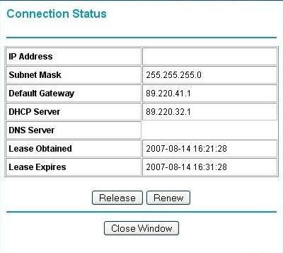

Die van ISP naar router. Daarvan is de releasetijd 10 minuten. Die van router naar pc 1 dag.
Afbeeldingslocatie: http://i15.photobucket.com/albums/a374/Marcel-IBA/naamloos.jpg
Ip-adres boven is WAN-adres (weggehaald)
DNS Server valt weg na nieuwe connectie in status, maar blijft wel staan in router

Een update van mijn kant. Ik heb geen flauw idee wat er is gebeurd, maar ik had vanochtend ineens een ander WAN-adres gekregen van Speedlinq (niet gebeld). De DHCP-leasetijd is nog steeds 10 minuten, maar vernieuwd zich nu wel na 5 minuten en ik heb dus ook geen verlies meer van mijn verbinding. Ik zie in mijn router ook dat er een andere DHCP-server is toegewezen.
Probleem dus opgelost op de een of andere manier.
