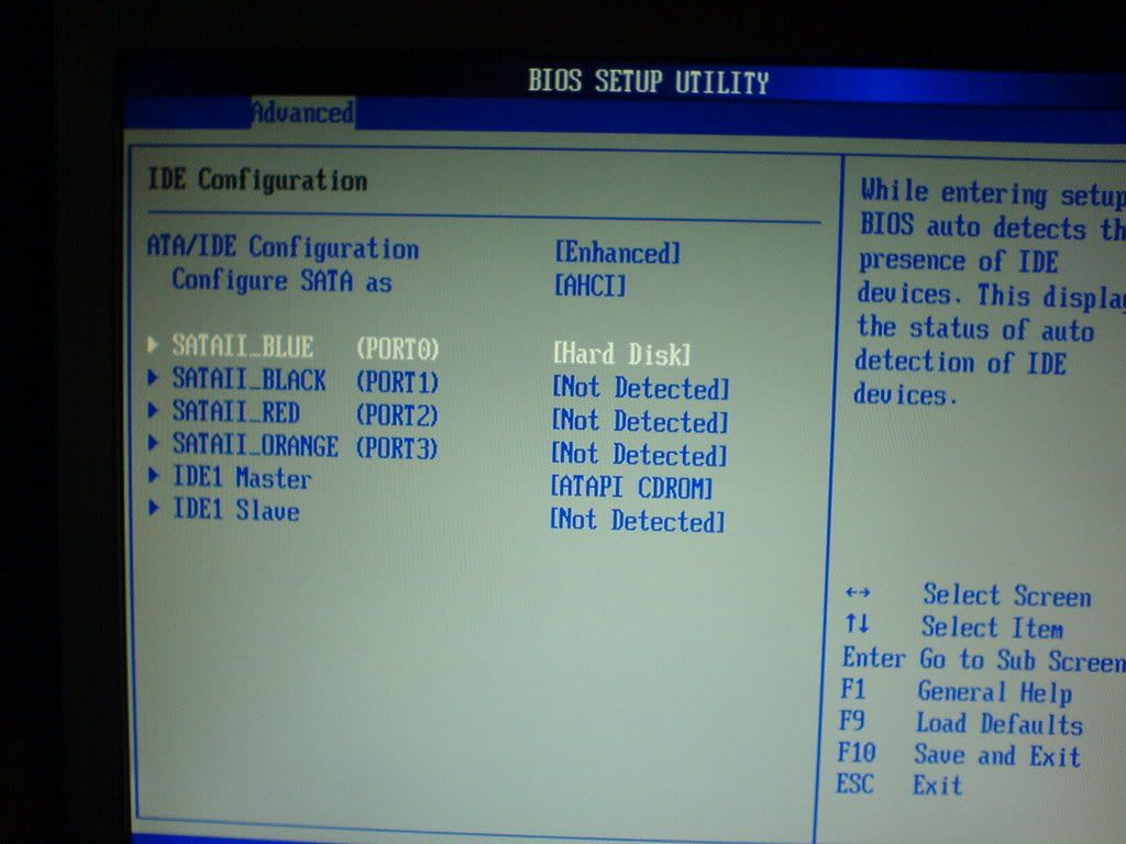

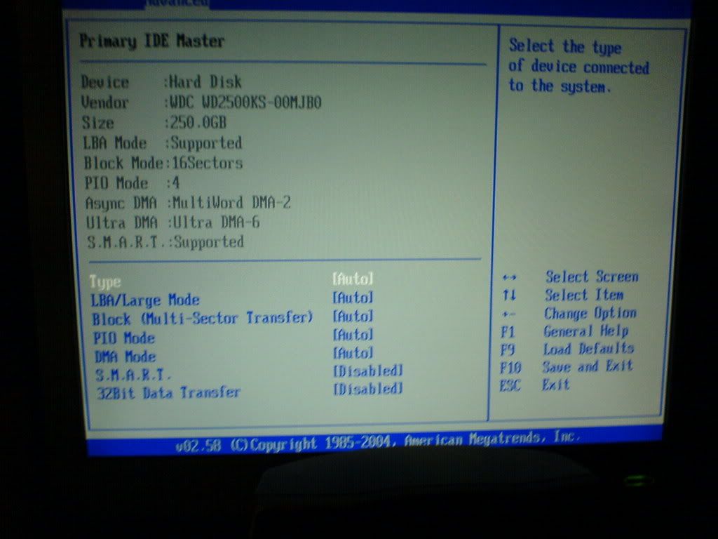

Ik heb 2 foto's gemaakt van mijn bios:
http://i4.photobucket.com...1/-Arkantos-/DSC00263.jpg
http://i4.photobucket.com...1/-Arkantos-/DSC00264.jpg
Dit zijn dus mijn instellingen
Edit: Laten we morgen maar verder gaan =) (ik zie net dat ik al 2 dubbel posts heb, sry)
Als jullie nog tips hebben zet ze er maar neer dan lees ik ze morgen :D
Alvast bedankt

1ste foto: onderste 2 opties die nu op "disabled" staan op "enabled" zetten, is sneller & beter
(lang verhaal, niet echt revelant voor je probleem, doch wel aan te raden).
2e foto: "Configure SATA as : AHCI" op "IDE" zetten ... dat zou je WinXP probleem moeten verhelpen als het goed is !

OHOHOH ik kom weer in XP :D :D :D
Bedankt voor alle hulp :D

Zoals ik zei, de ide intellingen veranderen.
Hij had hem dus na die update op AHCI gezet, daar kan XP niets mee als ie de normale driver geïnstalleerd heeft en XP geeft dan een 0x000007D BSOD.
Dus die AHCI instelling was het probleem. Mooi dat het weer werkt :)
Ik had gedaan wat Skilla zei en toen kon ik weer op XP Zonder te reinstallen
