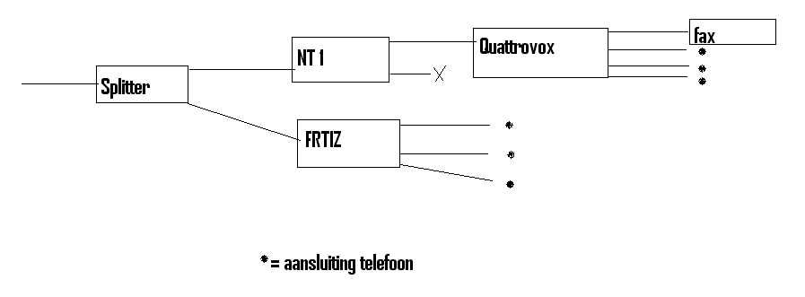

Volgens mij hangt er http://www.actw.nl/Randapparatuur/Images/NT-1_S4_small.jpg deze.
Als ik het goed begrijp krijgen we dus:
Afbeeldingslocatie: http://i20.photobucket.com/albums/b227/EagleCreek/situatie.png
Am I right?
[ Voor 28% gewijzigd door Eagle Creek op 20-07-2007 14:01 ]
~ Information security professional & enthousiast ~ morgen wordt alles beter ~
  • Jimster
  • Laatst online: 23-10 22:12
Je plaatje klopt helemaal. Alle telefoons achter de Quottrovox gaan via de KPN lijn, de telefoons achter de Fritz via VOIP. Allemaal analoge telefoons dus.

Kan ik een lijntje legen vanaf de quattrovox naar de Fritz als zijnde lifeline?
De reden dat ik hierom vraag is de volgende:
Gevraagd is of het mogelijk is om tussen de twee telefoons naar elkaar door te verbinden. Nu is er geen sprake van een telefooncentrale dus normaal gesproken kan dit niet. Nu kan de FritzBox dit wél. Daarom zou ik deze graag op de fritz aangesloten zien.
Nu willen ze niet volledig vertrouwen op VOIP dus moet er een lifeline zijn. De fritz schakelt in geval van uitval automatisch over.
Waar komt die lifeline vandaan? Quatrox => Fritz?

Dit is dus een kabeltje vanuit een poortje naar een ander kastje? Maar dit heb ik niet nodig als ik de telefoonstekkertjes, RJ11-jes, direct aansluit?

Het gaat hier wel om doorverbinden van een telefoon die achter de Quattrovox zit naar een andere telefoon die ook achter de Quattrovox zit. De telefoons die achter de Fritz zitten vallen hier buiten.
Voor je lifeline moet je één van de 4 uitgangen van je Quattrovox doorverbinden met je Fritz.

It's working :9
