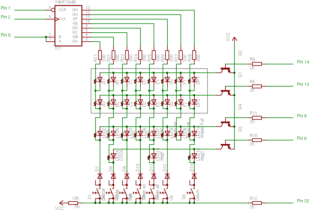

Na een hoop meetwerk ben ik erachter hoe het bedieningspaneel in elkaar zit.
Alle ledjes, het display en de knoppen zitten multiplexed in 1 groot raster.
In totaal gaan er 8 draden naar de ingebouwde microcontroller.
3 gaan er naar een 74hc164 (een standaard serieel in, parralel uit shiftregister)
4 gaan er naar pnp transistors die 8 leds schakelen
1 gaat er naar de 7 knoppen.
Afbeeldingslocatie: http://got.sa007.nl/Airco/aircocontrol.png
Die pinnen die staan aangegeven gaan naar een onboard motorola 68hc-based mircocontroller welke alle functies van de airconditioner regelt.

Als ik deze 8 pinnen verbind en een stuk code bouw heb ik al een watersensor, die van de airco zelf.
En ik kan 'm besturen.
