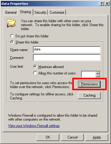

Afbeeldingslocatie: http://tweakers.net/ext/f/0f7d2d397c69fe172539a05520c082a5/full.png
Hier iedereen op full control staan?

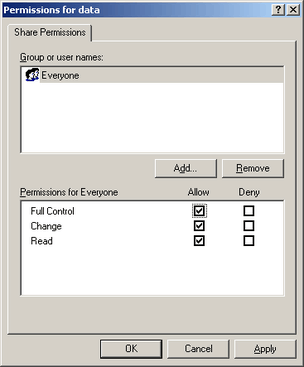

Afbeeldingslocatie: http://tweakers.net/ext/f/ca22bc7b7277ea5aa75bfcd6122bff98/full.png

Deze optie moet op full control staan. Dat mensen niet in elkaars map mogen kijken moet je oplossen met NTFS rechten (tabblad Security ipv Sharing).

Zoals Glashelder al aangaf, even alle drie de vinkjes plaatsen bij Allow in de rechten van de groep Everyone. Dat heb ik al geprobeerd, en dat lost het probleem (gedeeltelijk) op.
De homedir én profiledir zijn dan zowel schrijfbaar als leesbaar, maar het is dan óók mogelijk om in de homedirs/profiledirs van anderen te kijken, dat mag natuurlijk niet.
