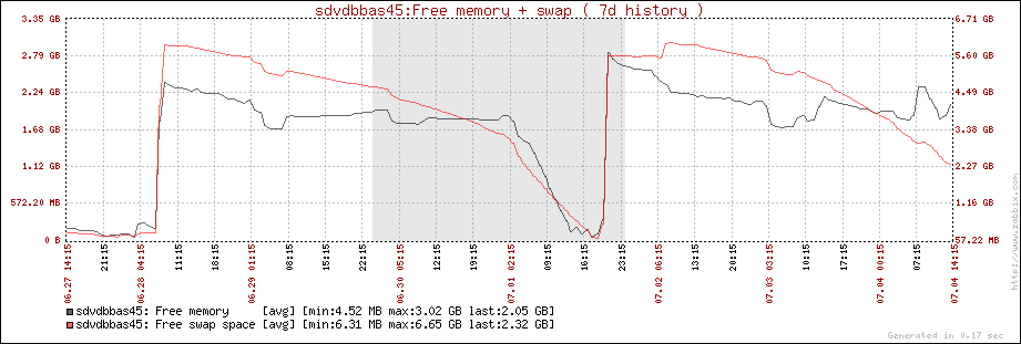

Wat wel zichtbaar stijgt is de "Commit charge" en de "Free swap space" daalt. Langzaam loopt de swap space vol met zo'n 100MB per uur, zoals te zien op onderstaande grafiek (de rechter y-as is van Free swap space en de linker van free memory):

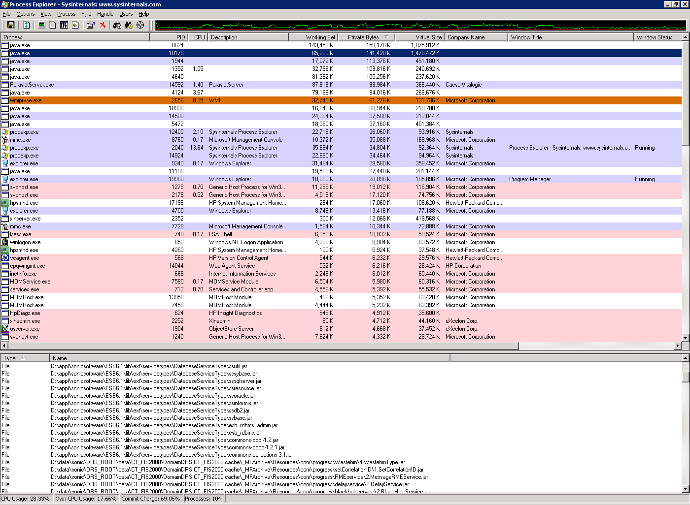

Als ik echter naar Process Explorer kijk, zie ik geen enkel proces een belachelijk grote Private Bytes of Working Set hebben. Wel een grote Virtual Size, maar dat doet er niet toe aangezien dat niet allemaal gealloceerd hoeft te zijn (als het dat wel was, zou het in Private Bytes wel terugkomen):
