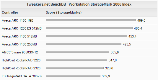

Ik wil 4 x 500Gb in RAID5 gaan draaien en er werd gezegd dat een hardware RAID dan beter, sneller (en helaas €330 duurder) is dan een software RAID.
Zal ik echt veel verschil merken tussen 4 x 500Gb RAID5 via een hardware RAID Areca ARC-1210LP (4x SATA300 RAID PCI-E x8) 256MB (of de 3WARE 9650SE-4LPML 256Mb) en 4 x 500Gb RAID5 via de software RAID op de GigaByte GA-P35-DQ6??

Beide oplossingen zullen werken, maar een hardware raid met een Areca geeft veel meer snelheid bij een veel lagere CPU load. Wil je de raid gebruiken om mp3'tjes te streamen of om centraal wat documenten op te slaan, dan voldoet de snelheid van een raid5 op je moederbord uitstekend.
Wil je echter grote bestanden opslaan en heen en weer slepen, dan zou ik de Areca pakken. Denk aan divx'jes, ISO's, HD video... De Areca heeft een eigen cachegeheugen en kan veel sneller pariteit berekenen.
Goud is geen geld
Areca kan dat met 400MB/s ofzo, je CPU met 4GB/s. Dus dat is onzin. :P
Maar je Areca is wel goed in het herordenen van requests en daar haal je dikke winst uit. Bovendien een solide oplossing met veel features die ook goed getest zijn. Maarja die prijs...

Verwijderd schreef op woensdag 27 juni 2007 @ 21:30:
Hoe kom je er toch bij dat een (Host) CPU sneller is dan een hardware matige RAID oplossing voor het berekenen van pariteit. De XOR chip/engine die op hardware RAID controllers zit is velemalen sneller dan de gemiddelde CPU bij het berekenen van pariteit, dat komt doordat een XOR engine daarvoor specifiek voor gemaakt en geoptimaliseerd is.
Tenzij het een waardeloze hardware controller is, is een controller met XOR engine velemalen sneller dan een software matige oplossing waarbij pariteit berkend wordt door dfe Host CPU.

_Dune_ schreef op donderdag 28 juni 2007 @ 08:10:
Het is waar dat je CPU general purpose is en een IOP zoals op een Areca relatief gezien sneller is, maar het punt is dat moderne x86-processors gewoon zo ontiegelijk snel zijn dat dit het voordeel van een dedicated IOP weer teniet doet. XOR is zo'n beetje de meest simpele bewerking is voor een processor, waardoor het de gehele geheugenbus vol kan gooien, dus 7GB/s aan XOR zou mogelijk moeten zijn. XOR zelf is absoluut niet de cpu vreter, heeft ook profiling van geom_raid5 uitgewezen waarbij ik wekenlang getest heb samen met de auteur. Profiling houdt in dat de raid5 module bijhoudt waar het zijn tijd aan besteed, zoals:
  • request absorption (het 'aannemen' van de request)
  • memory hamster (reserveren van geheugen)
  • request buffering (opslaan van de request in een RAM buffer in de hoop dat deze later gecombineerd kan worden)
  • request combining (samenvoegen van requests zodat een full stripe block gevuld wordt - hier leent geom_raid5 zijn hoge sequentiele snelheid aan)
  • request splitting (in het geval een combine or een gefaalde combine ontstaat er een 2-phase write, waarbij 1 request omgezet wordt in een complexe en langzame 2-phase request. Dit houdt in: data schrijven, resterende stripe block lezen, pariteit uitrekenen, pariteit schrijven. Dat zijn minimaal 5 I/O requests!)
  • request pushing (het naar de fysieke disks sturen van interne requests)
  • parity cruncher (XOR)
  • bcopies bij het verplaatsen van blokken data
  • geom_up en geom_down
  • threading, mutex locks en andere overhead (debugging, logging, sanity checks e.d.)
En nog wat meer kleine en onbelangrijke items. Uit deze profiling is naar voren gekomen dat bcopies de meeste CPU-tijd in beslag nemen en request splitting is een goede 2e. Requests splitting betekent ook minimaal 10 bcopies dus effectief gezien kost het splitten van requests veel cpu tijd. Uit deze analyse is een verbeterde versie genaamd geom_raid5 TNG (The Next Generation) voortgekomen, die echter nog wel veel battle testing nodig heeft en verdere analyse. Maar de resultaten zijn indrukwekkend.
Op forums incl. GoT lees je vaak dat RAID5 traag is vanwege de XOR berekening, dat is gewoon niet waar. Het is de eigenschap van RAID5 dat één request aan 'filesystem' zijde minimaal 5 requests veroorzaakt aan 'fysieke' zijde en alle verwerking die hieraan ten grondslag ligt. En als je op basis van deze architectuur een dedicated I/O processor kan maken kun je uitstekende resultaten halen zelfs met een flink minder sterke CPU. En dan kom je dus aan bij iets als Areca.

Meer disks voor hetzelfde geld als minder disk + een sexy/dure controller kan ook zijn charmes hebben.
ps: deze review bedoel ik: http://www.tomshardware.com/2007/07/02/raid_scaling_charts/
ps2: En hier zie je dat RAID 10 met vier hdd's vaak gehakt maakt van een RAId-5 array (4 hdd's). Met een prima controller, de Areca 1220.
http://www.xbitlabs.com/a...splay/400gb-raid0510.html
Ik durf te beweren dat je die RAID 10 scores ook met een minder dure controller haalt. Het bespaarde geld in twee extra disks investesteert en dan scores haalt met RAID10 zo'n 75% van de RAID-0 arrays. Bloedjesnel dus :9~

Schaling valt erg tegen. Maar dit is volgens mij wel een oudere versie van de Areca. Zijn burst bleef rond 500MB/s steken terwijl ik 880MB/s haal en 440MB/s write (buffered burst). Het blijft gissen waar het verschil door komt.

Ik heb mijn twijfels bij de cijfers die ik zie in die review. Het gaat hier meer om servicetime van een bergje I/O (meer dan de stripesize waarschijnlijk) vermoed ik. Of de Areca controller voelt zich niet fijn bij RAID 0+1 of de reviewer doet wat fout. Zal zelf eens kijken of ik de resultaten kan reproduceren. Ook hier weer heb ik mijn twijfels. :)
Mja in situaties waar 2-phase writes gangbaar zijn gaat de performance van RAID5 tegenvallen. :(
Heeh, mag je beweren. Maar je moet wel begrijpen dat de grote kracht van Areca de request reordering engine is, die I/O requests als het ware sorteert voor hoge I/O performance. Overigens betaal je bij Areca niet alleen voor performance maar ook voor betrouwbaarheid, features en support. En in de zakelijke wereld doen die zeker niet onder aan performance. :)
Dat zie je niet terug in de RAID-10 grafieken, heb je daar andere bronnen van ? Bovendien zeg je zelf dat Areca's niet supersnel zijn in RAID 01/10, wat verschillende bronnen bevestigen. Met RAID 5-6 word het een ander verhaal, maar daar heb ik het nu even niet over. Natuurlijk spelen support etc. ook mee. Voor zulke bedragen verwacht ik eigenlijk ook niet anders. Btw, LSI heeft een backup-batterypack, zodat je toch veilig write-back in kan schakelen. Heeft Areca ook zoiets?

Zie hier bijvoorbeeld voor het verschil tussen een Highpoint 22xx kaartje met een Areca:
http://tweakers.net/bench...&TestcomboIDs%5B1044%5D=1
Zelfs met een simpel level als RAID0 kun je dus dmv caching/buffering en request reordering dus leuke winsten halen! Alleen qua sequentiele I/O zal het weinig schelen.
Die battery-pack voor Areca, daar heb ik je nog niet over gehoort. Hebben ze die nu of niet?

Waar zie je dat precies?
Ik zie nog wel meer verschillen, PCI-X vs. PCIex4, maar nog belangrijker, 1GB cache op de Areca, die dus een stuk meer kost dan een 128mb variant. Plus de Areca mag het doen met de snelle Raptor's, terwijl de highpoint 4x WD 4000yr RE gebruikt. Als je komt met een vergelijk, doe het dan wel op gelijke basis |:(
Heb je overheen gelezen denk ik:
Sorry ik heb de verkeerde uitgekozen, dit is de juiste:
De Highpoint heeft nog het voordeel van PCI-express, maar Areca natuurlijk dankzij hun IOP-processor, onboard 1GB cache en slimme firmware. Conclusie is dat ook bij RAID0 (het simpelste RAID-level) je significante winsten kunt halen met een slimme implementatie die een buffercache en request reordering implementeert. Highpoint is overigens ook weer beter dan een volledig softwarematige oplossing dus zelfs bij RAID0 heeft Areca een significant snelheidsvoordeel.

Madrox schreef op zondag 08 juli 2007 @ 02:54:
Raid 0 of 0+1 is altijd sneller dan RAID 5. Je hebt er dan waarschijnlijk wel meer harddisks voor nodig :-)
De write-snelheid presteert ook behoorlijk beter naarmate er meer hdd's in je RAID-0 array zitten, dit is stukken minder met willekeurig welke RAID-5 array dan ook. Tom's heeft een aardige review over RAID 0 / 0+1 , vergelijk dan die write-snelheden eens voor de grap met de RAID-5 resultaten.
Schrijfsnelheden kunnen net zo goed meeschalen met een raid 5-array als met raid 0 of raid 10. Uiteraard ben je wel de capaciteit en dus lees- en schrijfsnelheid van één schijf kwijt aan parity. De grootste bottleneck voor de schaling van de schrijfsnelheid is de performance van de I/O processor. Dit is voor raid 0 net zo goed een probleem als voor raid 5.
Natuurlijk, RAID-5 heeft ook sterke kanten. Maar op pure performance verliest het ten alle tijden van RAID-0. Natuurlijk neem je voor zo'n setup een controller die goed met RAID-0 en 1 overweg kan. De Areca bijv. is meer gespits op RAID 5 /6 50/60. Ga je voor RAID 0 0+1/10, zijn er betere keuzes.
De Areca-controllers hebben een erg effectieve cache. Dit heeft positieve gevolgen voor de prestaties in alle raid-levels dus ook in raid 0. Een Areca is daardoor nagenoeg onverslaanbaar in raid 0. Een simpele hostbased controller kan niet tippen aan de prestaties van een Areca in raid 0 met een gelijk aantal schijven, tenzij je het over zeer grote arrays hebt van bijvoorbeeld meer dan twintig schijven. Tegen die tijd wint een hostbased controller het misschien eindelijk eens omdat de prestaties beter schalen (want een moderne cpu heeft een hogere bandbreedte dan de iop van een Areca).
Ter illustratie wat workstationbenchmarks van diverse sata raid-controllers met vier Raptor WD740ADFD's in raid 0. De HighPoint RocketRAID 2320 is de enige controller in de test zonder cache:
Afbeeldingslocatie: http://tweakers.net/ext/f/7a2c1d222a1be1e85bfe1e0d87f6ed1a/full.gif
Madrox schreef op vrijdag 13 juli 2007 @ 01:17:
Prachtig, al die IOp's. Maar wat betekent dit nu in real life performance. Bijvoorbeeld; uit je statistiek maak ik op dat de Areca-setup +/- 3x sneller IOp'ed dan de Highpoint setup. Betekent dit dan dat de Defragmentatie tijd 3x korter is ? Want dat is wat telt, de pure, netto winst (in secs) voor de gebruiker.
Het maakt niet uit of je I/O's per seconde, megabyte per seconde of gemiddelde responstijd als eenheid gebruikt om prestaties uit te drukken, zolang je hebt over exact dezelfde workload (zelfde I/O's op hetzelfde moment in dezelfde volgorde uitgevoerd) zijn de verhoudingen gelijk. In de serverwereld gebruikt men meestal iops als eenheid omdat die beter begrijpbaar maken wat een server aan parallelle handelingen kan verrichten.
Een raid-opstelling die dubbele prestaties levert als een andere raid-opstelling zal niet per definitie twee keer zo snel aanvoelen. Het verwerken van de data door de processor of andere onderdelen van het systeem kost immers ook tijd en zal in veel gevallen de bottleneck zijn voor de prestaties. Defragmentatie is typisch een taak waar de prestaties bijna volledig door de storage wordt bepaald.
Persoonlijk vind ik het nuttiger om een vergelijking van prestaties van een harde schijf of raid-controller te beperken tot dat deel waar de harde schijf of de raid-controller de bottleneck vormt. Dat maakt namelijk het makkelijkst duidelijk wel product het meeste waar voor je geld biedt. In bijvoorbeeld benchmarks van gamelevellaadtijden zie je vaak minimale tijdsverschillen omdat de harde schijf in deze benchmarks weinig invloed heeft op de laadtijden. Het gebruik van dit soort benchmarks voor harde schijven veroorzaakt onnodige verwarring.
Ik vind het nuttiger om pure hardeschijfperformance te benchen zodat zichtbaar is wat de prestatieverhoudingen zijn tussen producten. Vervolgens moet de lezer zelf maar bepalen of de performance van de harde schijf voor hem een bottleneck is. Dat merk je namelijk snel genoeg en als je het niet merkt heb je geen snellere harde schijf of een dure raid-opstelling nodig.
Zulke tests hebben we veel meer aan, neem een handjevol harddisk, maak een test-array, draai daar een maandje mee, gewoon wat een gebruiker ook zou doen, maak een image en ga met telkens diezelfde image eens lekker defragmenteren ofzo. Zelfde omstandigheden, alleen andere controller. Dan krijg je eens cijfers die er echt toe doen.
Het zou ook een goed idee zijn, om die RAID reviews eens op te splitsen; een hoofstuk voor de specialisten; file/web/database servers en een hoodstuk gericht voor de gebruiker, office, games etc.
Want dat zijn twee verschillende takken van sport.
Het is een stevige pijn in het achterste om een groot aantal raid-levels te moeten benchen en voor elke test een image te moeten restoren en een defragmentatie te moeten timen. De data die je vervolgens hebt verzameld is zeer beperkt, want het geeft enkel aan hoe snel de harde schijven of raid-controllers zijn in defragmenteren (het is dan overigens nog maar de vraag hoe representatief een terruggezet image is voor de fragmentatie op een normale harde schijf, voor zover ik weet zetten veel imagebakkers een image op bestandsniveau terug en zou er dus geen fragmentatie moeten zijn, alleen de volgorde van bestanden kan suboptimaal zijn).
Gelukkig heeft Intel eind jaren negentig een applicatie (Intel IPEAK Storage Performance Toolkit) ontwikkeld waarmee het mogelijk is om I/O activiteit op een Windows-systeem in een trace vast te leggen en later weer op een willekeurige andere fysieke schijf af te spelen. Daarmee is het mogelijk om harde schijven en raid-controllers te testen in realistische workloads die ook nog eens exact gelijk zijn. Een ander belangrijk voordeel van deze testmethode is dat je verschillende traces automatisch achter elkaar kunt benchen zodat er weinig bemoeienis nodig is van degene die de test uitvoert.
De meeste gerenommeerde reviewsites gebruiken inmiddels deze tool. De verschillen zitten hem in de traces, die hebben de sites zelf gemaakt. Ik heb er zelf voor gekozen om een zeer groot aantal traces te maken van uiteenlopende diskactiviteit om zodoende een eerlijk beeld te krijgen van de prestaties van een harde schijf of raid-controller. Zie de Tweakers.net Benchmarks voor informatie.
In jouw behoefte voor opsplitsing van de testuitslagen voor verschillende gebruiksdoeleinden heb ik ook voorzien. Er zijn indices (gewogen en geïndexeerde gemiddelde van de testresultaten in de traces behorend bij een bepaald soort gebruik) voorzien voor desktop-, workstation-, graphics workstation-, audio/video workstation-, gaming-, algemene server-, databaseserver- en fileserverprestaties. In de reviews van raid-controllers wordt meestal alleen de data van de workstation-, fileserver- en databaserverindices gepresenteerd om de gebruiker te behouden voor een informatie overload.
2) Mezelf nog wat verdiept in I/O's kom ik dit tegen:
Zo "slim" is die Areca dan ook niet; prop er genoeg cache op en ondersteun "write-back"; dat alleen al zorgt voor het belangrijkste snelheids-verschil (I/Ops wise dan). Maar goed, daar moet je dan ook diep voor in de buidel grijpen. Wil niet zeggen dat er geen "slimme" truukjes gebruikt worden op die Areca, ze maken alleen niet het grote verschil.
Vooralsnog presteren de controllers van Areca in de eerder genoemde benchmarks van Tweakers.net beter dan vergelijkbare raid-controllers, dus kennelijk doet Areca iets beter dan de rest. Ook met een identiek type I/O processor en sata-controller is Areca bijna altijd sneller dan de concurrentie.
Ik moet overigens zeggen dat de prestaties van de HighPoint RocketRAID 3220 (Intel IOP333 vergelijkbaar met de eerste generatie Areca ARC-12xx-serie) mij postief verbaasd heeft. De RocketRAID 3220 is de eerste IOP-gebaseerde raid-controller van HighPoint en hij presteert meteen erg goed, duidelijk beter dan de LSI Logic MegaRAID SATA 300-8X (die nogal gehandicapped is door z'n trage processor op 250 ipv 500MH zoals bij de concurrentie) en de Promise SuperTrak EX8350 (zelfde IOP als de RR3220).

Een grote cache helpt natuurlijk ook enorm. Ik heb de ARC-1680 met 2GB getest en het lijkt erop dat het schrijven van data bijna gratis is geworden. Hij mikt de data in de cache en vind dan wel een moment tussendoor waarop hij hem kan flushen zonder dat je er veel last van hebt.
Ik wil binnenkort ook wat onboard controllers gaan testen in diverse raid-levels. Ik heb de sata-controller van de nForce Pro 2200 (nForce 4-generatie) al gedaan en die biedt toch wel dramatische prestaties in raid 5. Met vier Raptors is hij niet sneller dan een moderne 7200rpm notebookschijf. De gemiddelde schrijf toegangstijd is erg hoog (17,5ms). Een HighPoint RocketRAID 2320, die ook geen cache heeft, presteert veel beter. Ik ben benieuwd wat de ICH9 en de nForce 680 gaan doen.

Even kicken, want ik was benieuwd wat de Intel IOP341 I/O/ 800MHz processor aan data kan verwerken.
Dus ongeveer: 770 MB/s bij Raid 5 ?
http://www.areca.us/suppo...HDD_PerformanceReport.zip
Dus met circa: 14 a 16 desktop schijven zit je tegen de limiet aan ?
En weet je ook de bottleneck bij IOP348 cpu ongeveer ?
Die op de nieuwe 1680 sas controller zit.
